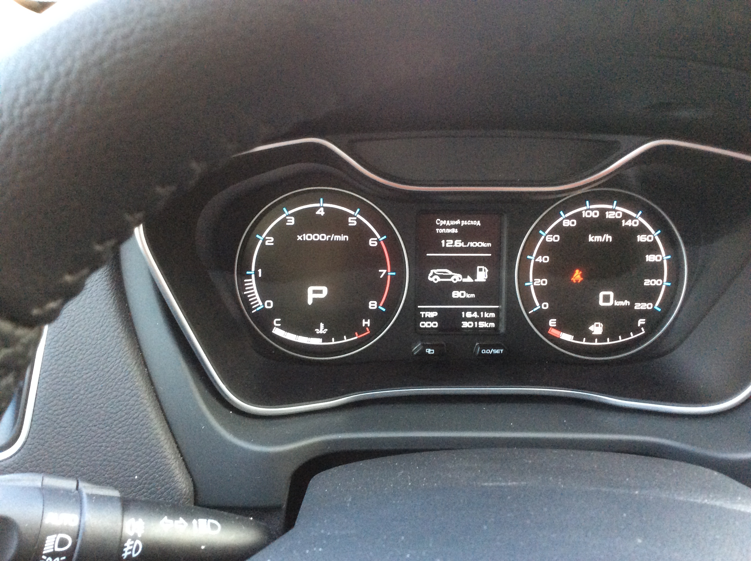

Всем доброго утра. Люди помогите. Эмигрант 2.0 обкатка , прошёл 3000 В городе расход большой((( по приборке показывает 10,9 и все время потиру растёт. Замерял дедовским способом. С момента загорания лампочки дозаправки заливаю 30 л и проезжаю 180 км до загорания снова индикатора. Если посчитать , то это получается больше 15 л. До этого режим езды был трасса город , таким же Макаром определил расход в 12 л. Не нормально ведь так? Что делать?
Расход топлива. Отличие цифр на приборке: оставшегося километража и фактического потребления топлива
Короче. Заправил до полного чтоб выгорел стояло. Проехал 100 км и снова заправил так же. Итог 14.6 л. Влезло. По приборке 11.6. Вот и вывод(
По расчетам получается 15,5 литров на сотню. Режим город трасса 50на50. По компьютеру 9,4. Уровень топлива на нуле. То ли датчик врет или реально такой расход? Вот думаю снять клему и еще покататься. Купил месяц назад, у коллеги такой же вроде нормально. Покупали в одно время. Даже не знаю что с таким расходом делать..... А
