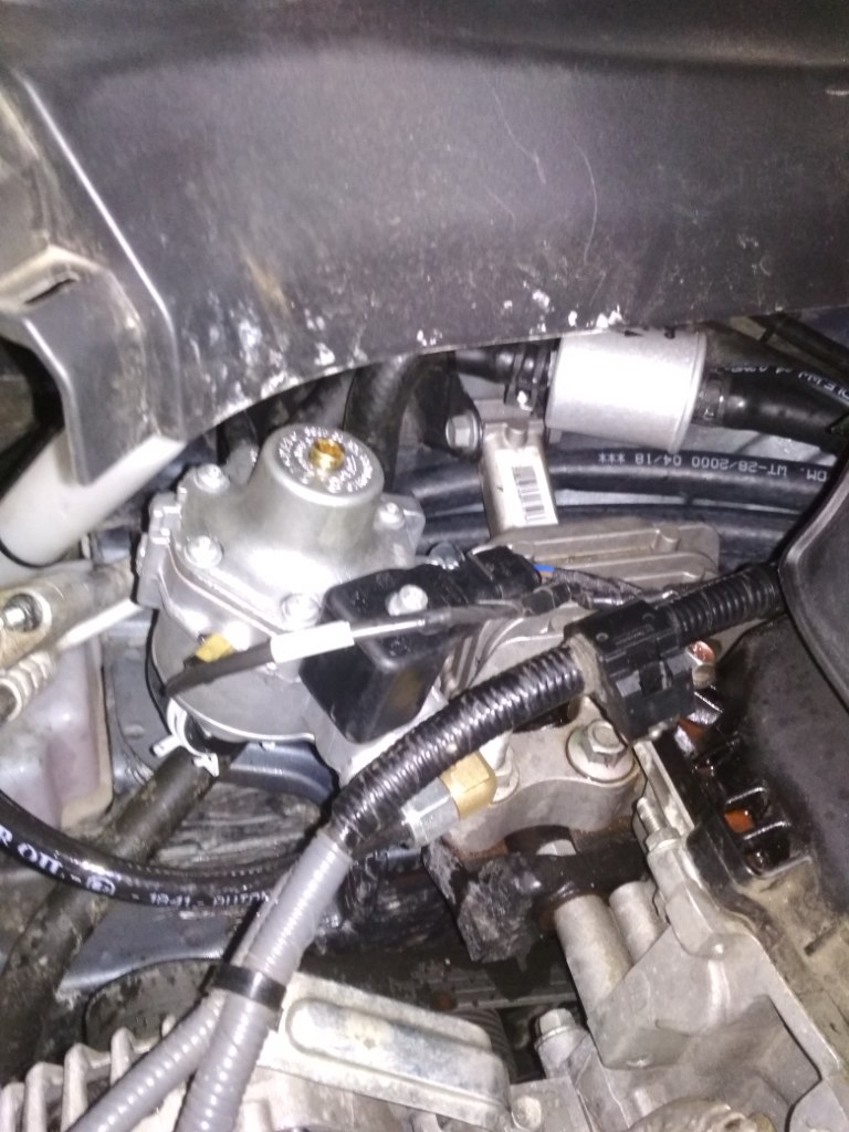

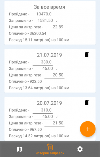

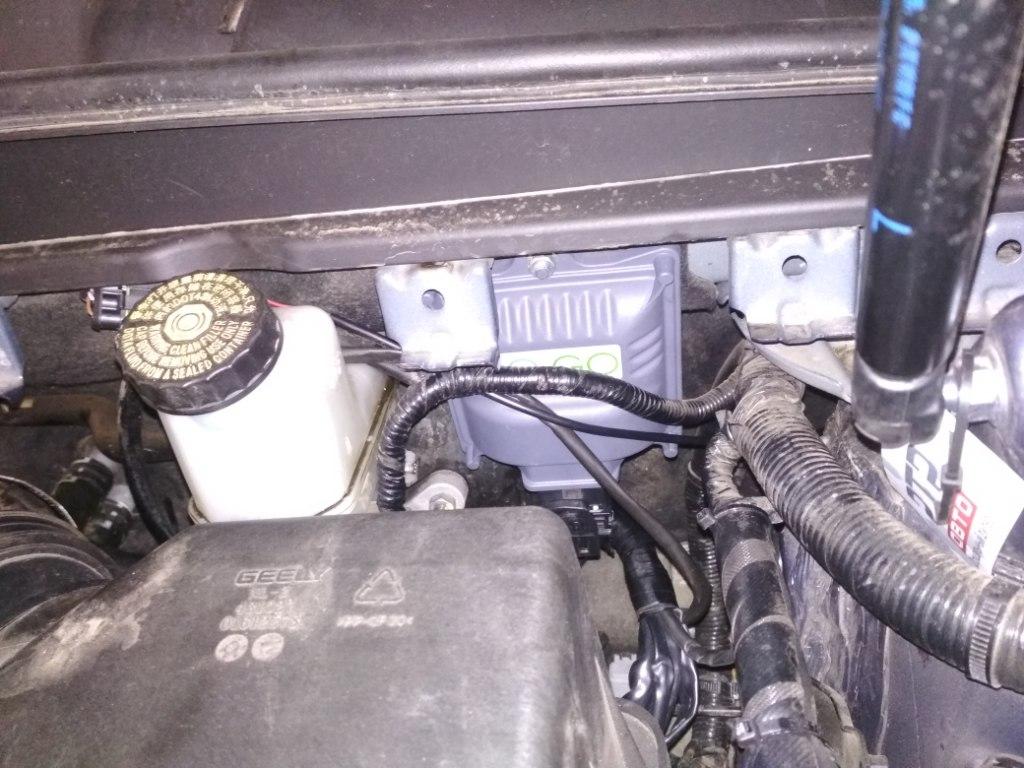

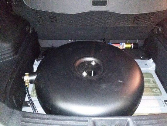

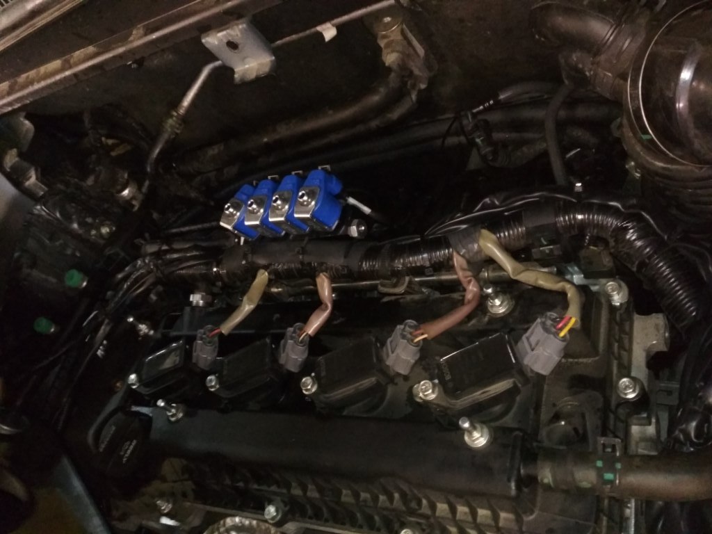

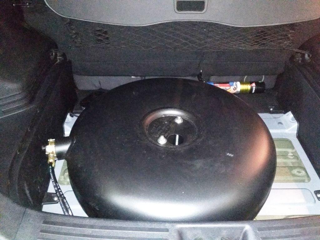

Поставил ГБО Ловато 4 поколение, за все вышло 35тыщ. российских рублей, ВЗУ в Лючке, кнопка выбора топлива на заглушке слева под рулем, баллон 74л.
Пробег после установки 10тыщ.км, средний расход газа 15л/100км, на 92 бензине в среднем было 12л.
Динамика не изменилась, при заправке газом улыбка шире , чем на бензе ;)
Баллон 74л
Баллон 74л

Мозги
Мозги
Редуктор
Редуктор
Форсунки
Форсунки
Общий итог пробега и расхода на газу
