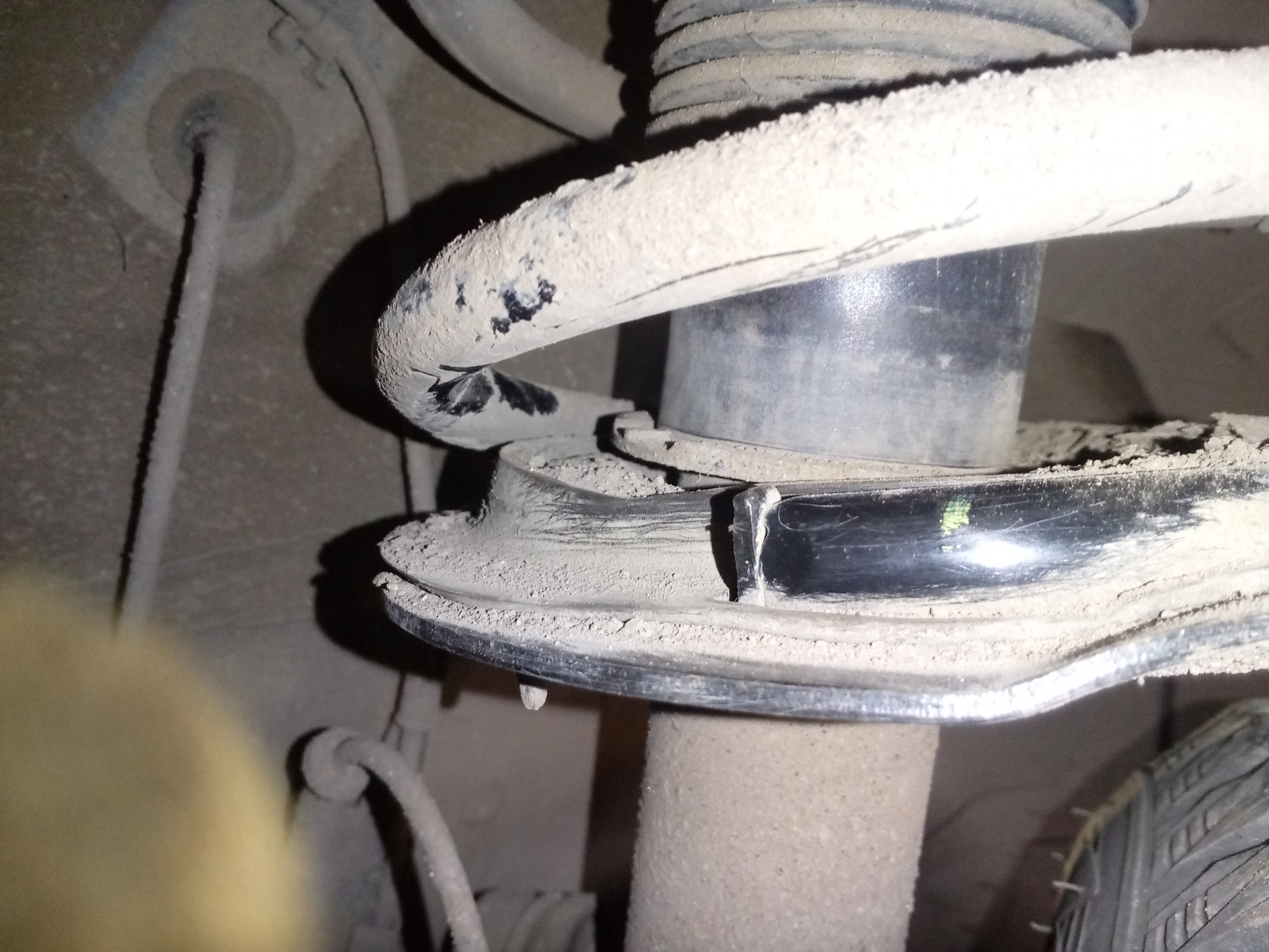

Максим сфоткайтту часть, где тебе кажется стук громче, я имею ввиду с право или лево, где пружина уперается в ограничитель.
Вот фото для примера, а лучше с двух сторон, как там сидит пружина.
У меня одна в плотную, а другая на перекосяк)))) хочу сравнить. Спс.
Фото для примера.
