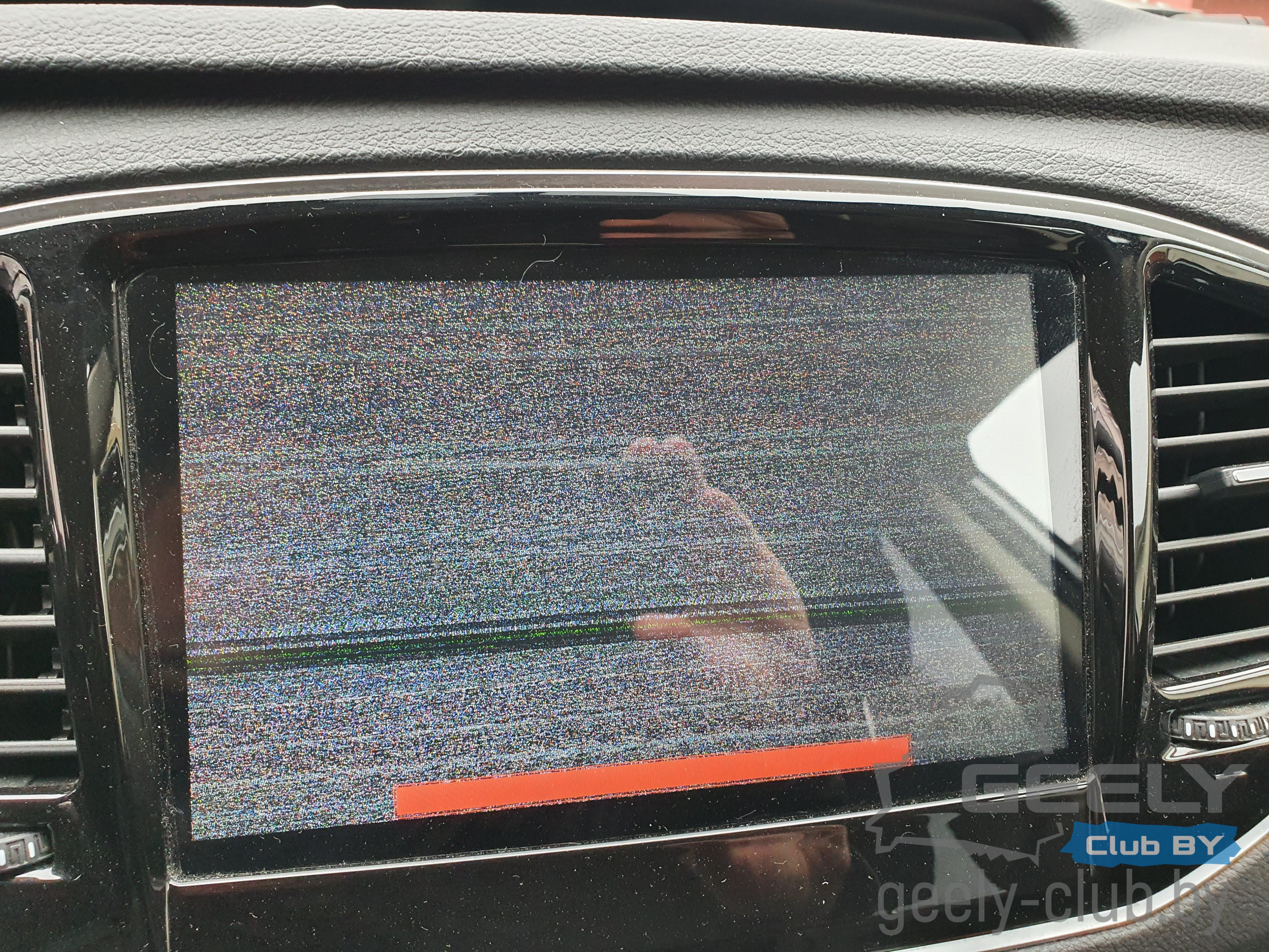

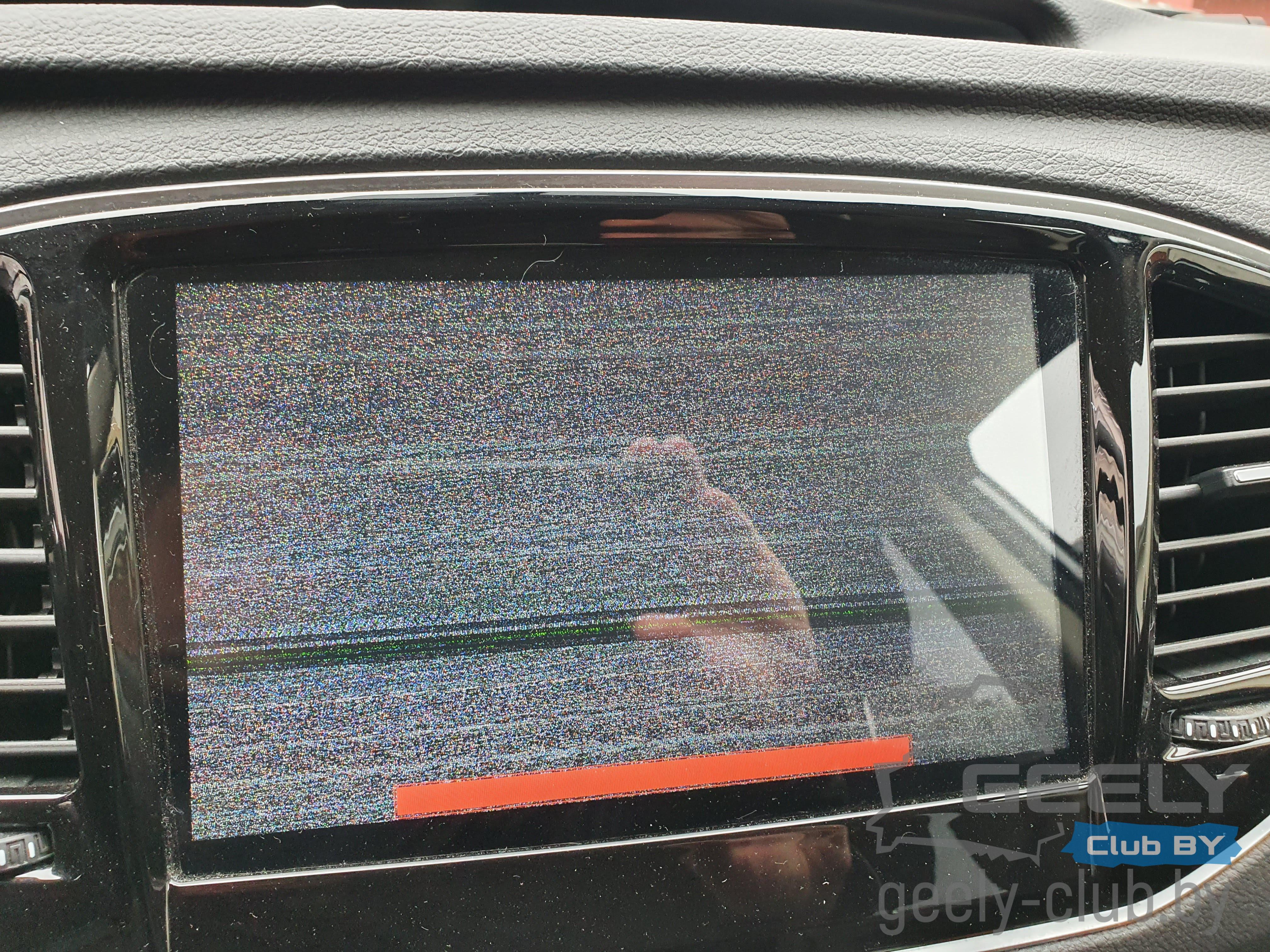

С "синей" прошивкой почему-то не получилось..
Точнее с бесплатной синей все получилось, а с платной под Яндекс - нет.
Установка шла как обычно, а под конец на экране нарисовало рябь и установка не завершилась.
Перезаписывал, переформатировал, использовал другую флэшку - не помогло..
Серая тоже рябь рисовала в конце, но установилась..

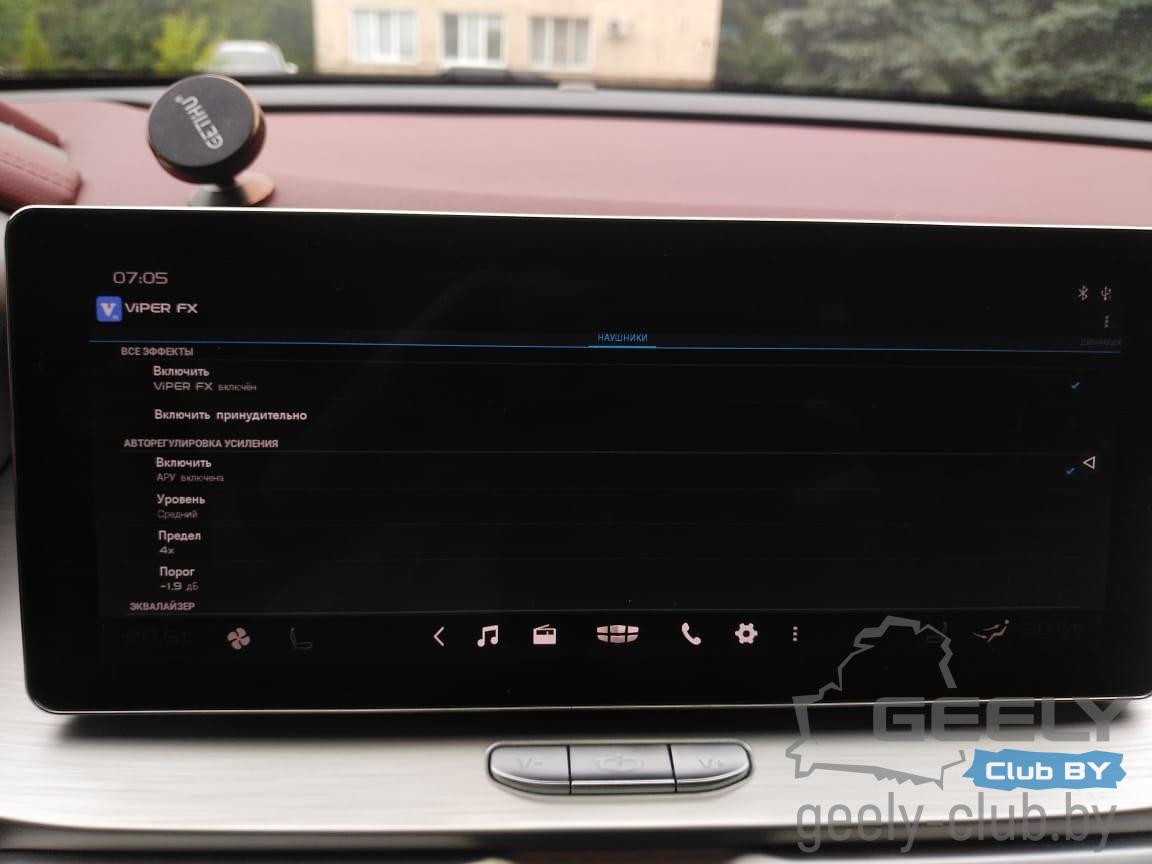

Еще где найти мануал для ViperFX. Поставил, ViPER4Android_FX_A2.3 запустилось но на звук никак не повлияло(
Стаж: 8 лет 1 месяц
#530

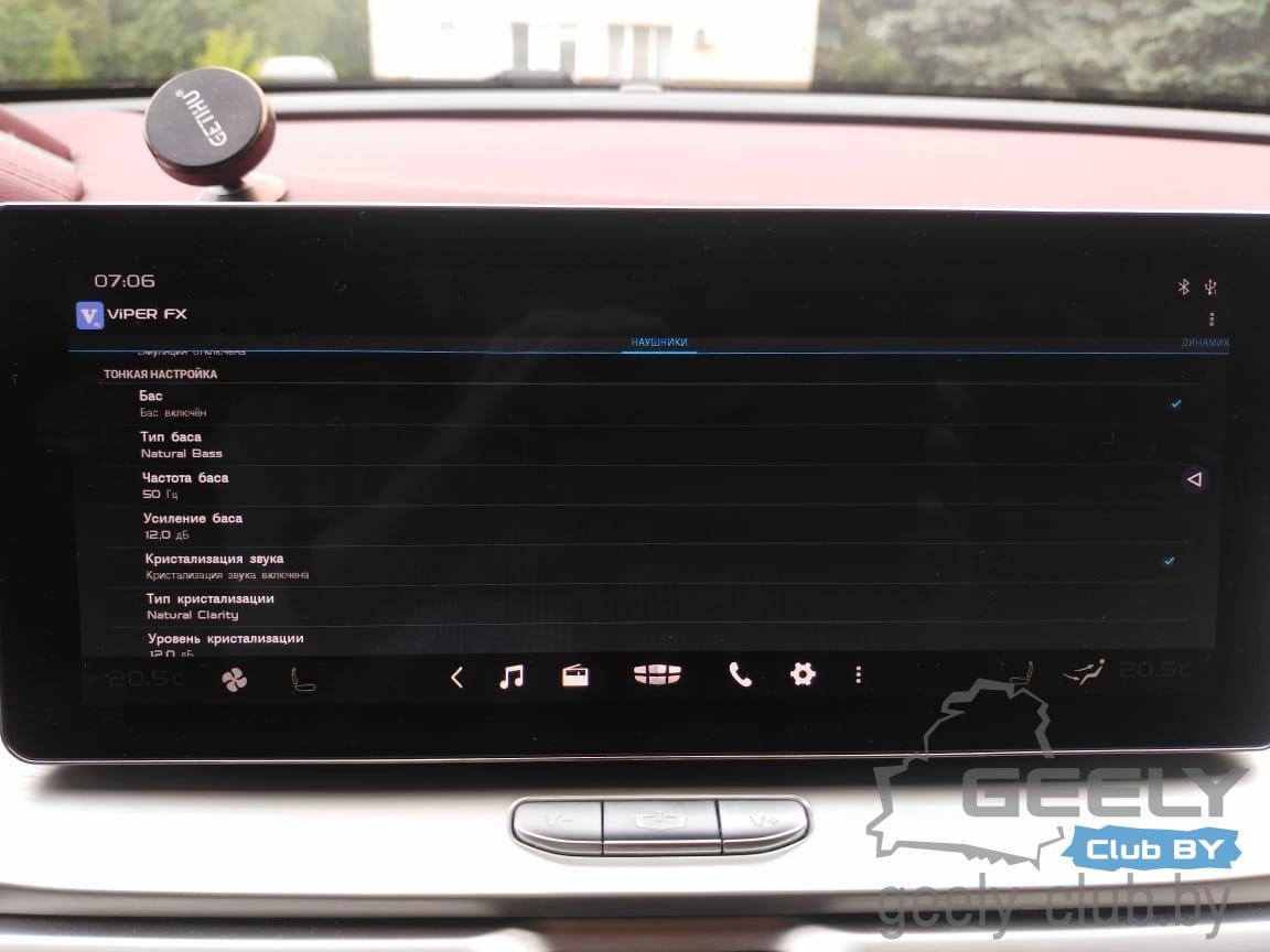

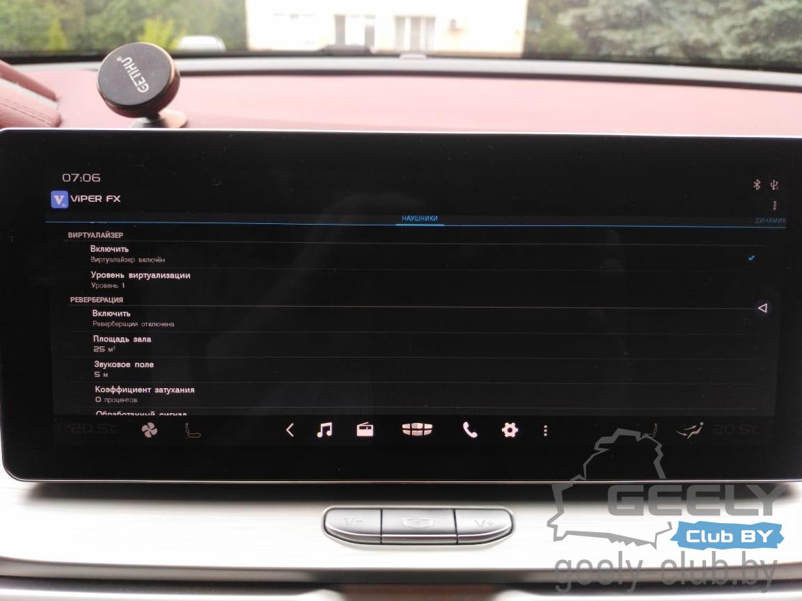

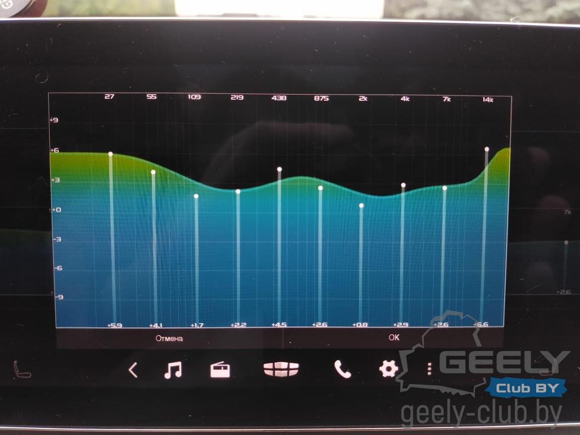

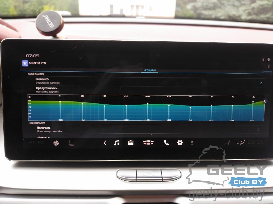

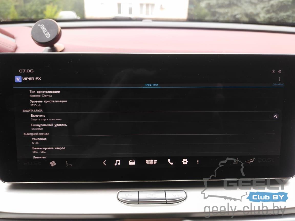

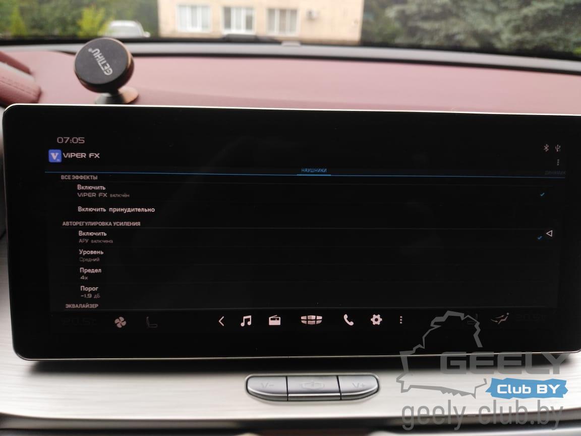

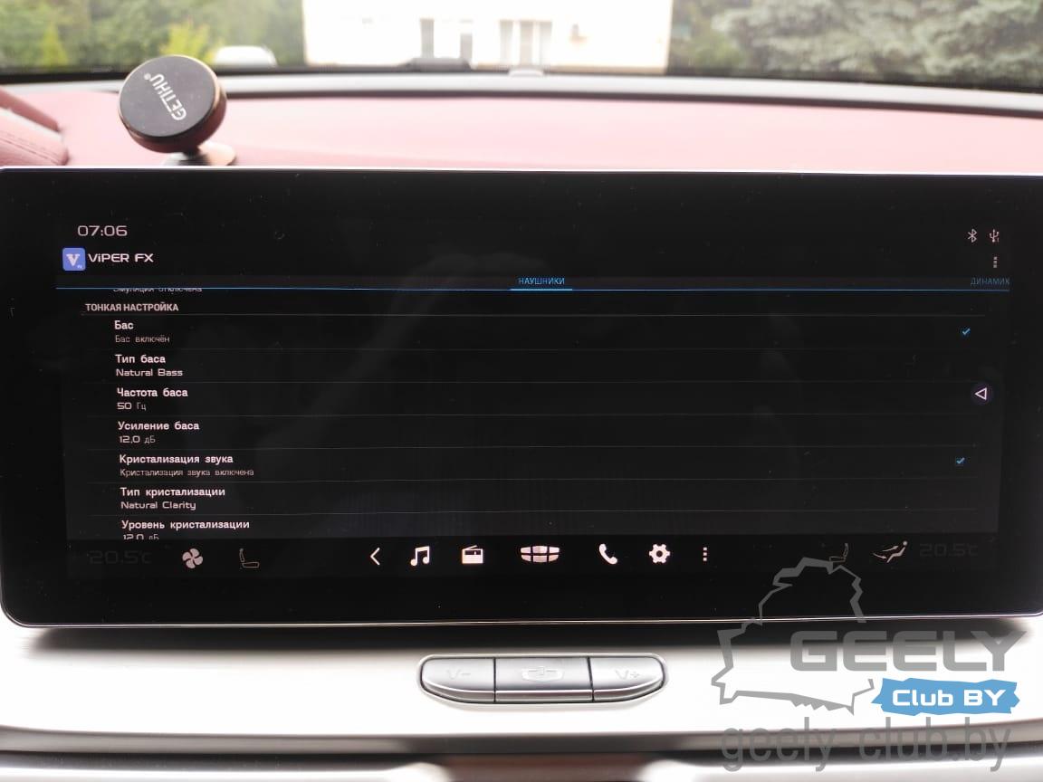

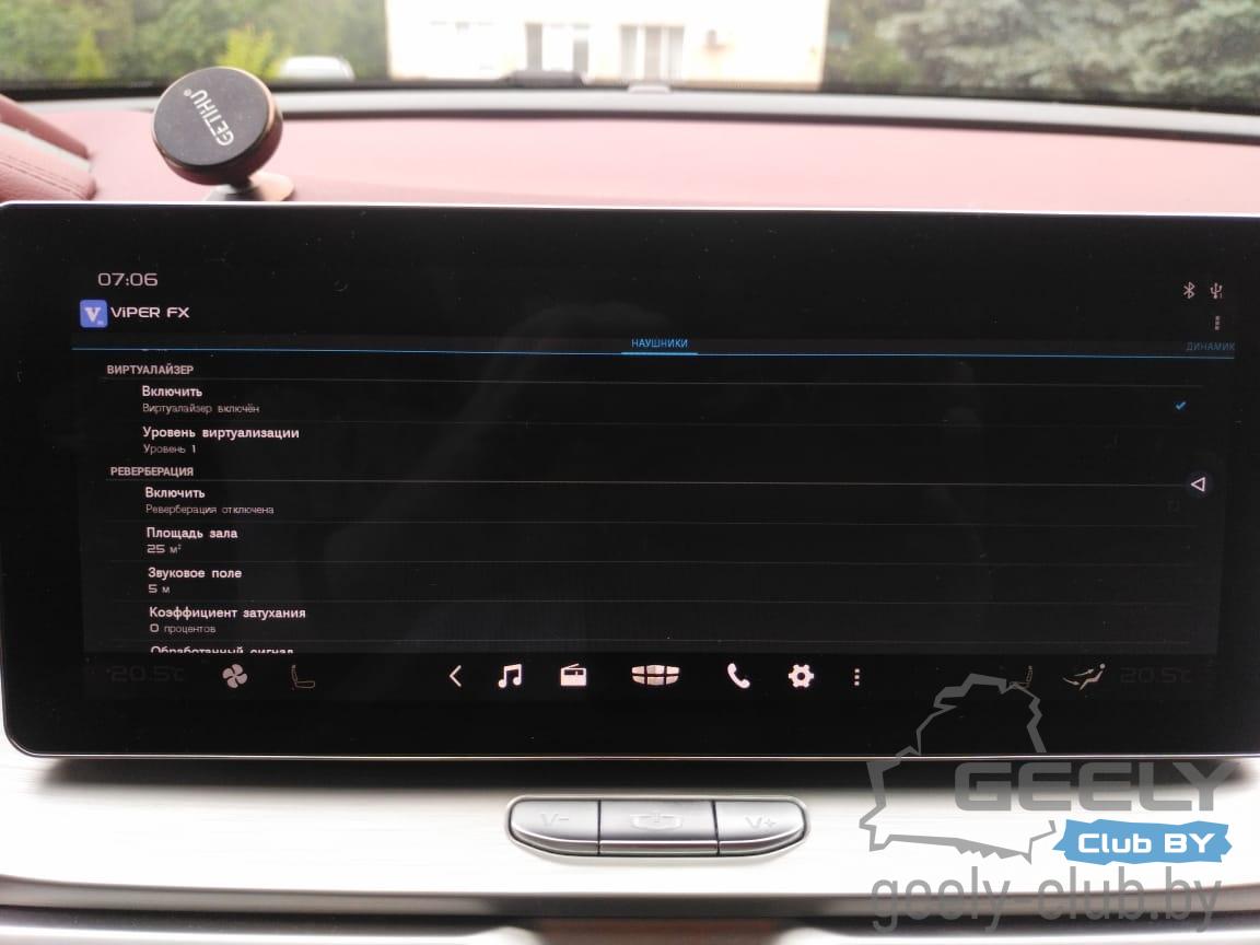

Maxpan писал(а): 21 ноя 2021, 19:27 мануал для ViperFX
.. Может быть поможет
Настройки Viper FX Geely Coolray SX11
Устанавливаем Viper.
Нужен обязательно Root. Программа спросит по первому ее запуску. Затем предложит установить драйвер — устанавливаем максимальный. В настройках ставим пункт "блокировка" — на наушники, также устанавливаем вид интерфейса на "Эксперт". Устанавливаем галочки в соответствующих окошках.
ViperFX включен, Авторегулировка усиления — включена.

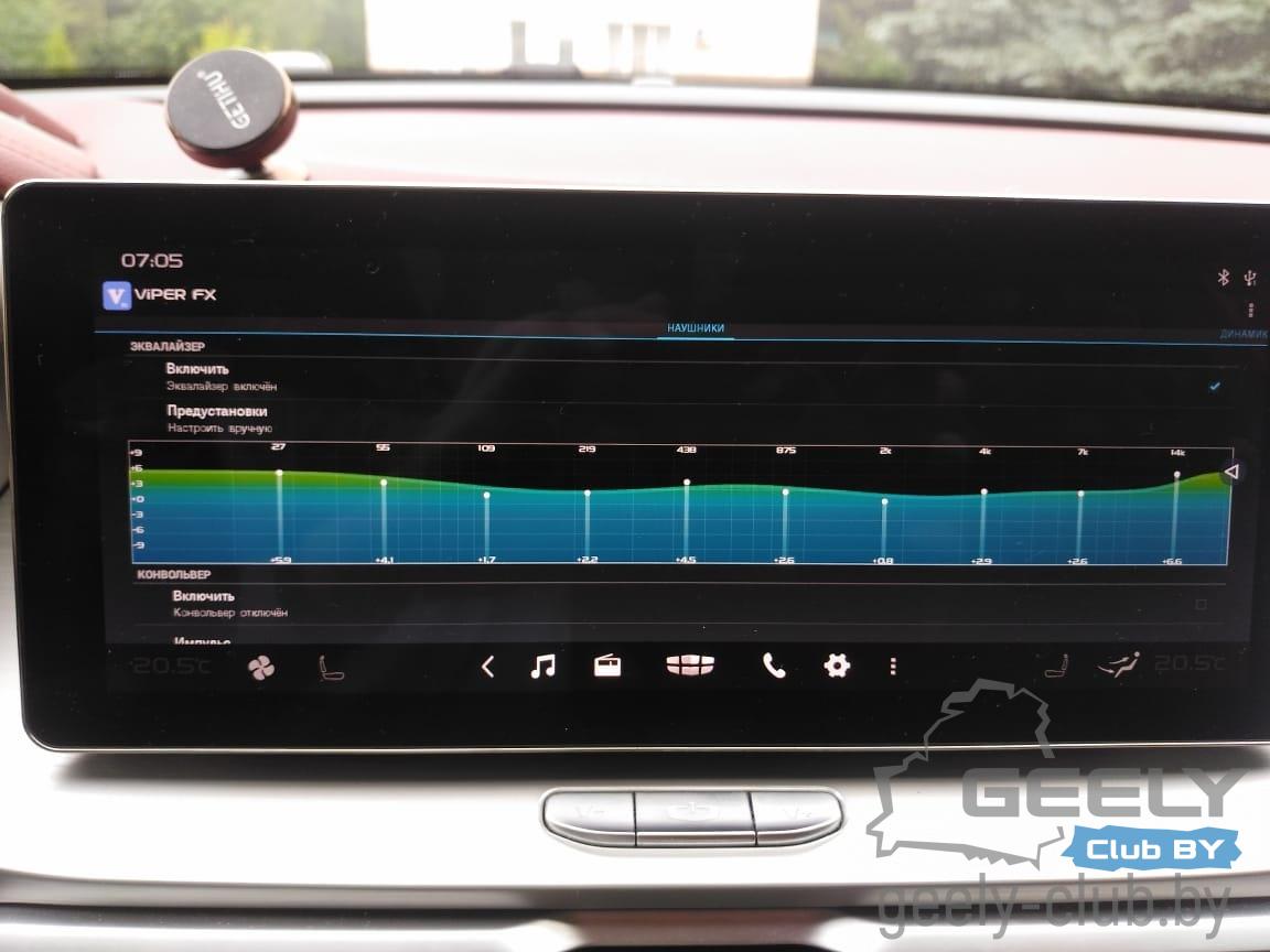

Виртуалайзер включен, Уровень виртуализации — 1.
Эквалайзер — вкл. Конвольвер — не включал.

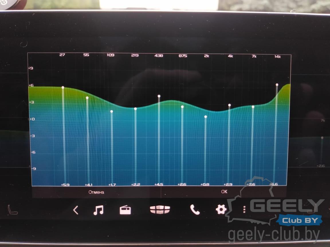

Настройка эквалайзера:

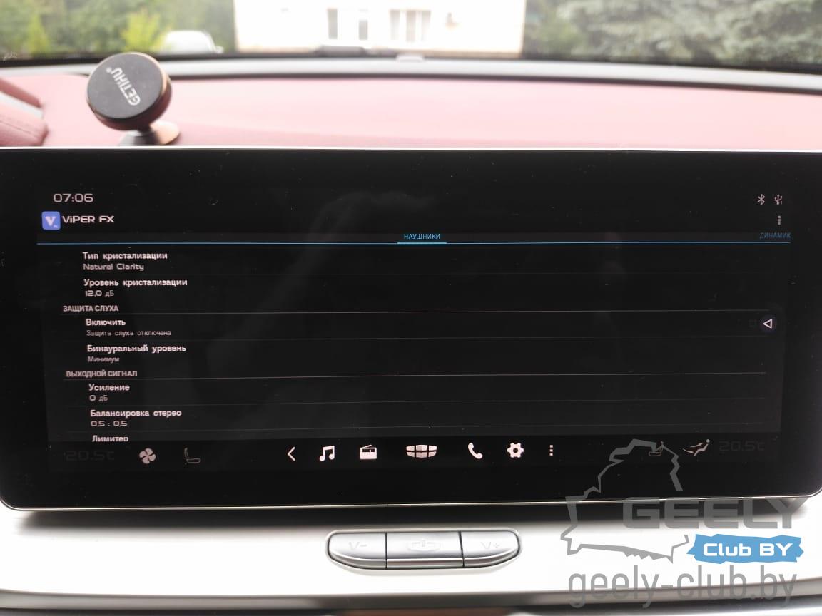

Далее. Тонкая настройка. Бас — вкл. Тип — Natural Bass, Частота — 50 Гц, усиление — 12 дБ. Кристаллизация звука — вкл. Тип Кристаллизации — Natural Clarity. Уровень — 12 дБ.

Maxpan писал(а): 21 ноя 2021, 19:21 Серая тоже рябь рисовала в конце, но установилась..
Что не так?
устанавливается именно с таким косяком. не обращать внимание. спокойно, без паники, вынуть флешку, перегрузить кнопкой Радио.

felix_by писал(а): 22 ноя 2021, 00:55 устанавливается именно с таким косяком
Именно в синей теме
Не установилась. Дважды пыталась загрузится, а потом нарисовало дохлого зеленого робота. :mrgreen:

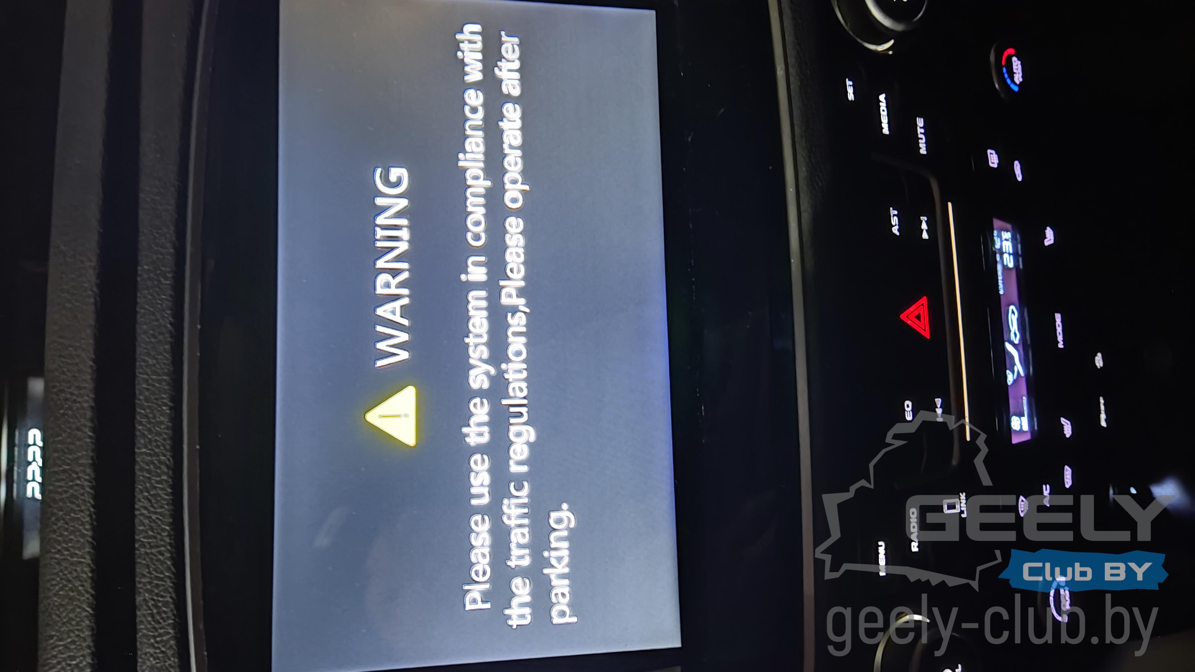

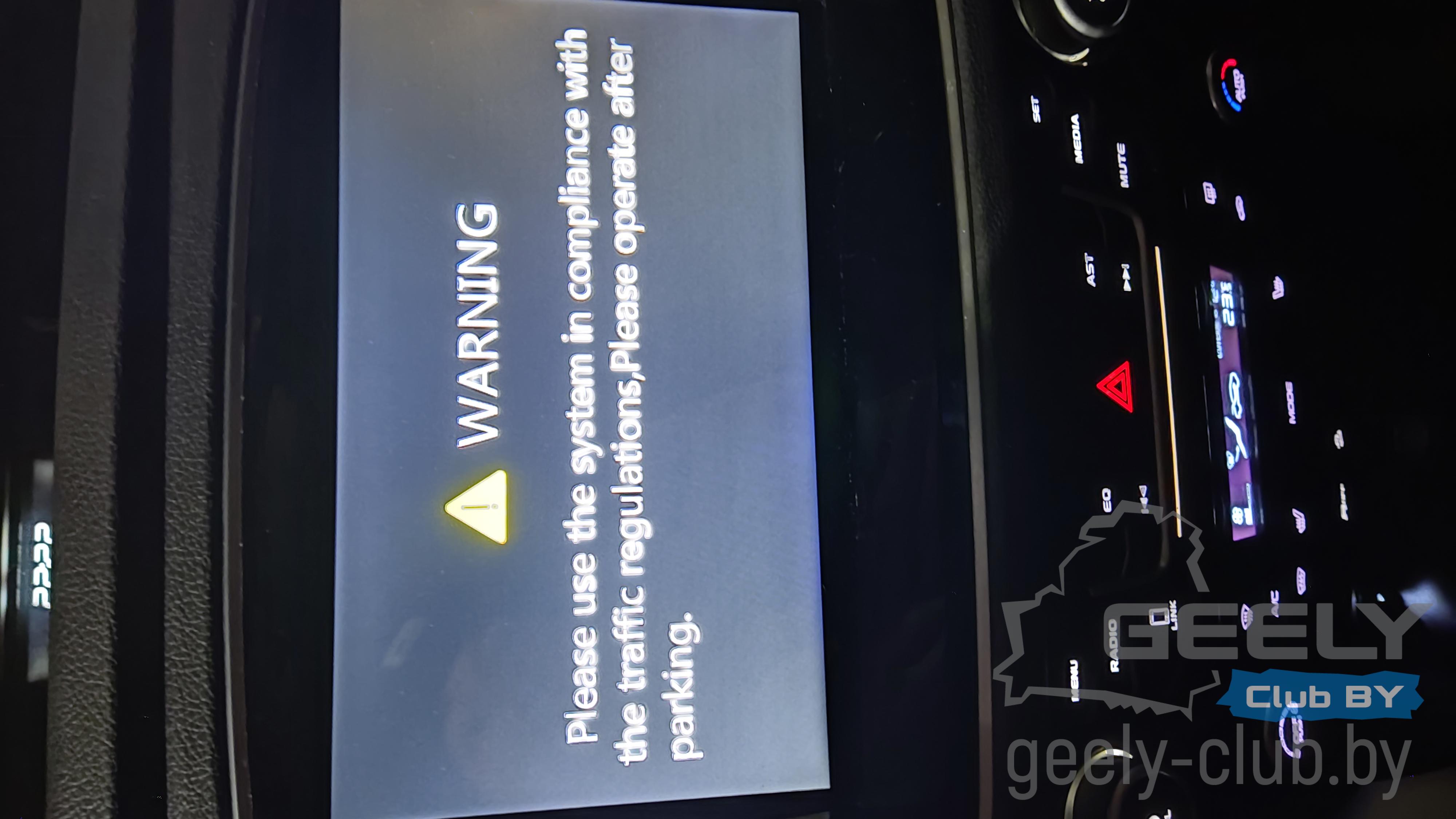

Подскажите было у кого такое? скачал версию из шапки, сделал все как в инструкции. нажал радио, перезагрузилось, вылез зелёный андроид, пошел процесс, и такое ?
Please use the system in compliance with the traffic regulations, Please operate after parking.
авто заведенное, на ручнике было.
felix_by
Сообщения: 187
#537
КазимирПотапов писал(а): 17 фев 2022, 22:06 Подскажите было у кого такое?
ГУ снимали ? антенну устанавливали?

КазимирПотапов писал(а): 17 фев 2022, 22:06 нажал радио, перезагрузилось, вылез зелёный андроид, пошел процесс
ваша ГУ не видит флешку, вы не смогли прошиться. зеленый Андроид вылазит лишь в самом конце процесса прошивки при первом старте.
грозное сообщение на экране надеюсь не висит навсегда?
подбирайте флешку которую ГУ увидит и сможет принять прошивку с нее
