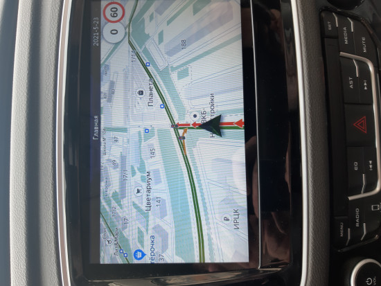

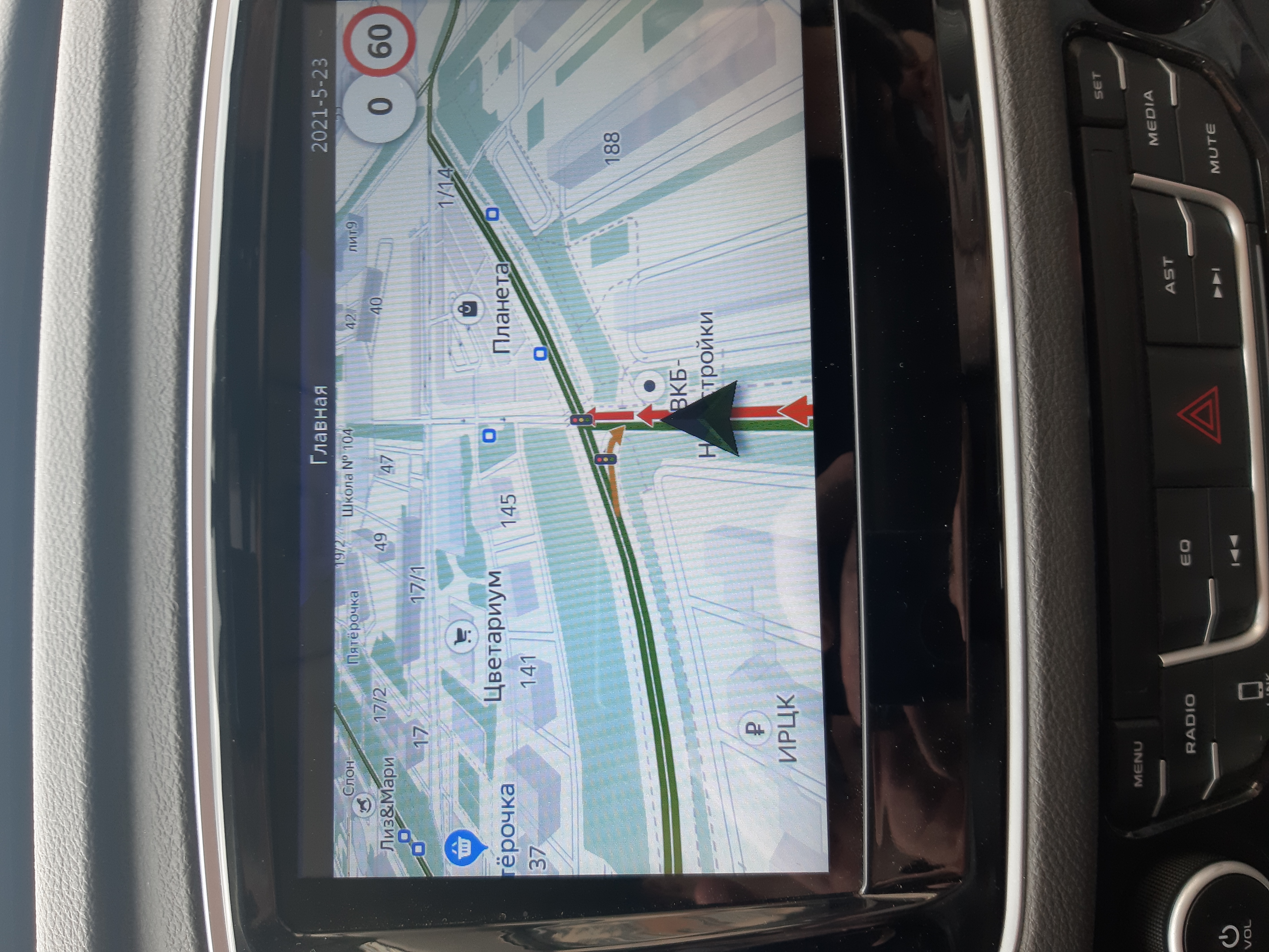

Всем доброго времени.
Может кто подскажет. После установки программы у навигатора хороший большой шрифт и показывает объекты с названием. Проходит день-два максимум и навигатор переходит в другой вид, с мелким шрифтом названия улиц и без названия объектов.
Хотелось бы оставить первый вариант.
