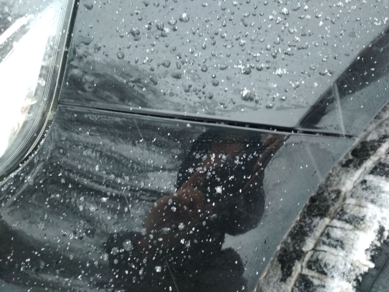

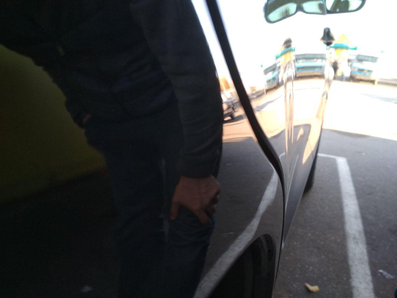

Что нужно знать при покупке Geely Atlas, Emgrand X7 у дилера? - чрезмерные и неравномерные зазоры панелей кузова
Добавлено: 19 дек 2018, 16:03
Попадаются в продаже Atlas, Emgrand X7, в которых чрезмерные и неравномерные зазоры панелей кузова, криво установленные бамперы, чрезмерно тугое закрытие дверей. Мы не знаем, почему это считается нормой для нового автомобиля... Но чаще слышим ответ: "А что вы хотели..!"
Фиксируем эту проблему. И это пункт 15 "антисписка"
Совет - обратить на это внимание, зафиксировать фото, внести в Акт приемки у дилера! Или отказаться от автомобиля. Претензии продавцу не стесняйтесь выражать в письменном виде!
Вспоминается история "Как мы принимали у дилера Emgrand X7 ;)", где компетентность отдельных сотрудников дилерского центра GEELY в Витебске ВитебскАвтоСити вызывает вопрос. Советую ознакомиться.

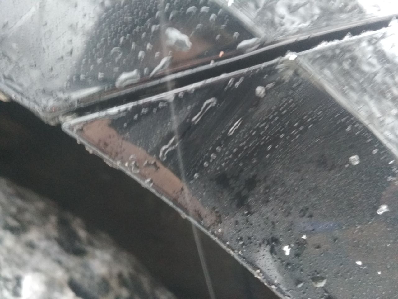

Что нужно знать при покупке Geely Emgrand X7 у дилера? - имитация отличного сервиса
Добавлено: 31 дек 2018, 11:57
Неровные зазоры панелей кузова (крыло-бампер). Джили Центр Минск отказал в регулировке чрезмерных зазоров между панелями кузова нового Emgrand X7 NL-4.
Это формулировка произошедшей с участником GEELY Club BY истории.
Ознакомиться с примером такого сервиса стоит каждому будущему покупателю. В этой пока неразрешённой ситуации владельцу Emgrand X7 нужно доказать, что он не верблюд.
Однозначно высокая оценка - ОТК Белджи и Отделу сервиса GEELY Luxury Motors + (на Орловской 88).
Один - выпустил автомобиль за пределы завода минуя очевидные нормы контроля качества, второй - должным образом провел предпродажную подготовку и отказывается исправить дефект по гарантии.
Если не ошибаемся, по нормативам на регулировку панелей отводится 2 норма-часа (105 рублей на данный момент, плюс НДС 105 *1,20 = 126 BYN)
