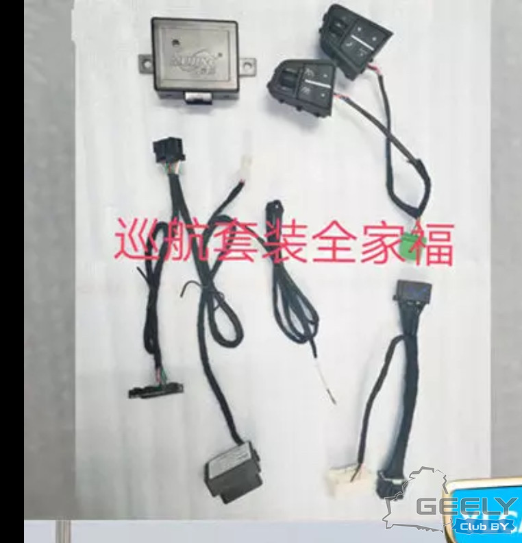

вот в комплекте с али для круиза сколько всего....
судя по нижнему разьему еще и в обд включать надо, может за счет этого как то решено....

А ссылку на али можно? А это точно на нашу машину ? Неужели такая принципиальная разница с Emgrand

Для Geely Atlas, Boyue, NL3, SUV, Proton X70, Emgrand X7 Sports, Car crusie ki
#Aliexpress US $267.76 | Для Geely Atlas, Boyue, NL3, SUV, Proton X70, Emgrand X7 Sports, Car crusie kit
https://a.aliexpress.com/_BUALeh

мда, чего то не понятно, и для Emgrand x7 написано то же, хотя у соседней все решается одними кнопками.

китаец пишет что на мкпп и 2.0 встанет, схемы он дает с проводкой, просто схему зажал гад)))

Чет конечно проводов дохрена в круизе этом
