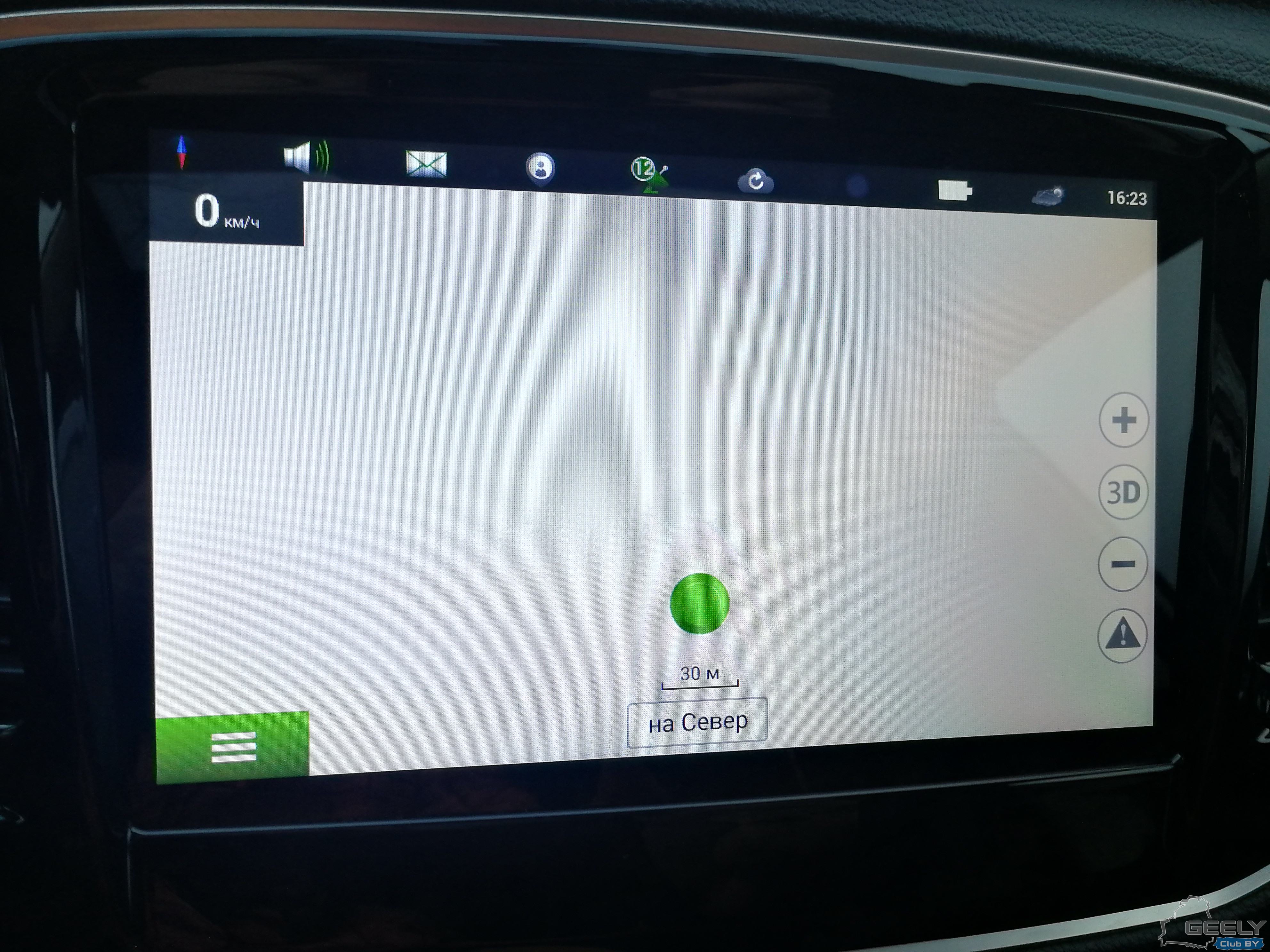

Не работает navitel, скачал карту своего региона, закинул, вроде сообщение вышло формирует атлас, в итоге на картинке пусто, что делать?- felix_by

Re: Прошивка мультимедиа Geely Emgrand X7 NL-4 (NaviMod)
установить карту правильно. гайдов сети полно.
т.е. закинул в папку мапс и дело в шляпе?
тогда обьясню на пальцах - карты имеют версии, каждая версия требует свой ключ активации. что означает - надо качать карты и соответствующий ключ активации, после чего карты закинуть в мапс, ключ закинуть в Лицензию.
повторюсь - все есть в сети. да и тут уже накидано ссылей
Не нашёл информации, можешь скинуть ссылку как делать?felix_by писал(а): 14 фев 2021, 10:44т.е. закинул в папку мапс и дело в шляпе?![]()
