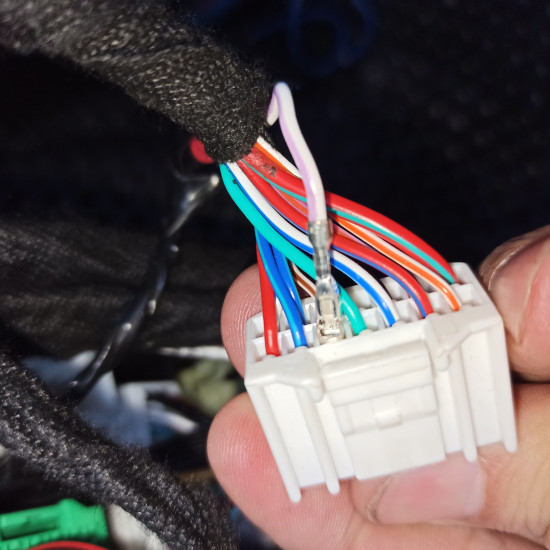

Разобрал зелёную фишку приборки, к 28 пину ведёт бело-фиолетовый провод. Отделил отверткой.

Хотя если проанализировать полученную информацию, то получается так.
Провод такого же цвета есть на разъёме и он как раз напротив того, что я отмечал скрепкой. Это видно на фото если его хорошо увеличить.
На этом фото ответный разъём в распределительной коробке у левой ноги.
На фото отмечен пустой pin включения ПТФ, а как раз напротив него пустой pin, который с большой долей вероятности и есть место подачи сигнала на сигнальную лампочку в приборной панели от реле включения ПТФ. В любом случае сейчас нет под рукой прибора, чтобы проверить. Чуть позже проверю.

Доброго времени суток. Довёл до конца работу с противотуманками. Теперь всё работает.
Провод действительно приходит в этот же разъём. где подключался к противотуманкам. На панели приборов приходит в зелёный разъём на 28 ногу. Они там пронумерованы если кто боится. Сильно заморачиваться с проводкой не стал. В соединительной коробке которая у ног при тщательном изучении обнаружились провода которые идут под капот как на сигнальную лампу, так и на переключатель. Я посчитал что искать без подробной схемы нет смысла, да и разбирать искать концы в коробке предохранителей не было желания. В общем просто выдернул пин и на ответную часть припаял разъём. пусть будет внешнее соединение. Провод который приходит от панели на фото.
Надеюсь кому-нибудь эта информация пригодится.
