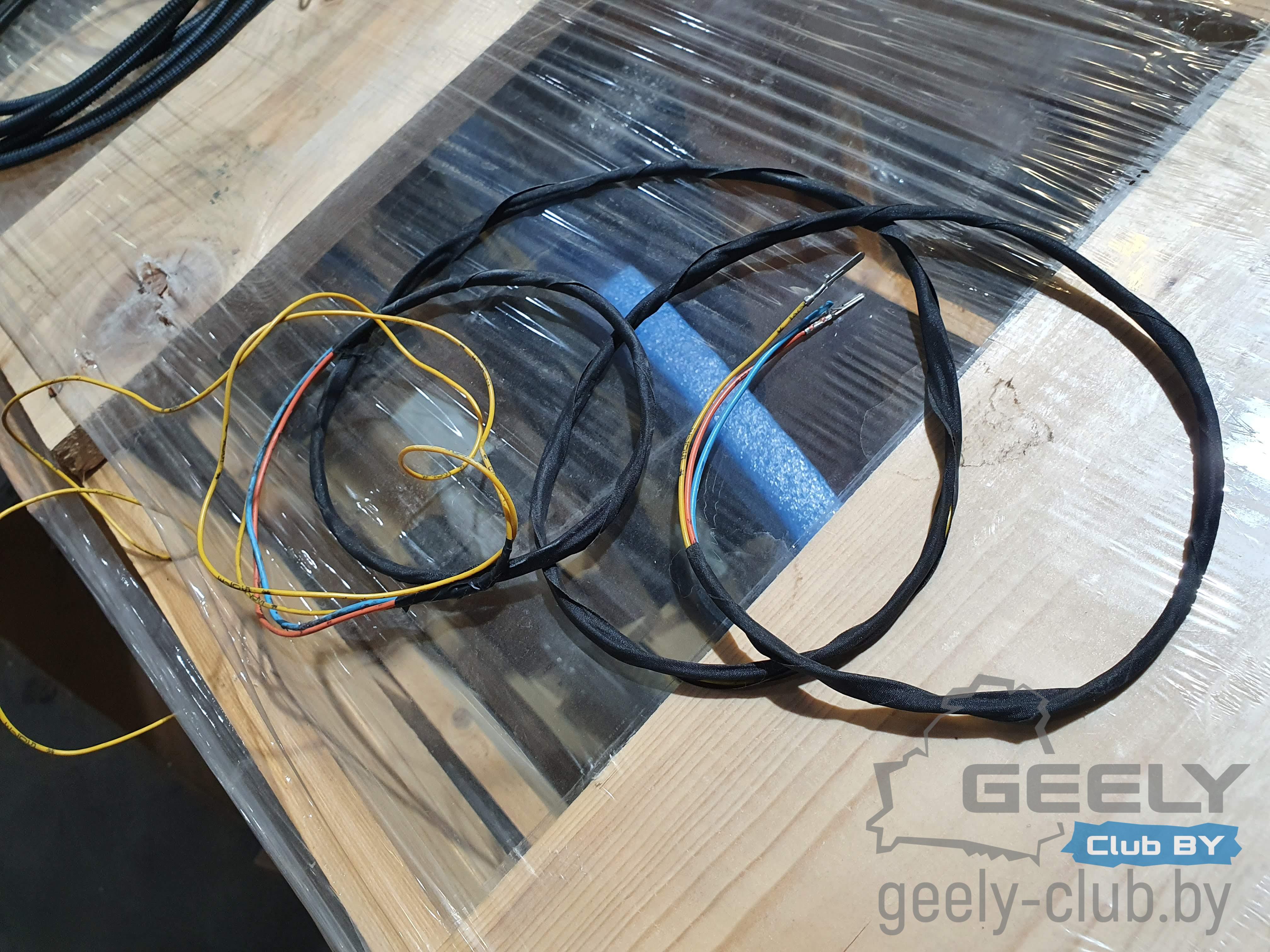

Противотуманные фары для Geely Emgrand X7 Base. Установка ПТФ на "бедные" комплектации Emgrand X7 NL-4 без помощи дилера
Фотки делал сам, снимал приборку т.к. делал дополнительный антискрип.

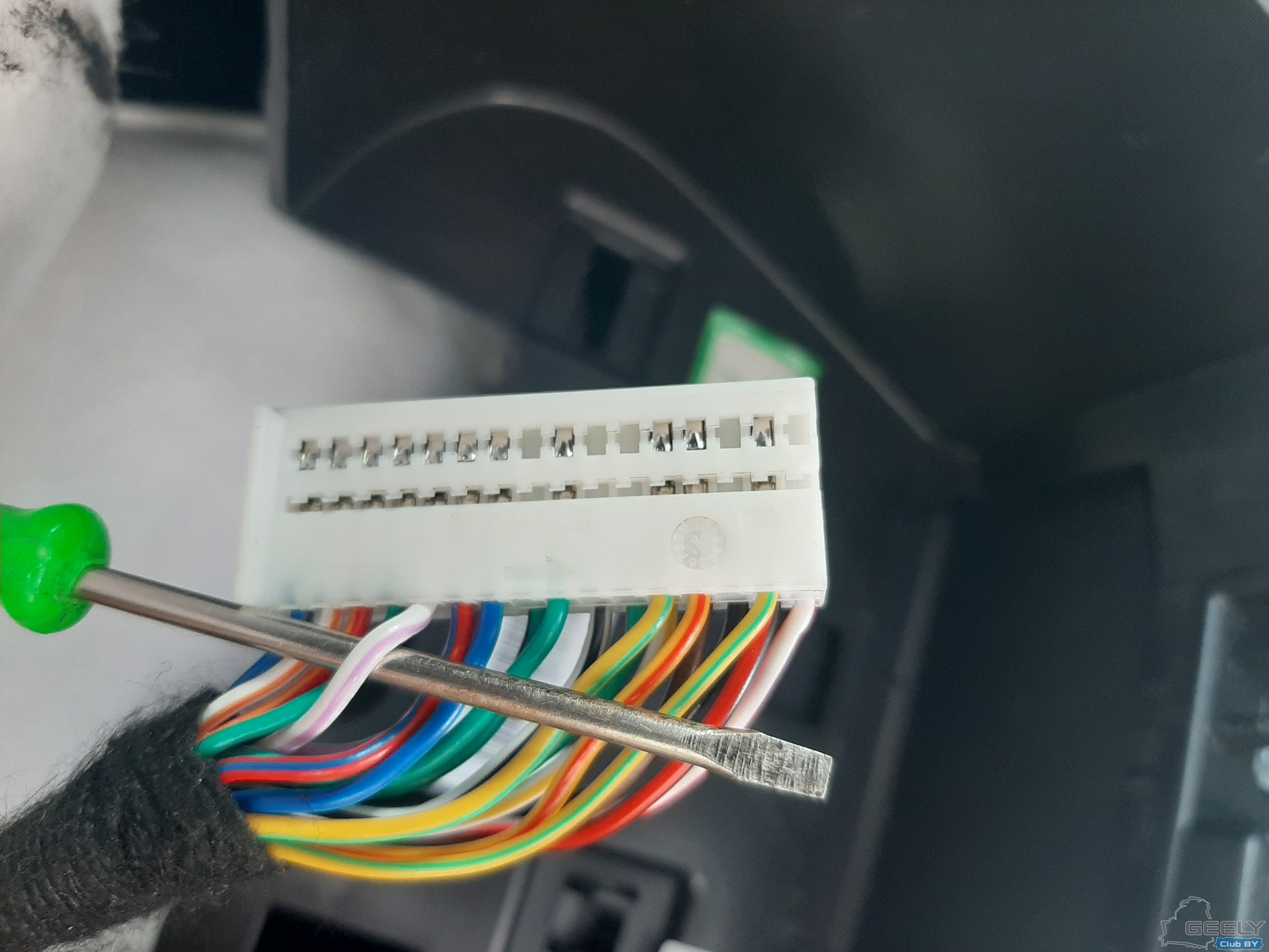

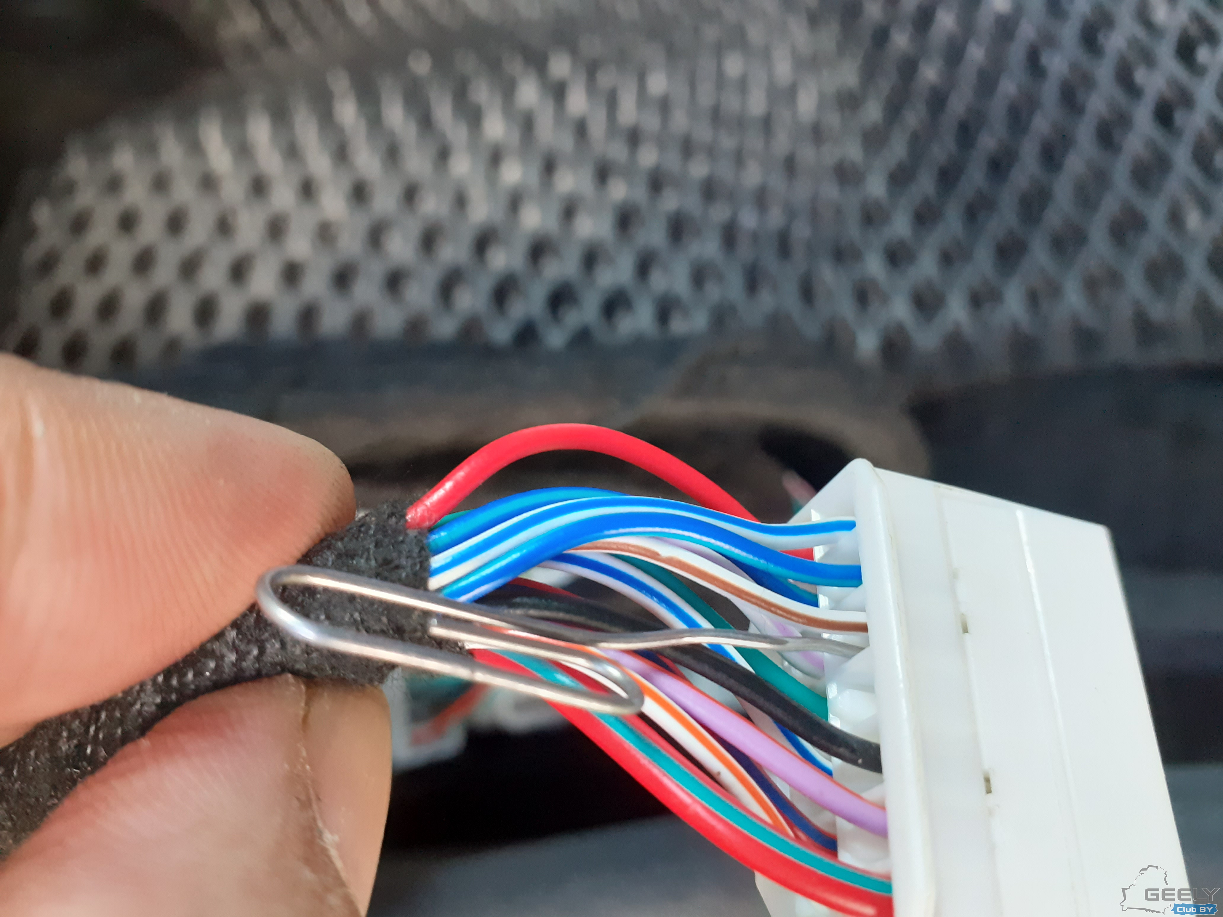

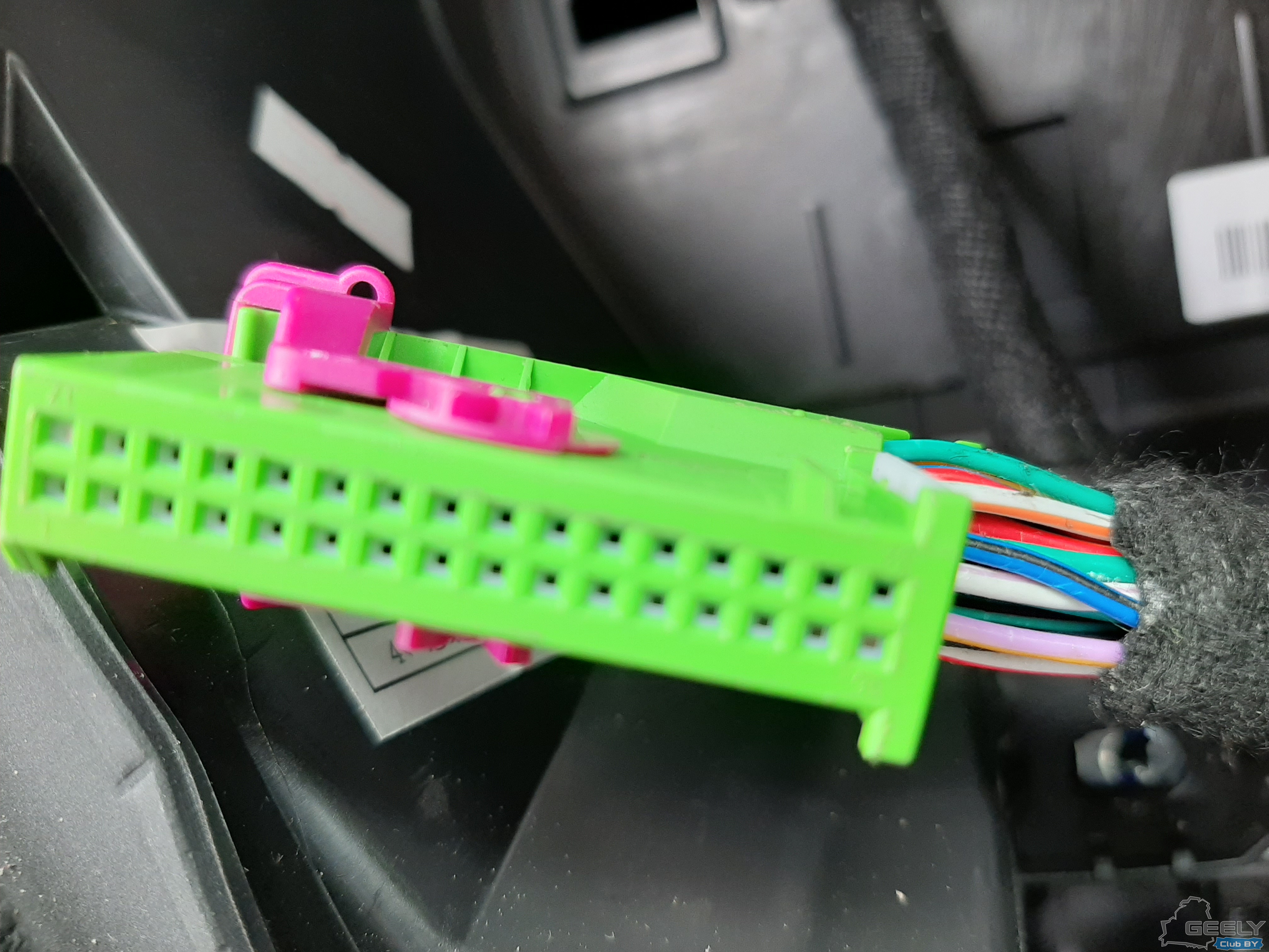

Дополню. Бело-коричневого провода я там не нашел.
- Yriy TW
- Сообщения: 5
- Стаж: 6 лет 7 месяцев
- Авто: Geely Emgrand x7 Х (NL-4) 1.8, standart
- Город: Новополоцк

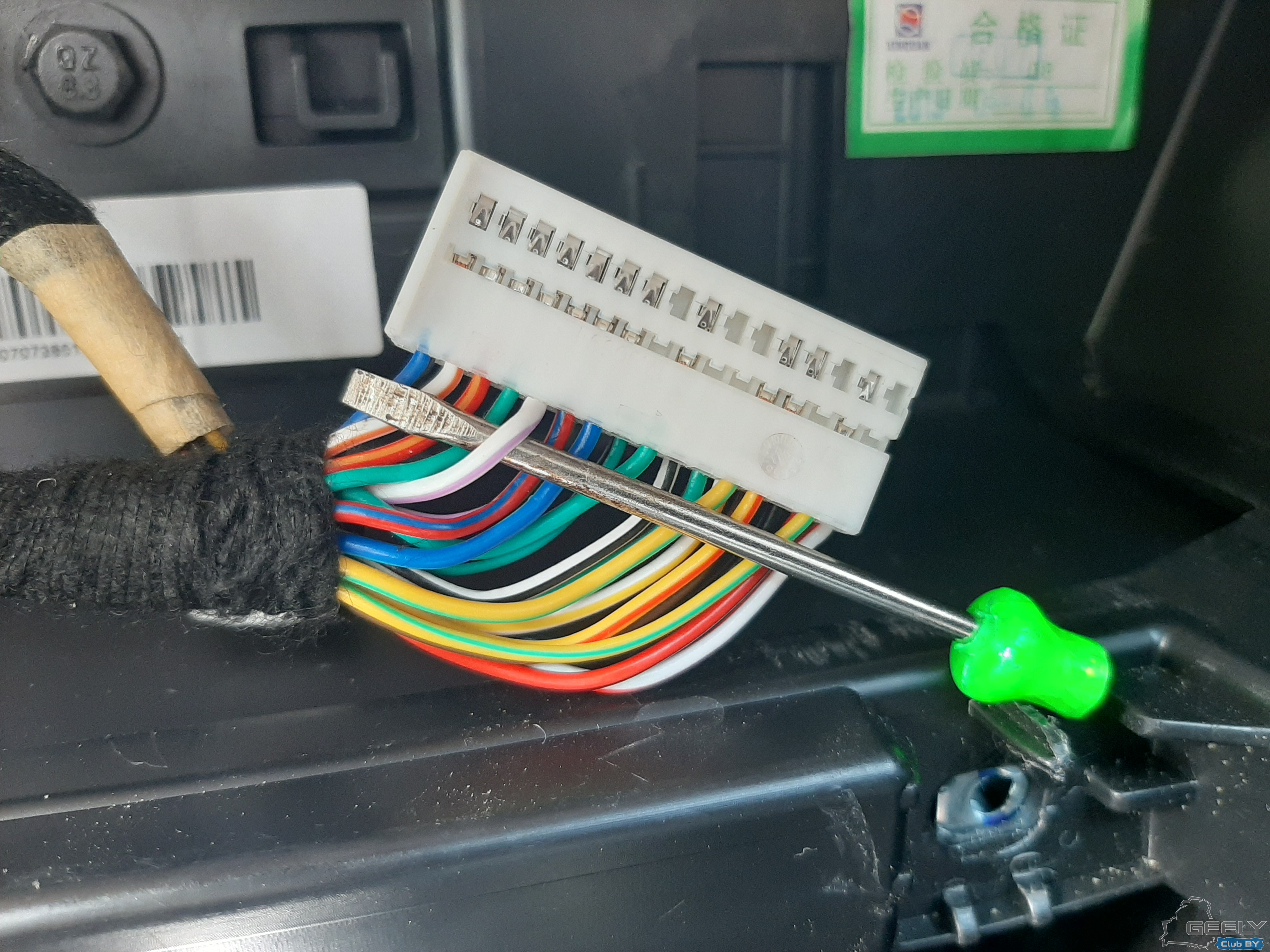

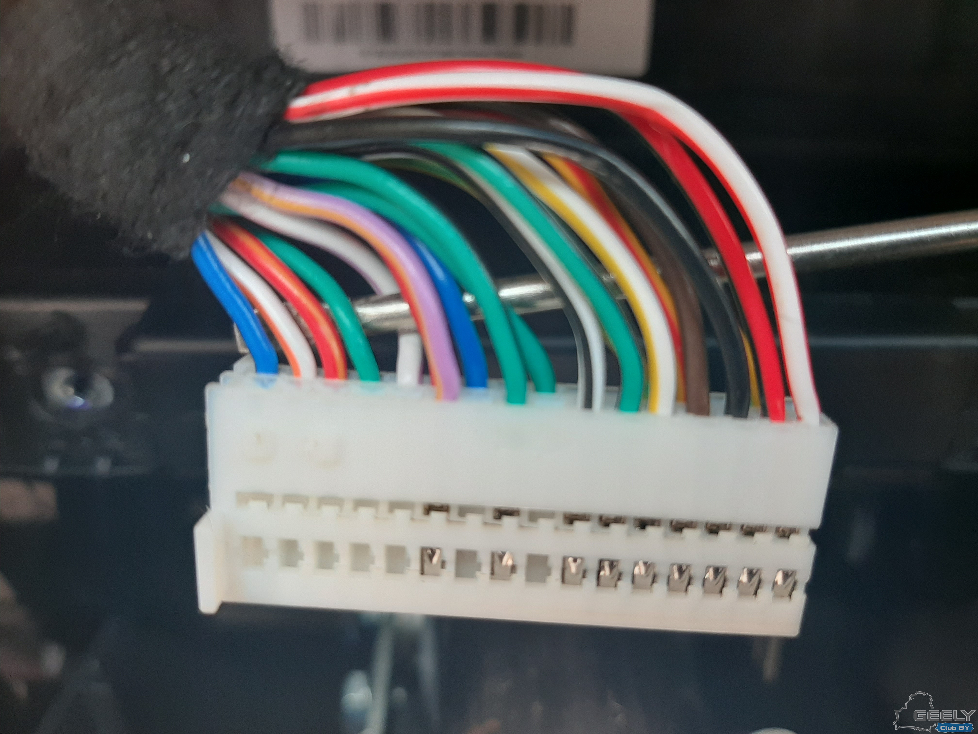

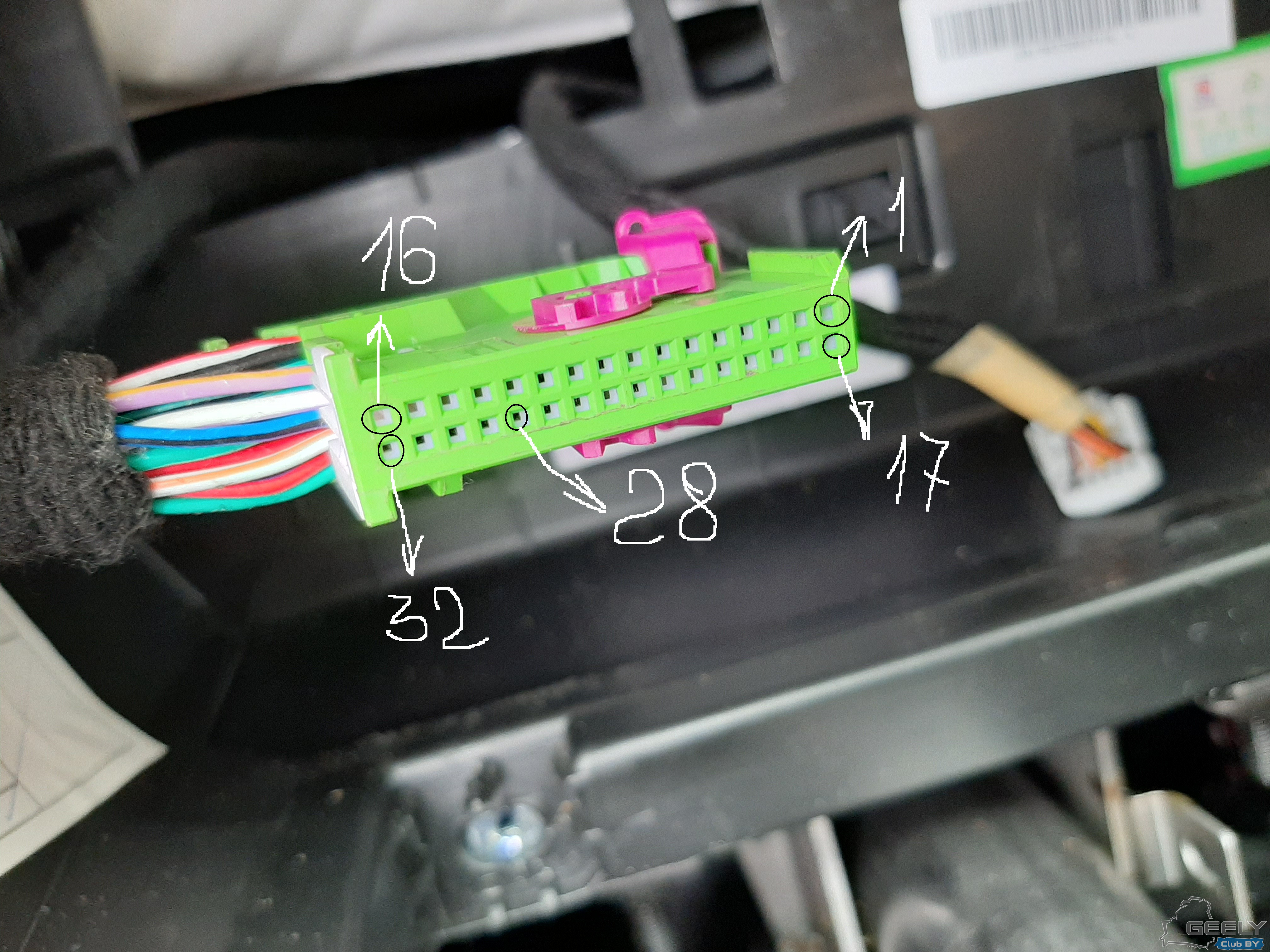

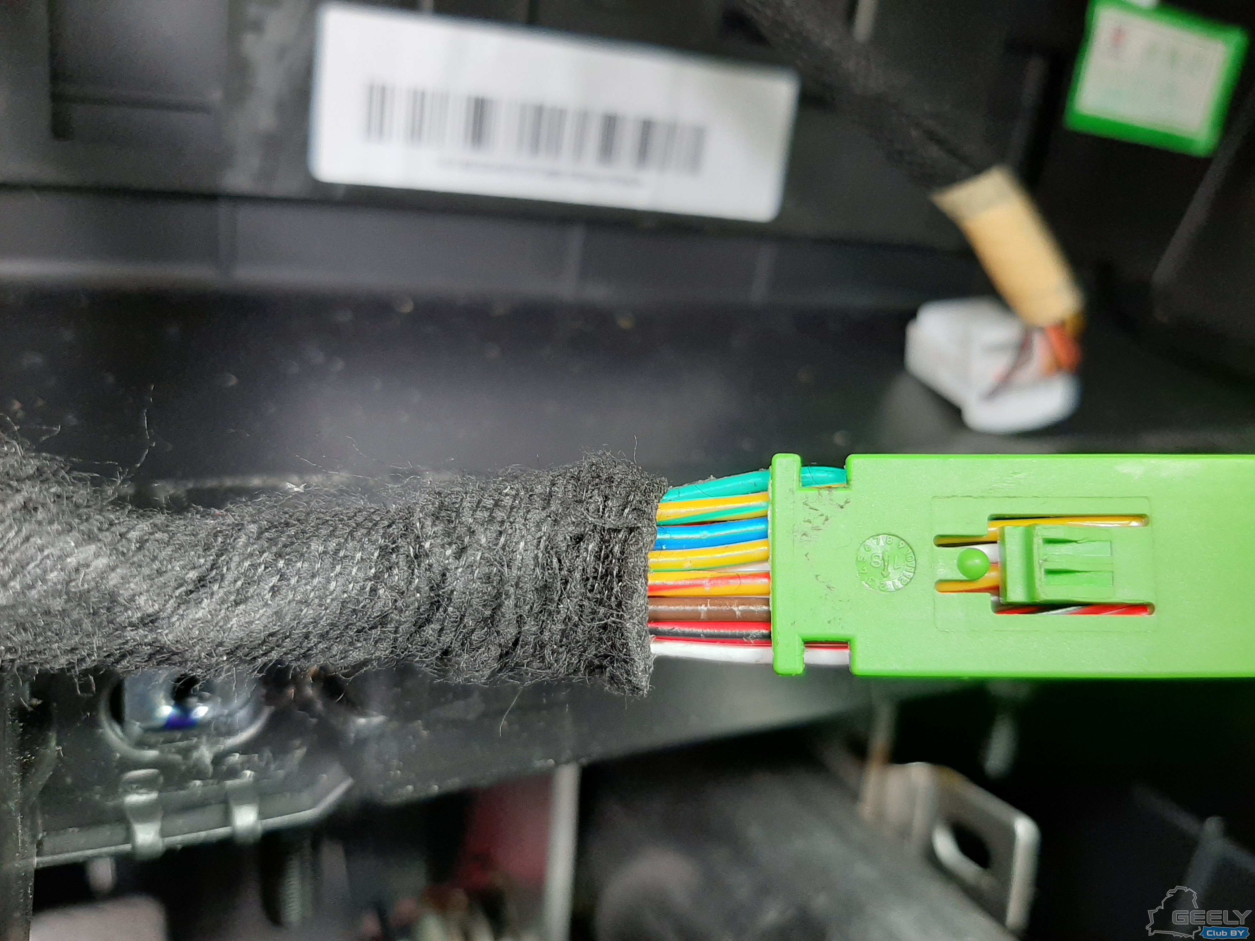

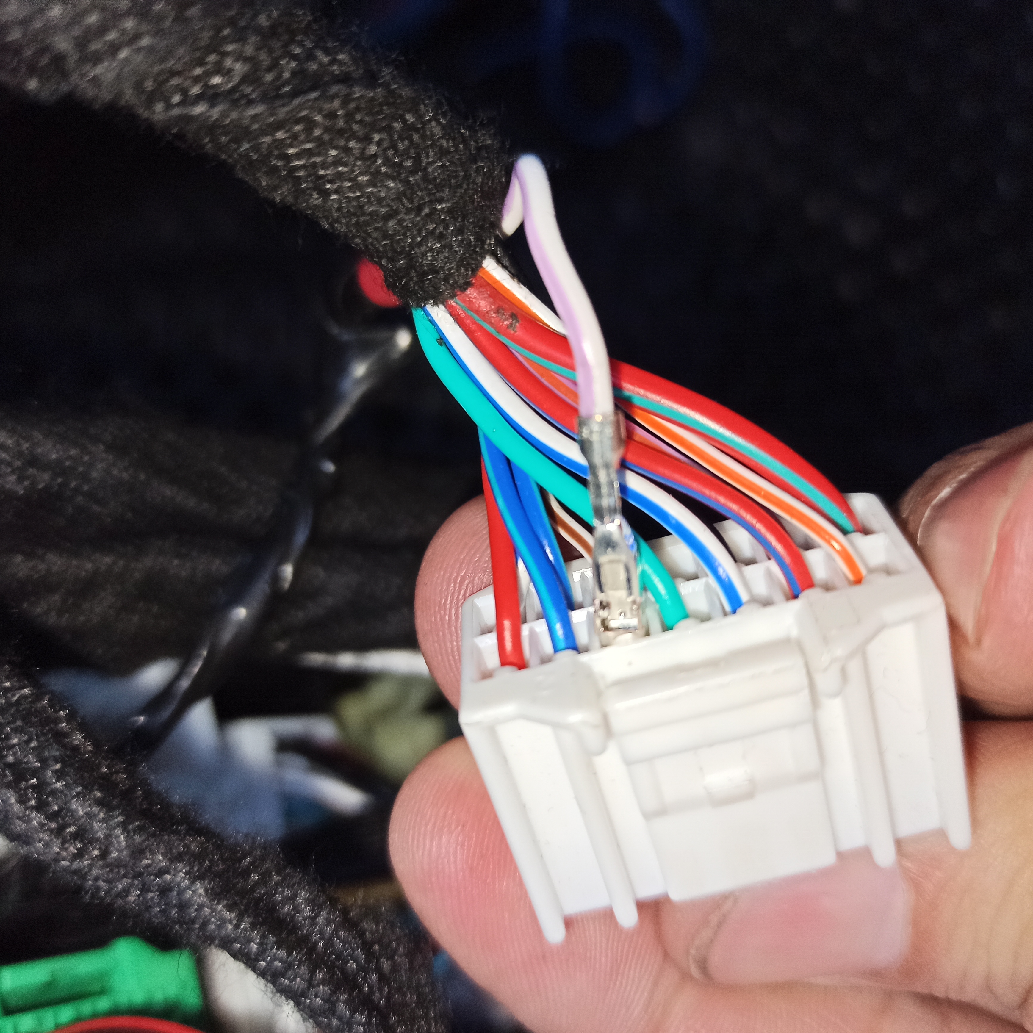

Разобрал зелёную фишку приборки, к 28 пину ведёт бело-фиолетовый провод. Отделил отверткой.

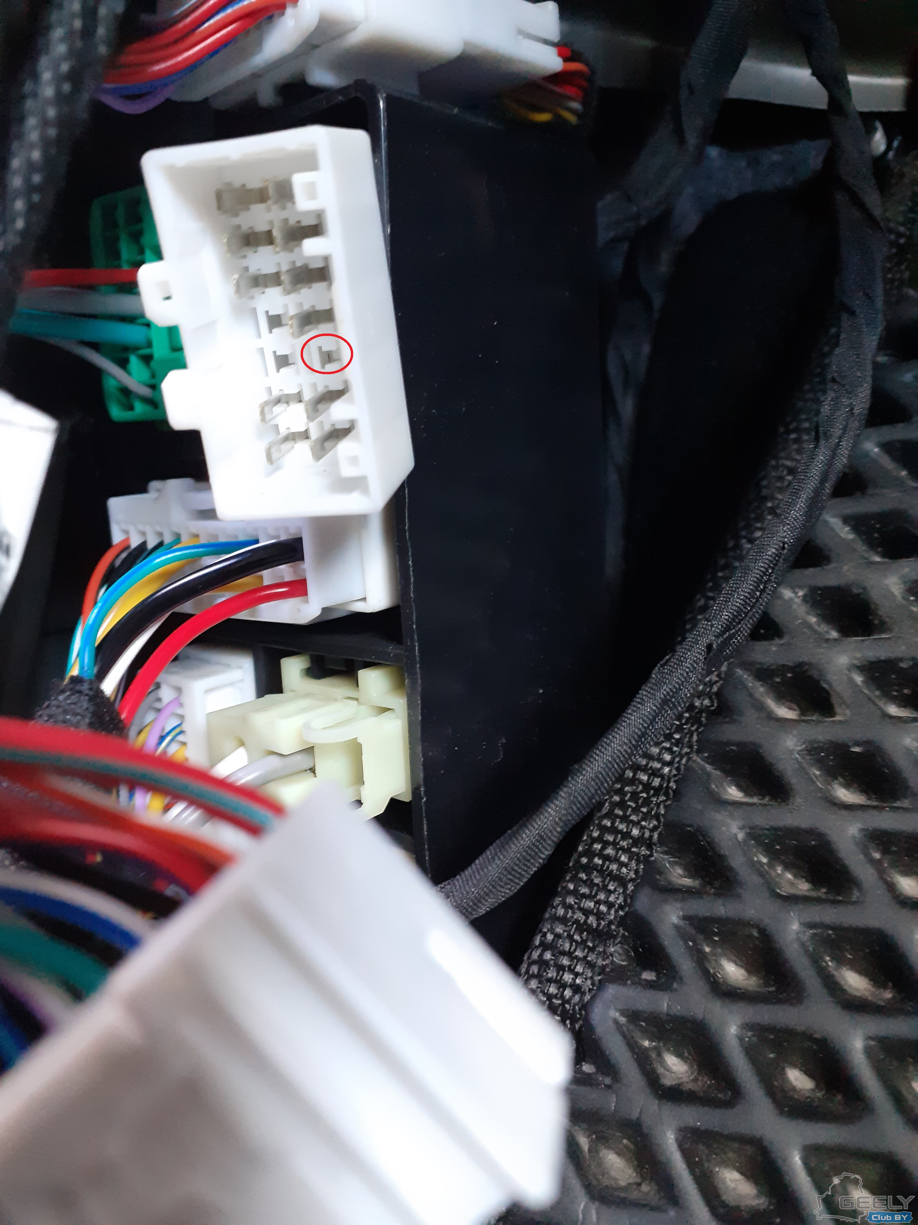

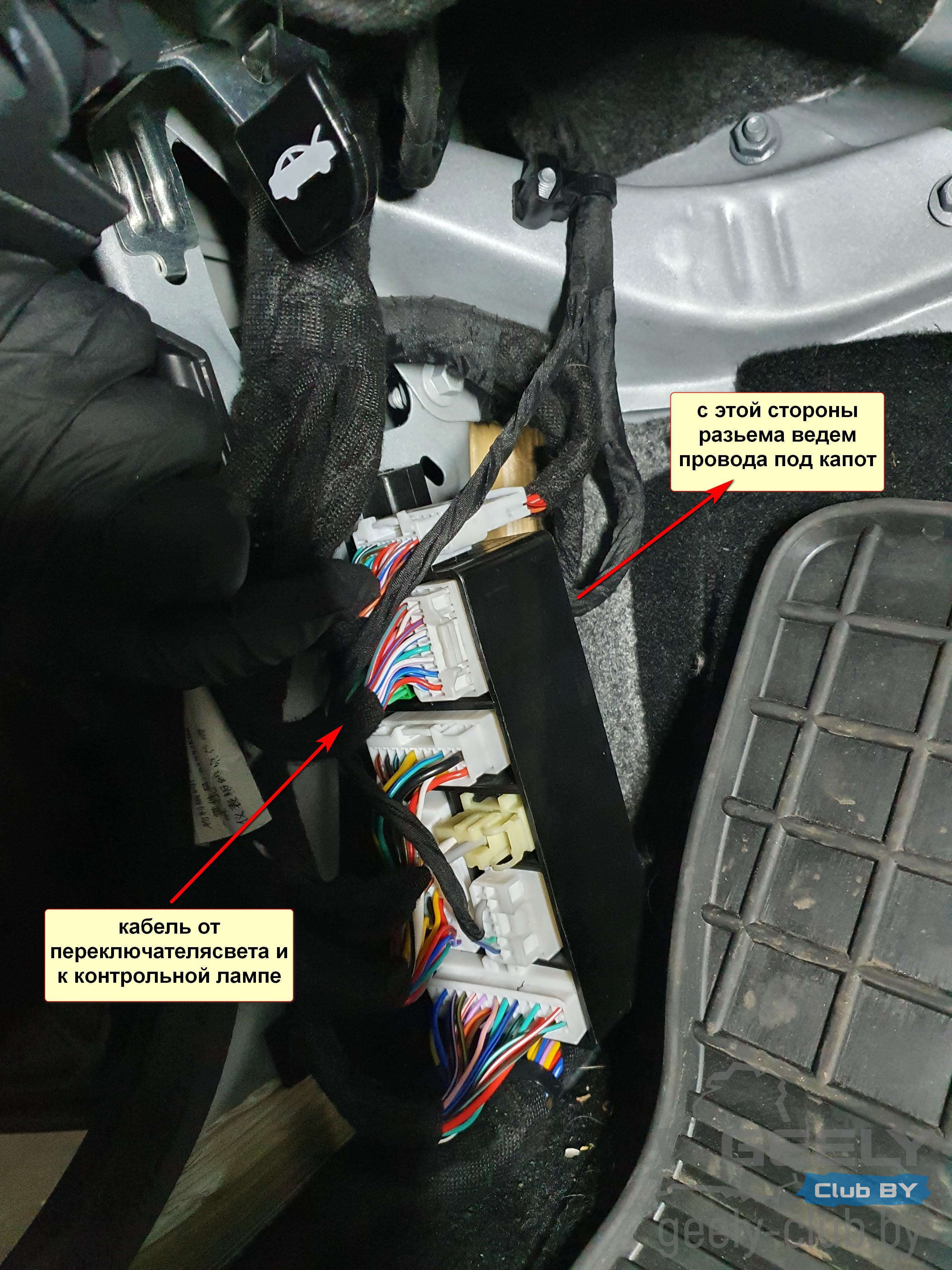

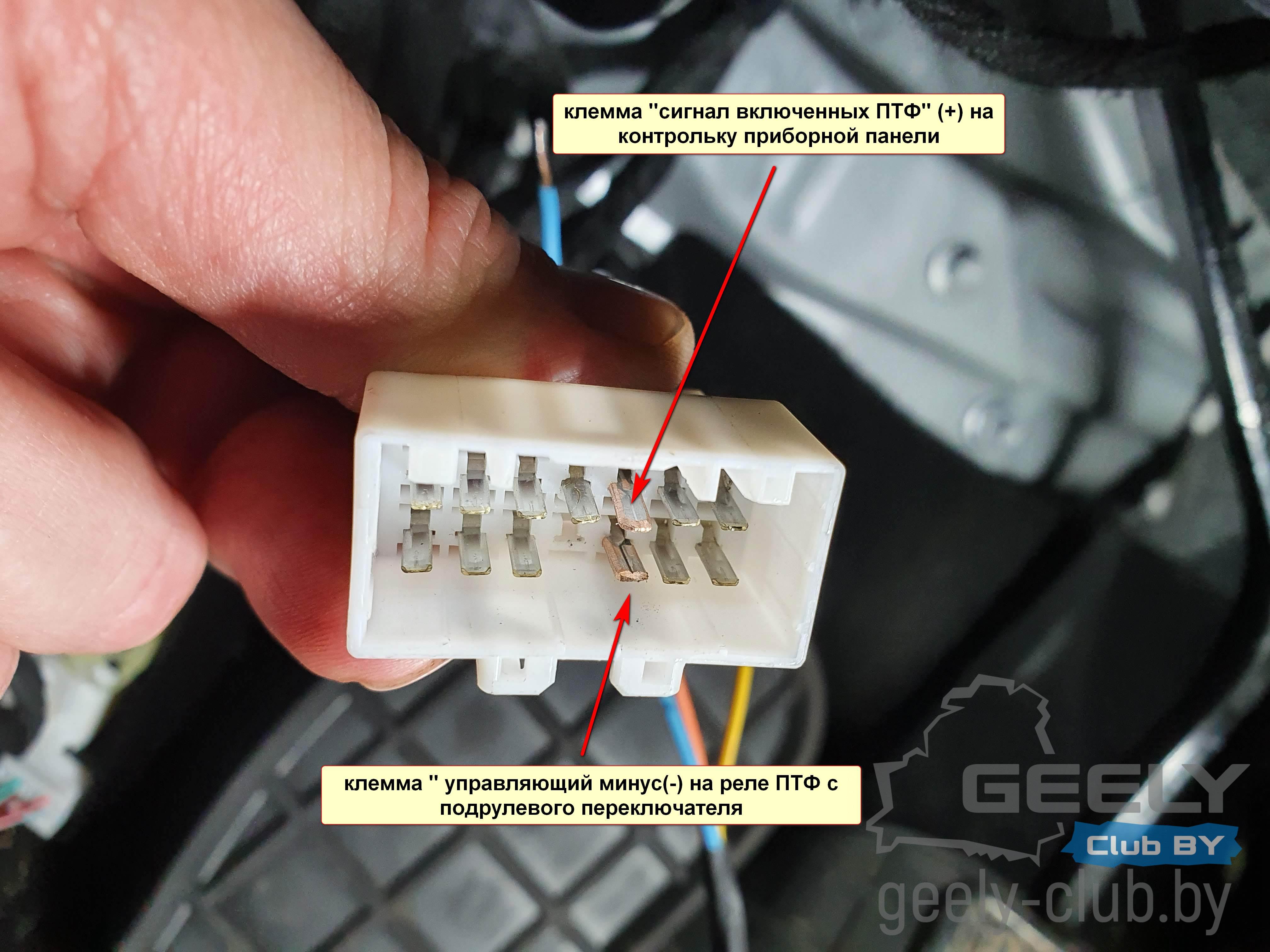

Хотя если проанализировать полученную информацию, то получается так.
Провод такого же цвета есть на разъёме и он как раз напротив того, что я отмечал скрепкой. Это видно на фото если его хорошо увеличить.
На этом фото ответный разъём в распределительной коробке у левой ноги.
На фото отмечен пустой pin включения ПТФ, а как раз напротив него пустой pin, который с большой долей вероятности и есть место подачи сигнала на сигнальную лампочку в приборной панели от реле включения ПТФ. В любом случае сейчас нет под рукой прибора, чтобы проверить. Чуть позже проверю.

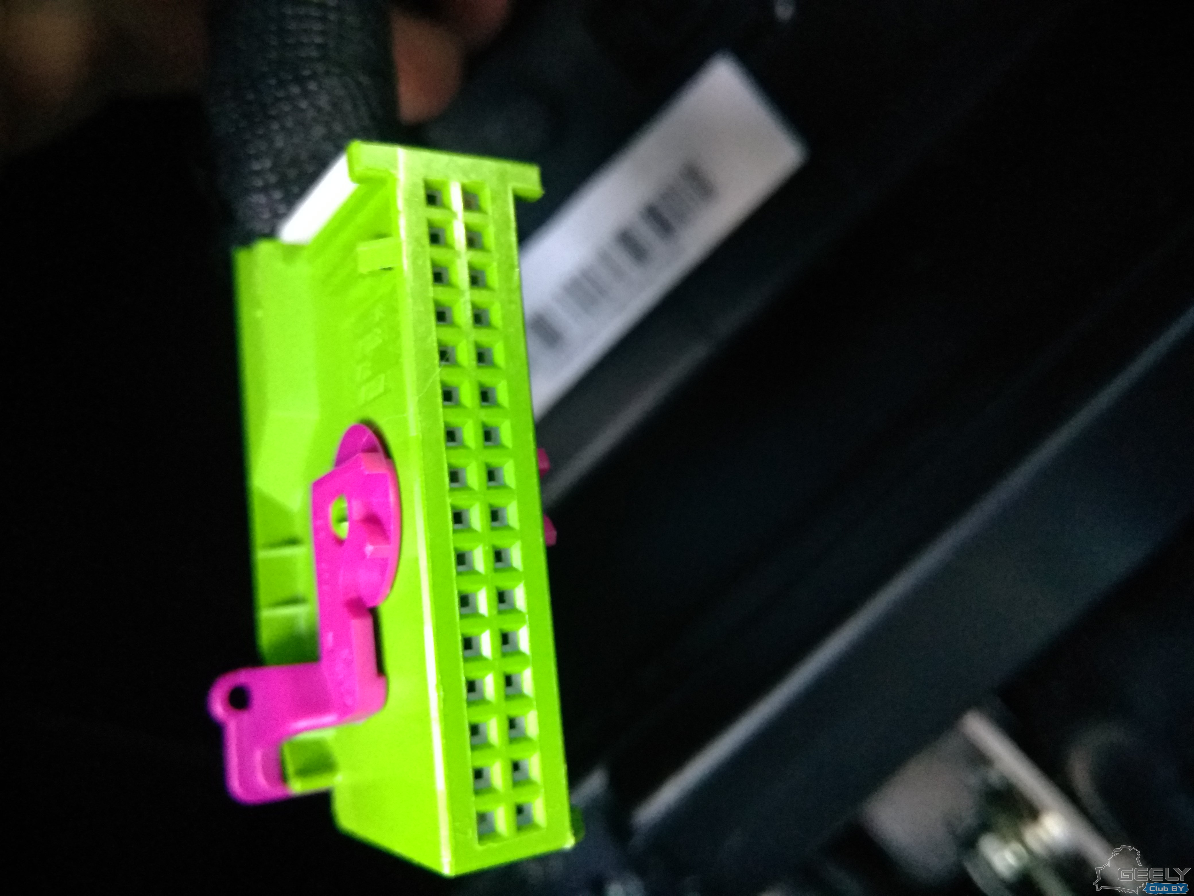

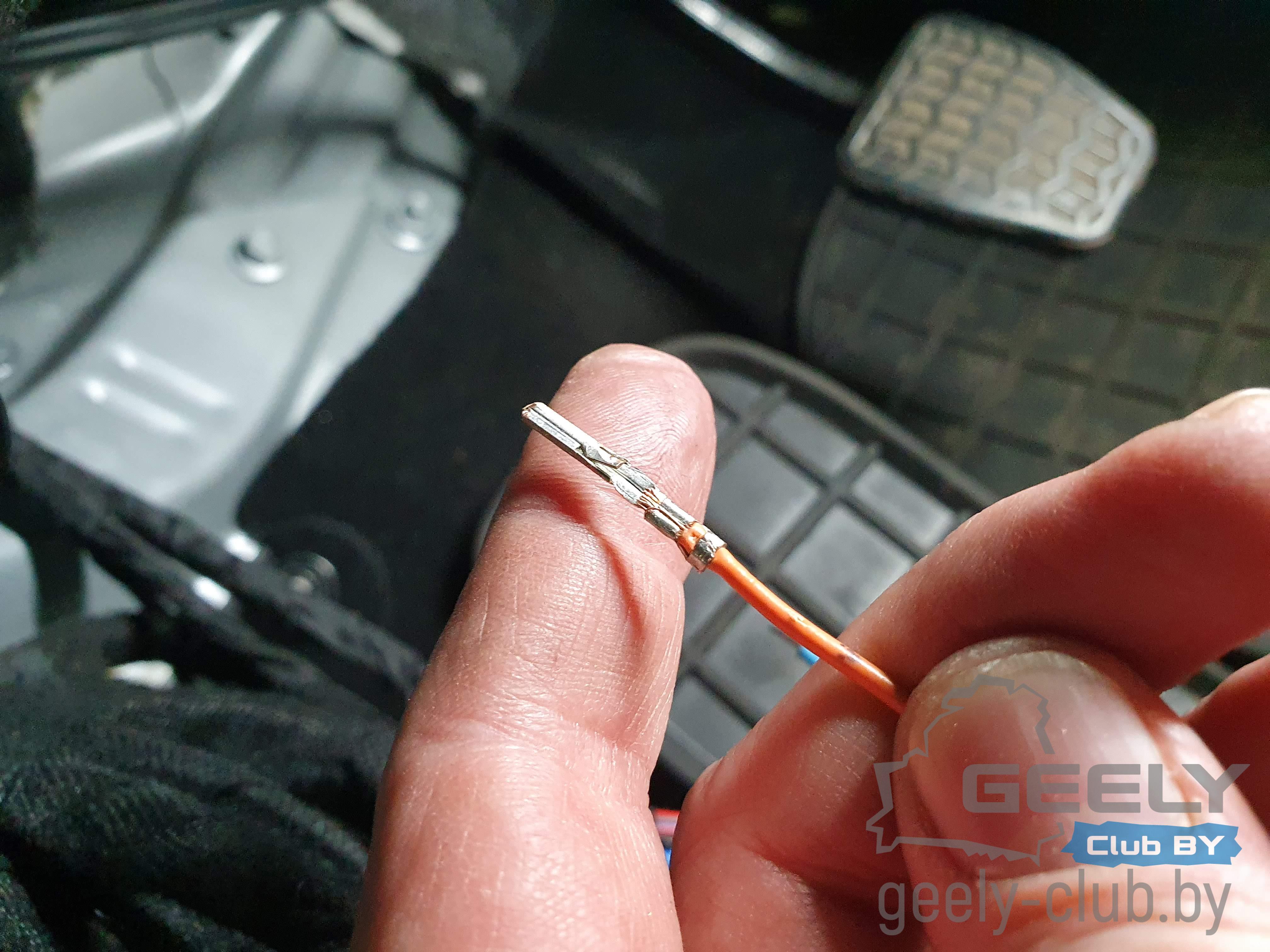

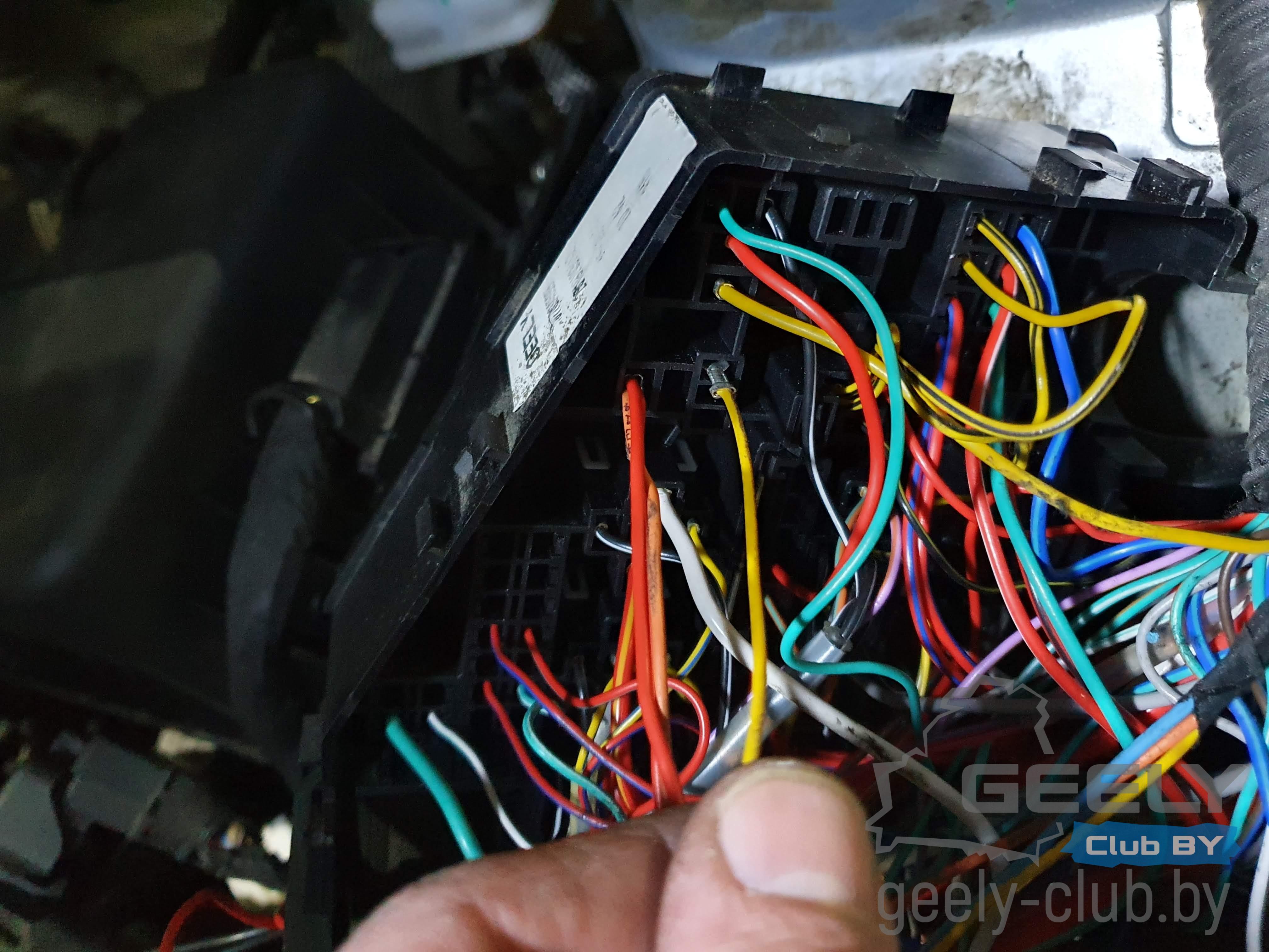

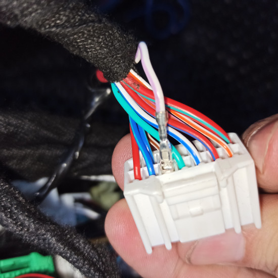

Доброго времени суток. Довёл до конца работу с противотуманками. Теперь всё работает.
Провод действительно приходит в этот же разъём. где подключался к противотуманкам. На панели приборов приходит в зелёный разъём на 28 ногу. Они там пронумерованы если кто боится. Сильно заморачиваться с проводкой не стал. В соединительной коробке которая у ног при тщательном изучении обнаружились провода которые идут под капот как на сигнальную лампу, так и на переключатель. Я посчитал что искать без подробной схемы нет смысла, да и разбирать искать концы в коробке предохранителей не было желания. В общем просто выдернул пин и на ответную часть припаял разъём. пусть будет внешнее соединение. Провод который приходит от панели на фото.

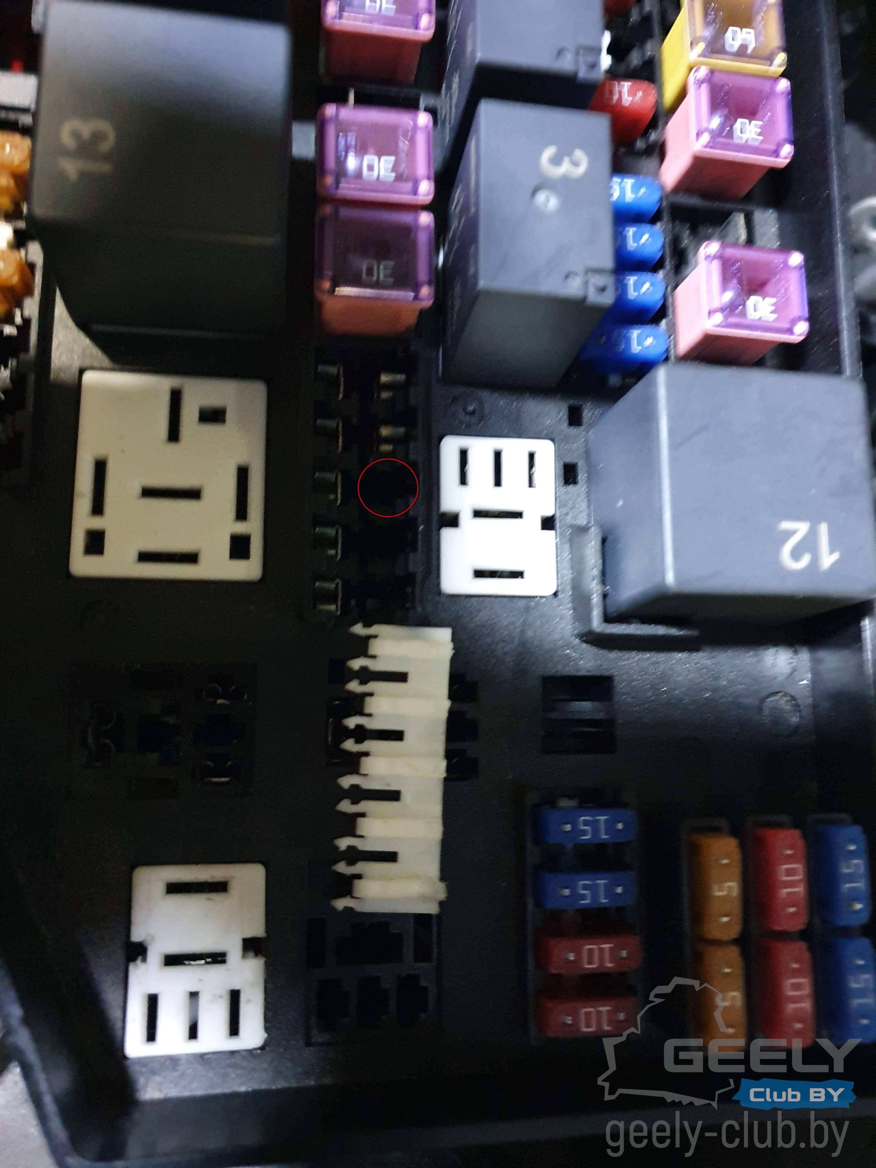

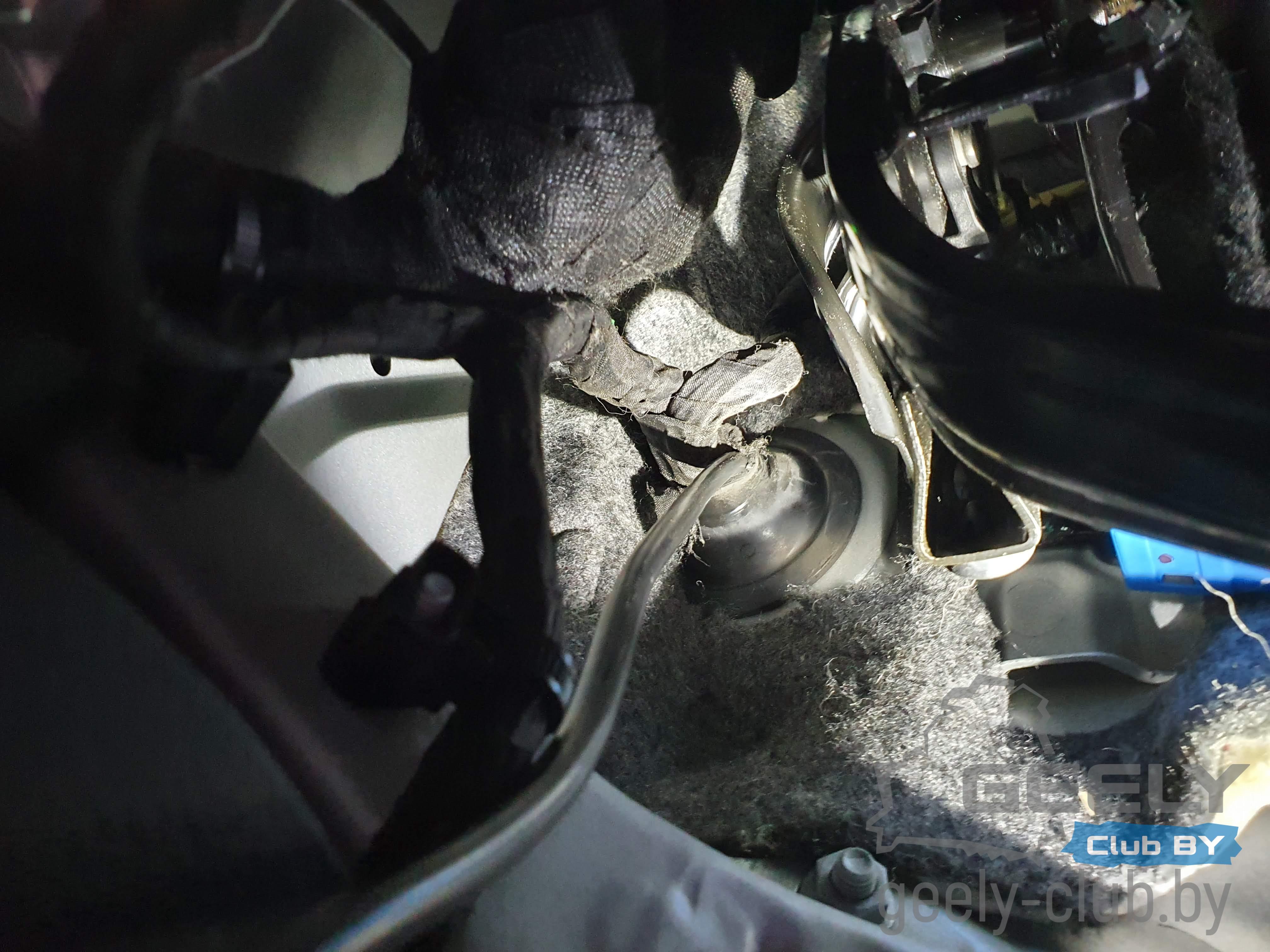

Тоже ставил птф на Emgrand 1,8 в Базе. Сначала просто хотел запараллелить передние и задние птф, поменяв предохранитель задних птф на 15А, но потом все же решил делать как указано в отчёте Alexis53, в связи с чем выражаю ему глубокий респект. Все делал как он писал, с небольшими нюансами. К проводке подпаивался, в остальном делал тоже самое, хотя сейчас просто бы выдернул пины из коробки у ноги водителя и сделал бы внешнее соединение. Цвета проводов авто у меня и в отчёте Alexis53 совпадают, поэтому должны совпадать и на других авто. И ещё, сделал ошибку, взял проводку 0,75 на управление и 1,5 на птф, а зря - они слишком толстые и их тяжело было впихивать в коробку предохранителей под капотом. Долго мучался, пытаясь пропихнуть провода из салона под капот, не желая повредить герметизирующую резину на жгуте проводов на входе в моторный отсек, потом понял что это, наверное, не реально. И со стороны салона провел между жгутом и резиной, а под капотом проткнул резину как получилось. Потом герметиком залил место прокола. Но главное, что все работает и света на дороге ночью стало реально больше, для чего все это и затевалось. Еще раз спасибо Alexis53.

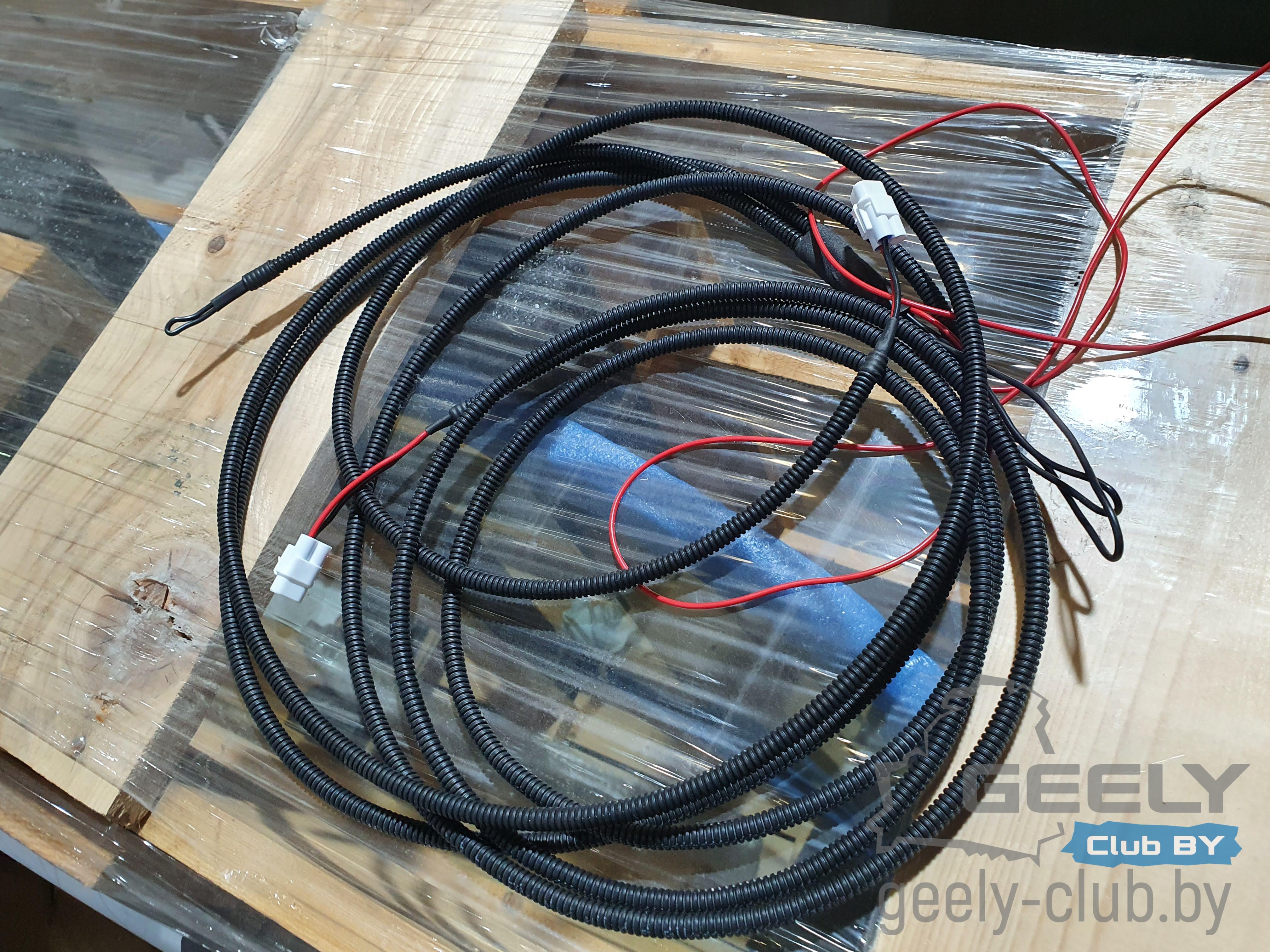

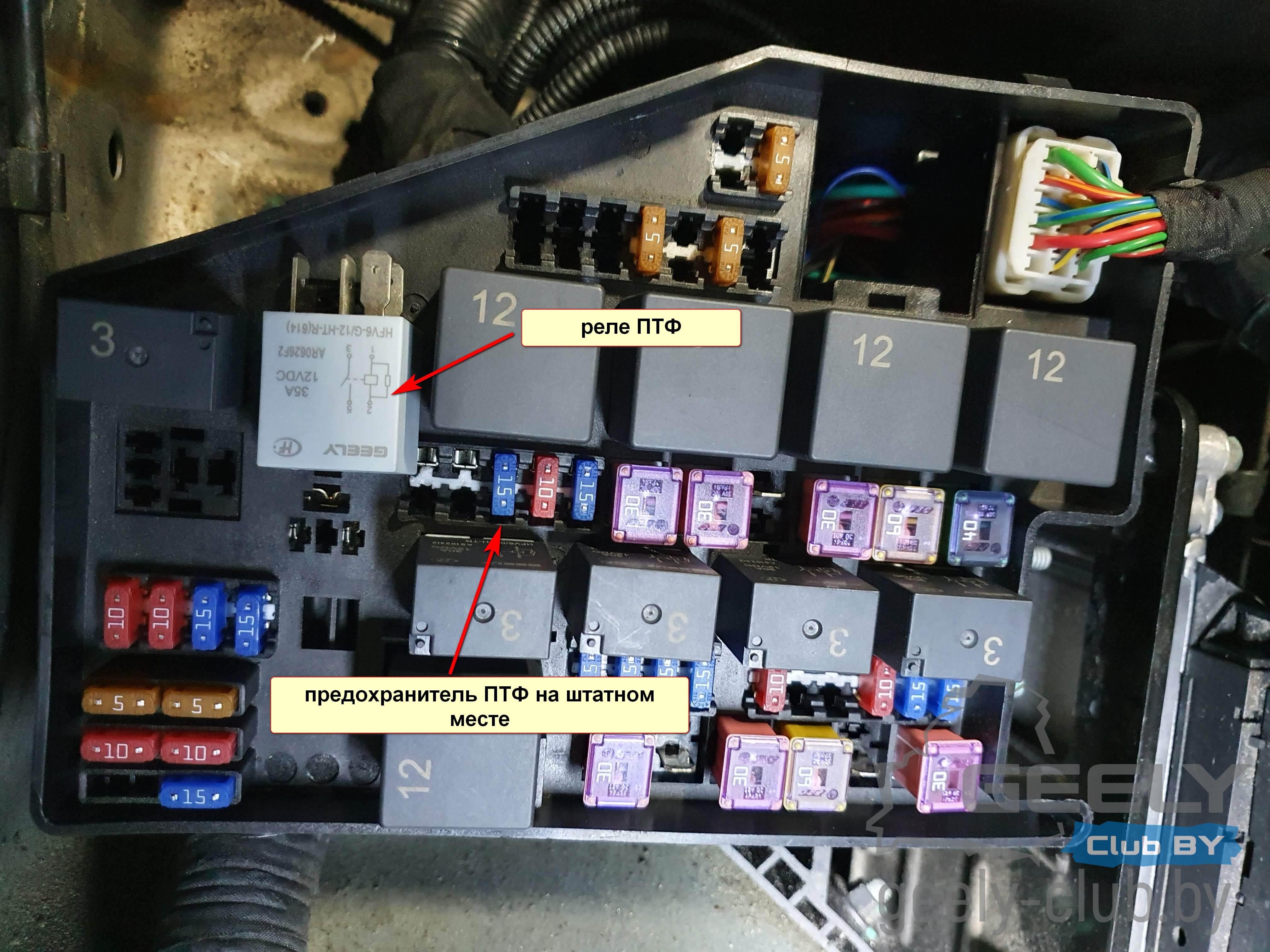

Пользуясь опытом Alexis53, тоже поставил ПТФ.
О отличие от них старался использовать штатный блок предохранителей и минимум вмешательства в проводку.
Почти все видно на фото. Подробно излагать думается нет необходимости.

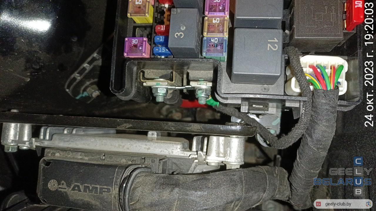

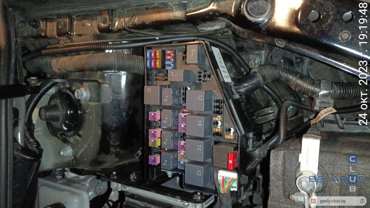

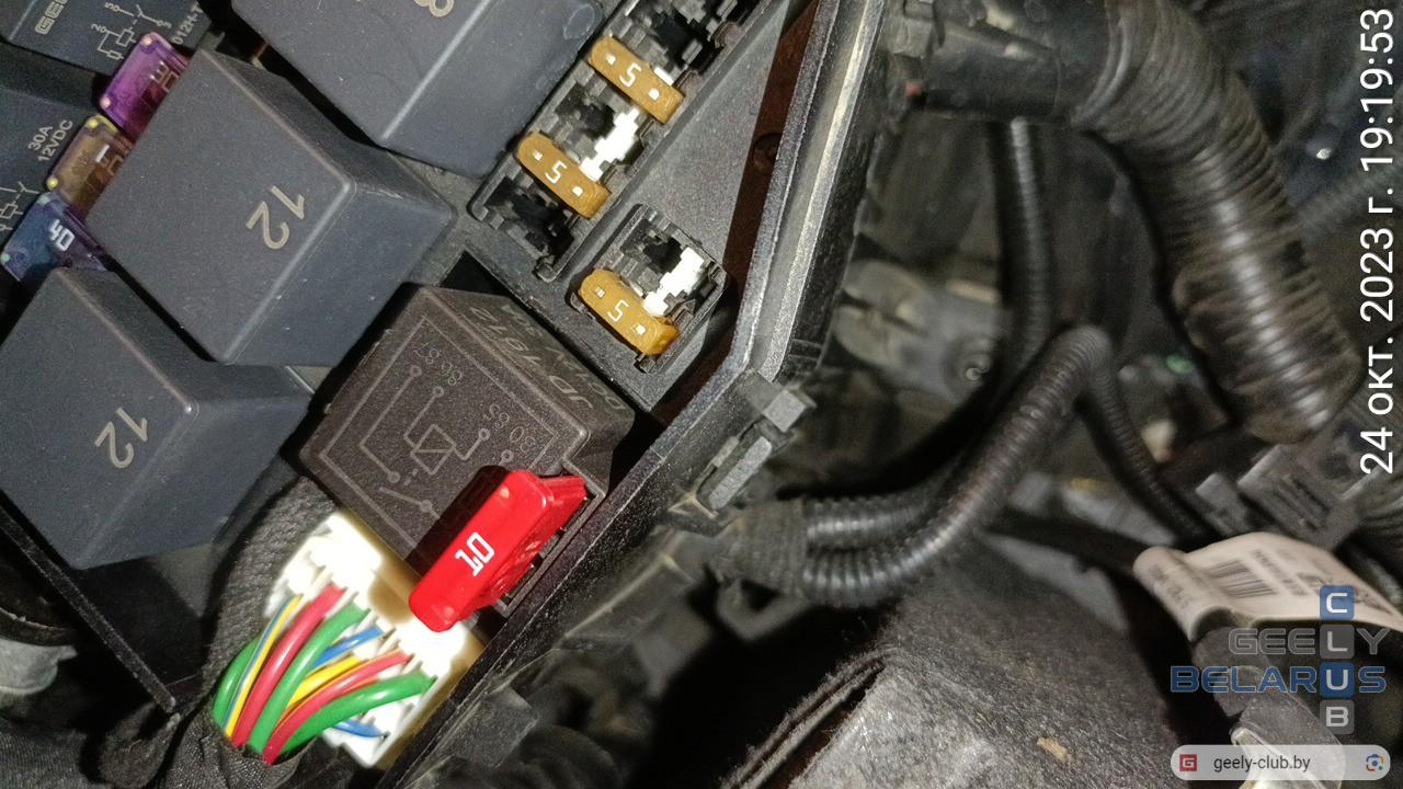

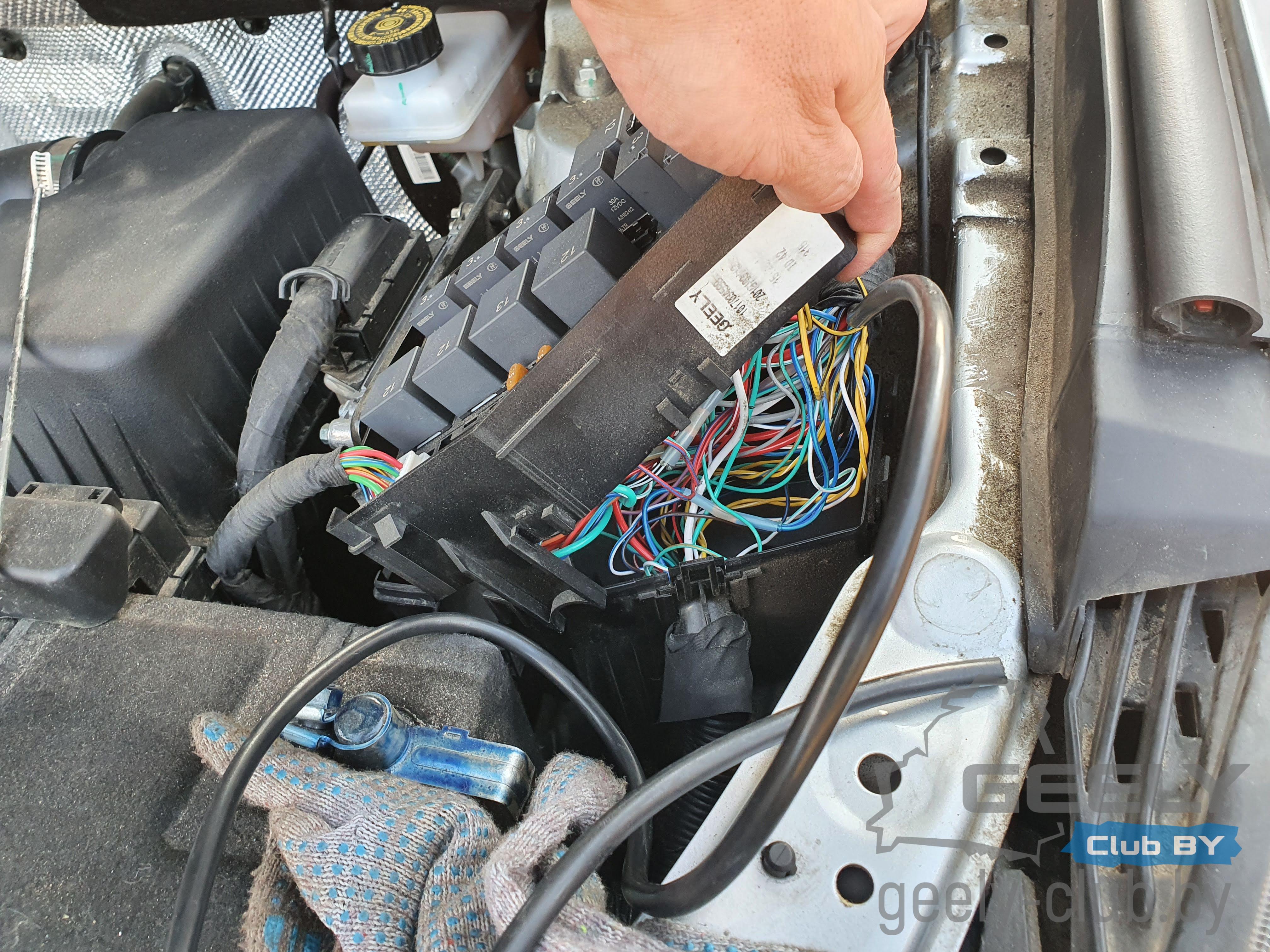

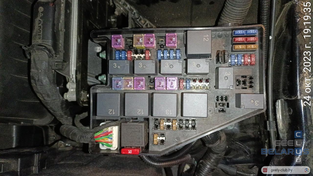

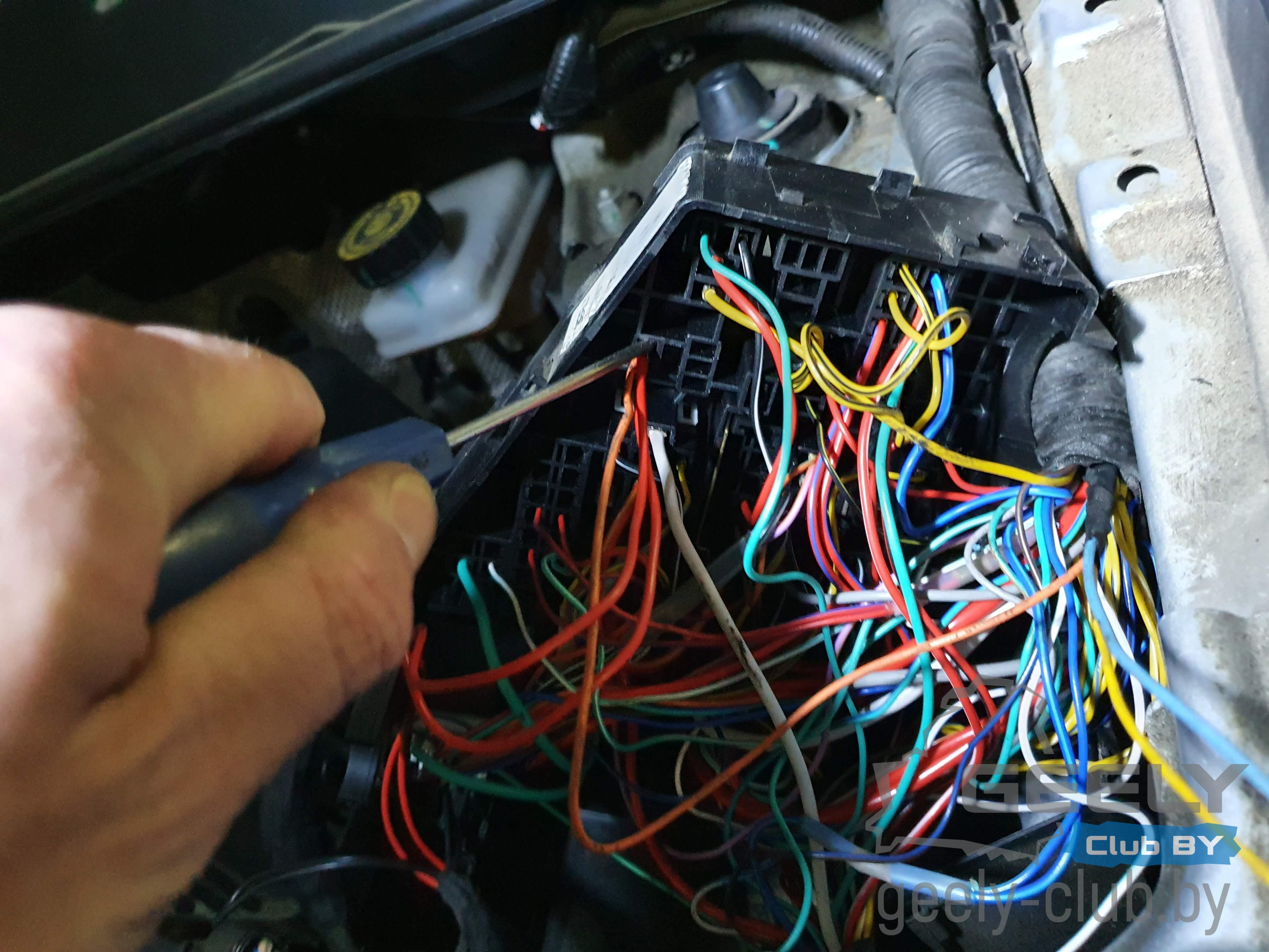

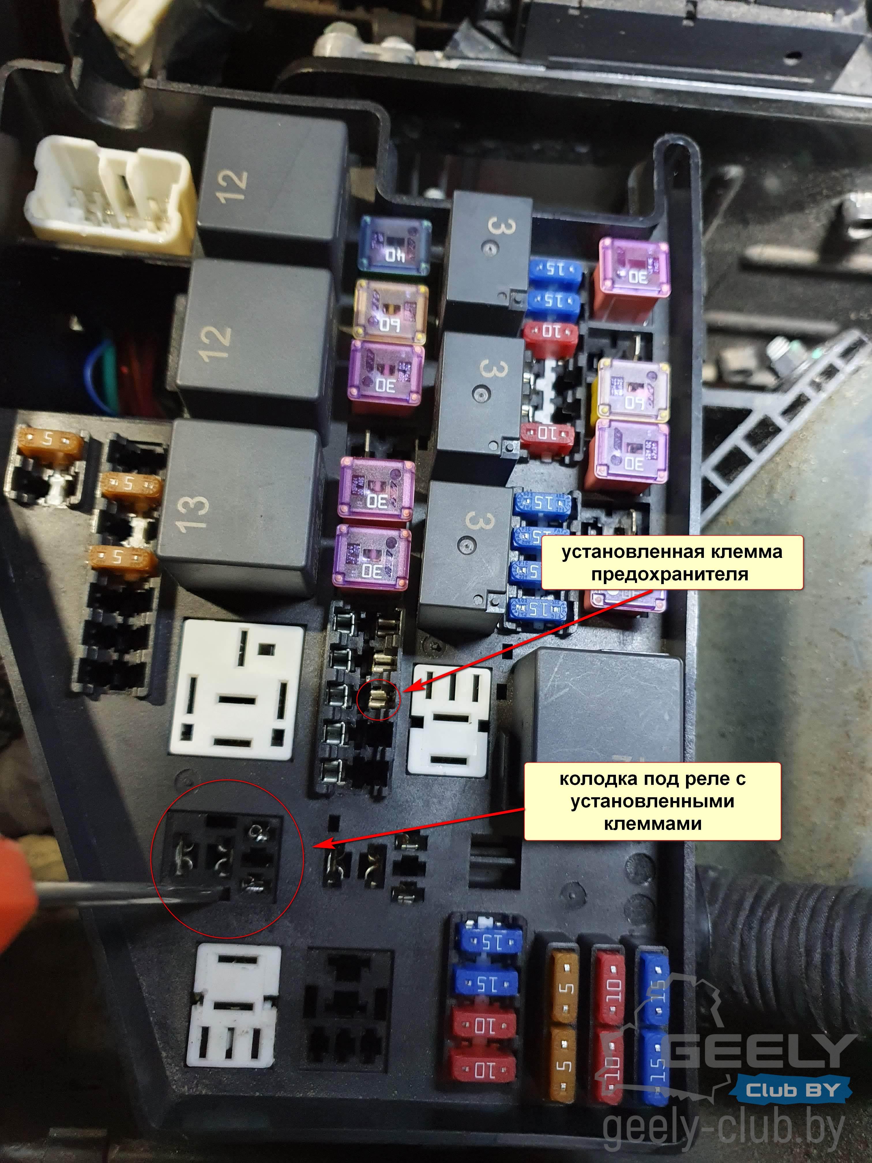

Блок предохранителей под капотом разбирался. Для этого снимался АКБ, снимались все разъемы.

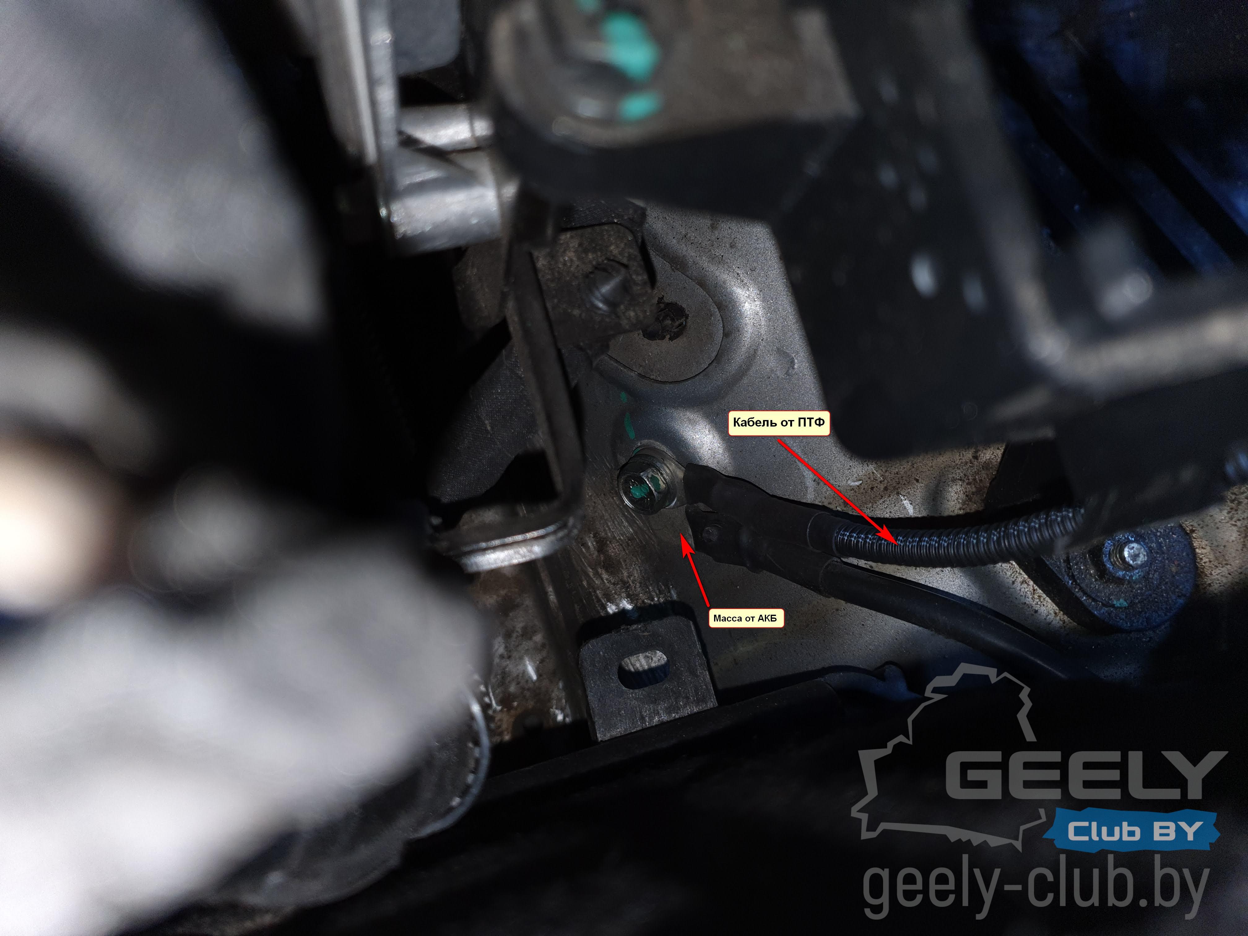

Всем привет!
В условиях плохой погоды и острой нехватки времени и сил выполнил подключение пока максимально просто: взял управление катушкой реле передних ПТФ просто с пинов вынутого реле заднего ПТФ - только так можно было быстро сделать, не разбирая пластик в салоне (на концы проводов обжал пины-папы и вставил в пустые гнезда вынутого реле заднего ПТФ - да, я теперь с передними ПТФ, но без заднего).
Итого из салона два провода под капот, реле со встроенным предохранителем расположил внутри блока предохранителей. Питание на реле взял прямо здесь же, под винтом мощного плавкого предохранителя на корпусе блока предохранителей и реле (на фото видно), масса ПТФ, как у всех, на лонжерон.

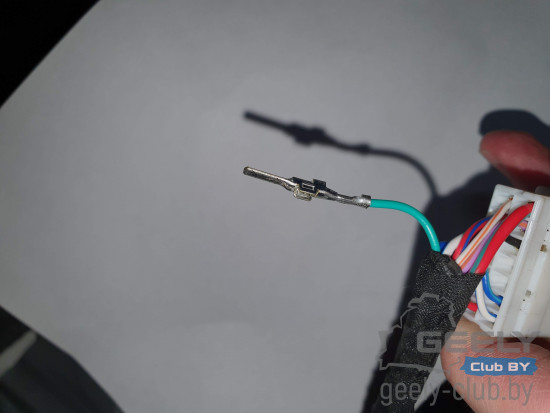

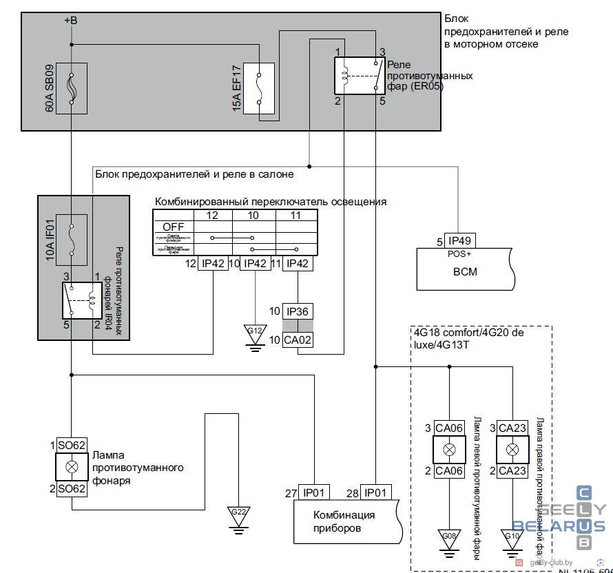

Весной, по теплому, планирую довести подключение до ума, в связи с чем хотел заранее разобраться с планом работ. Один из двух проброшенных проводов в любом случае придется использовать для включения индикации ПТФ - по нему должен прийти плюс замыкания силовых контактов реле передних ПТФ (после включения ПТФ) на бело-сиреневый провод, верно

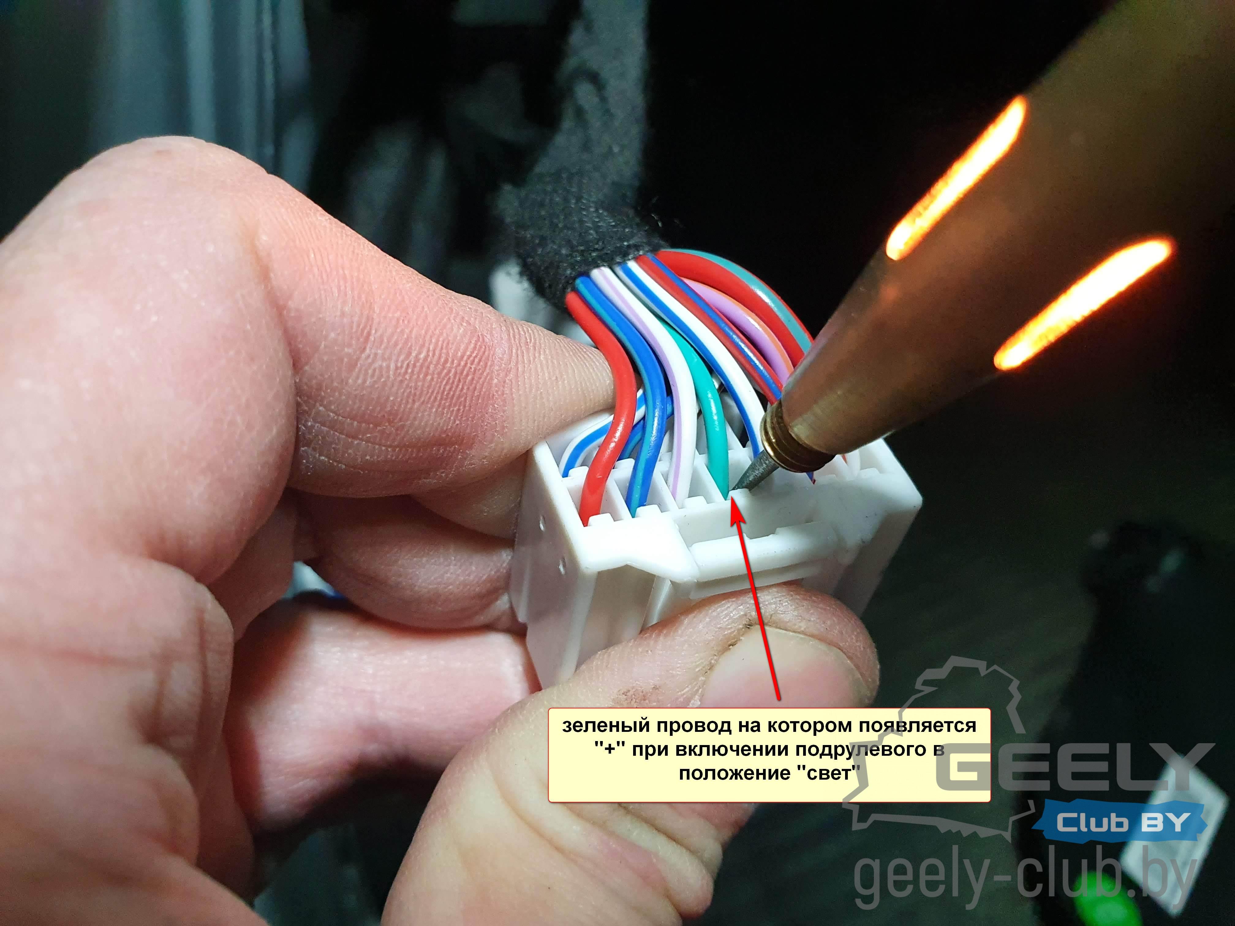

Второй нужно использовать для управления катушкой реле включения передних ПТФ, и вот тут я несколько раз перечитал, и все равно хочется переспросить: на том самом зеленом проводе из пресловутой колодки появляется [+] при повороте колечка на "стрекозе"? Или все же "масса"?
Понятно, что перед монтажом я все равно все проверю тестером, но зима длинная, а свербит все знать уже сейчас..
Даdim_on13 писал(а): 30 окт 2023, 20:41 по нему должен прийти плюс замыкания силовых контактов реле передних ПТФ (после включения ПТФ) на бело-сиреневый провод, верно
плюсdim_on13 писал(а): 30 окт 2023, 20:41 а том самом зеленом проводе из пресловутой колодки появляется [+] при повороте колечка на "стрекозе"? Или все же "масса"?
Схема для понимания
