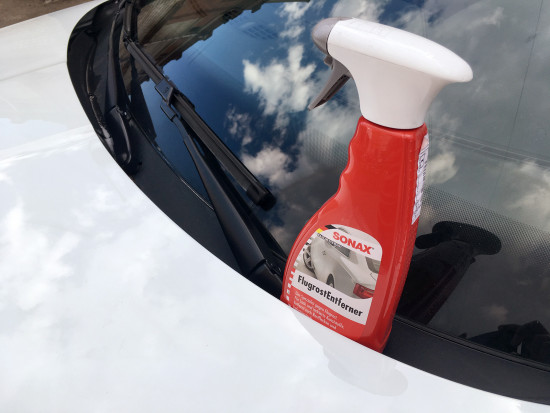

Да, тонкое покрытие и не стойкий к соли металл гайки - происходит окисление.
Решение простое: после зимы, солей и других дорожных реагентов гайки почистить тряпочкой смоченной в WD-40 или керосине.
Ещё лучше подходит Очиститель от налета ржавчины и промышленной пыли SONAX.
Ржа сходит. Гайки буду блестеть как у кота ...
Богатые могут нарезать гаек из нержавейки
- Очиститель от налета ржавчины и промышленной пыли SONAX
