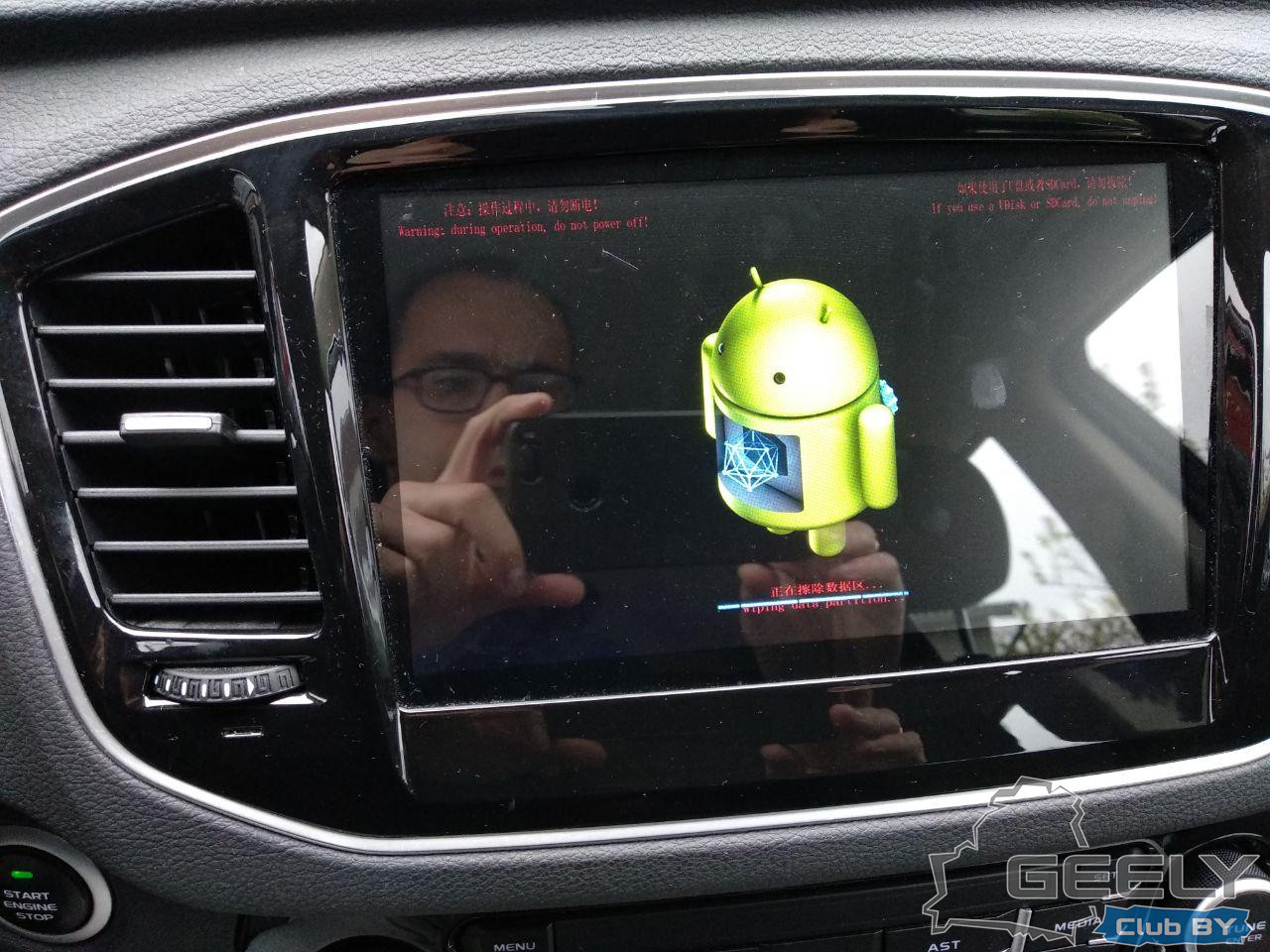

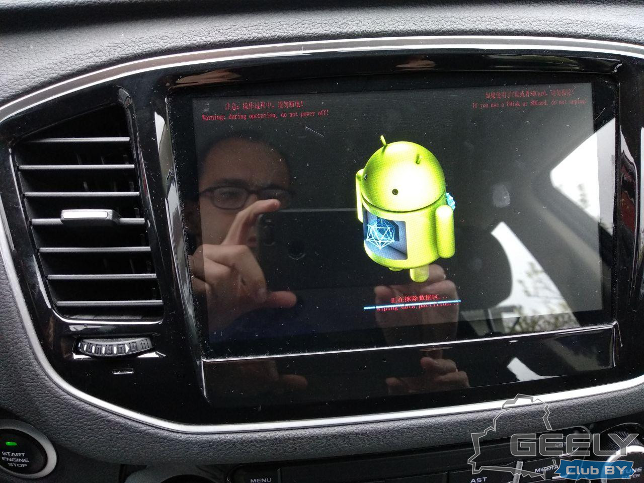

Здравствуйте! Синяя прошивка не становиться, все сделал по инструкции. Показалось только картинка форматирования андроида, и все осталось по прежнему. В чем может быть причина?
caveman1976
Сообщения: 48
#43
OPPavlovsky писал(а): В чем может быть причина?
вы просто сбросили магнитолу к заводским настройкам.
еще раз проверьте и сделайте все по инструкции.
1. флешка должна быть отформатирована в FAT32
2. на флешке должна быть папка SPD ( в ней все файлы из архива)
3. дальше стандартно, зажим кнопки RADIO
