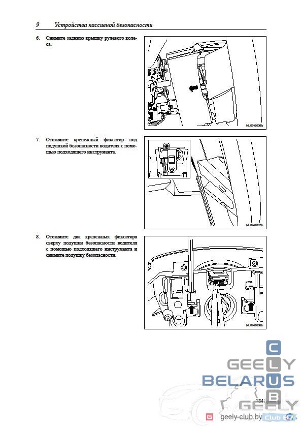

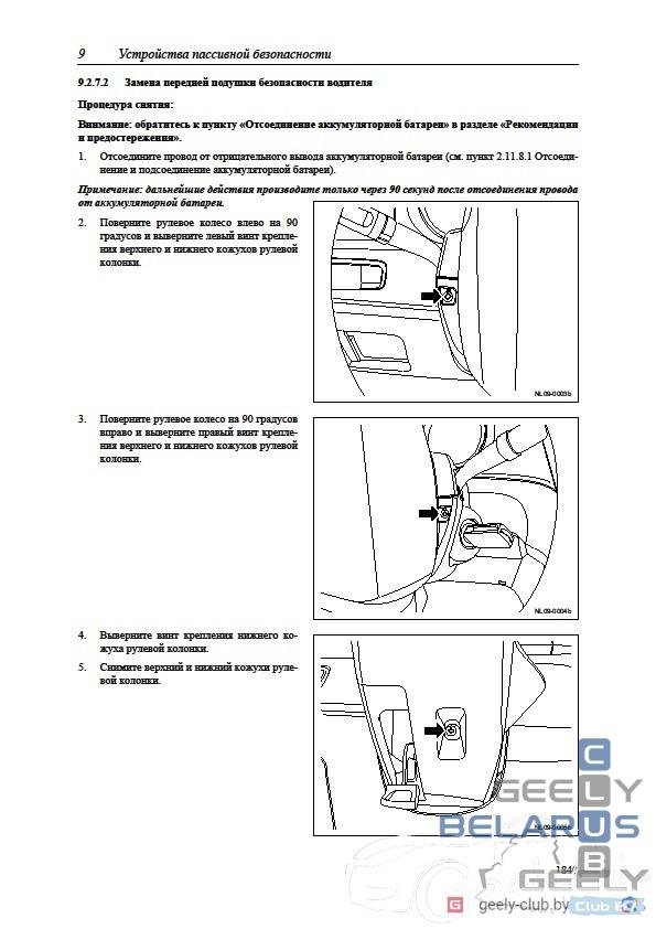

Улитку сфоткайте кто разберёт руль, я походу пролетаю у меня база руль разобрать не смог, смог только кожухи верх низ снять есть какой то маленький разъём в нем два провода и есть ещё место для двух, хз что это такое

makcv писал(а): 01 мар 2020, 13:03 Улитку сфоткайте кто разберёт руль, я походу пролетаю у меня база руль разобрать не смог, смог только кожухи верх низ снять есть какой то маленький разъём в нем два провода и есть ещё место для двух, хз что это такое
Почему подушку руля снять не смог? там сзади руля есть прорези в них отвертку плоскую и куда то отгибать)))

Непрочитанное сообщение makcv »
Куда-то и смутило и непонятно как е прорези :D

Непрочитанное сообщение dgipa2007 »
Посмотри как меняется руль на Вольво. В некоторых видео показывают что куда отжимать. У нас то же также снимается.

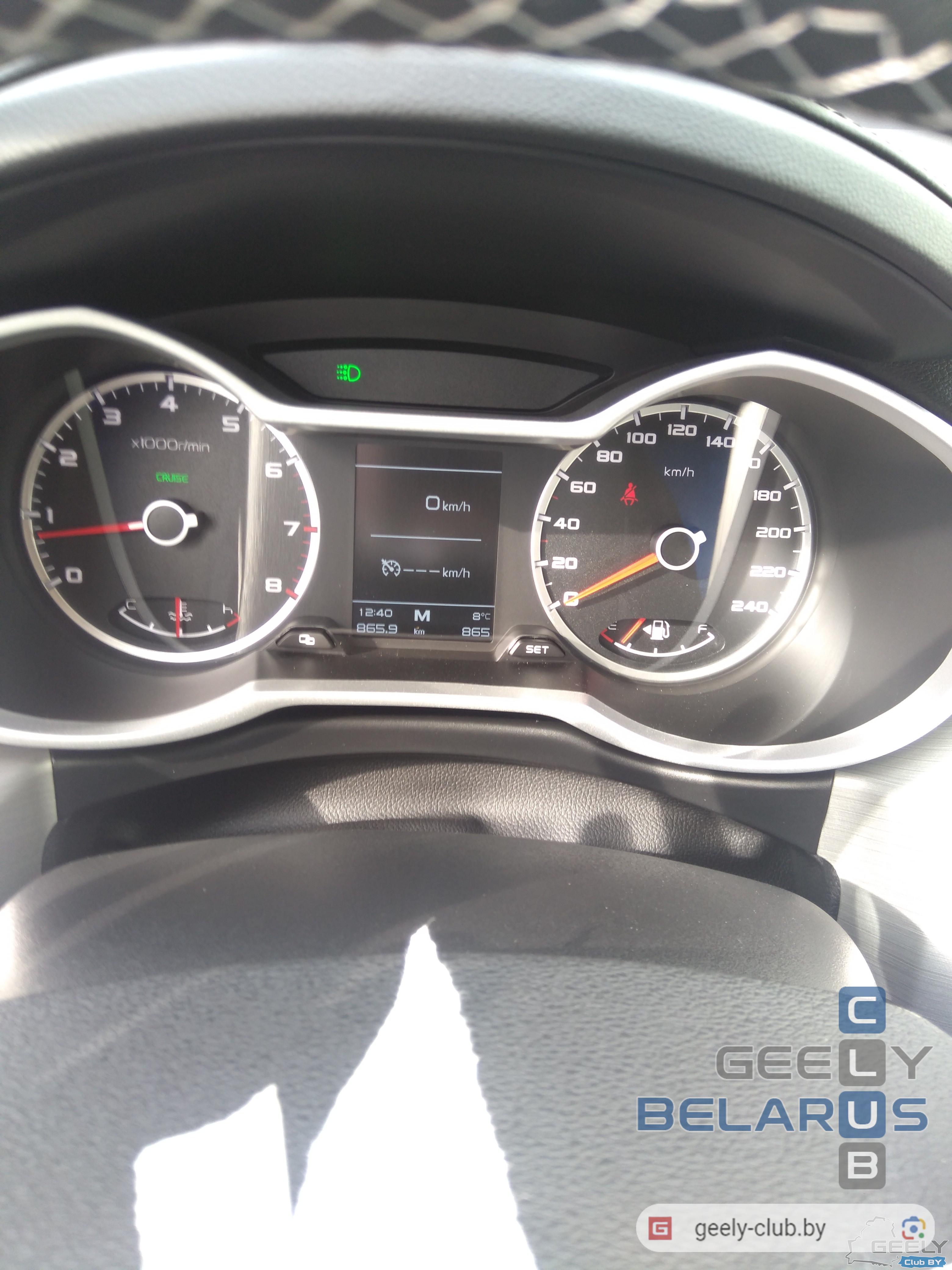

В общем кнопки приехали, снял подушку (кстати снимается в 1 минуту) накинул разъем кнопок, не стал их сразу ставить так как сомнения, приклеил малярным скотчем кнопки к рулю что бы не болтались))) И!!! Ничего, как и предполагалось круиз не работает, ну как не работает, частично, то есть круиз активируется, предлагает выставить скорость, но она не выставляется(делал по инструкции, нажать кнопку круиз и set -).Фото приложу. Как предположил один одноклубник с русского форума джили не хватает на педали сцепления концевика, не тот который в конце хода у нас стоит, а еще один должен быть на мкпп в начале хода педали, вот хрен знает так это или нет, в общем думаем далее...)))

евген87 писал(а): 06 мар 2020, 12:59И!!! Ничего,
На ходу проверяли или стоя на месте?
Подушку как снять?

bronxic писал(а): 06 мар 2020, 13:27 На ходу проверяли или стоя на месте?
Естественно на ходу!))) и скорость более 30 км час,хотя и на 60 пробовал и на 80. Хотя активация происходит и на стоящем авто
