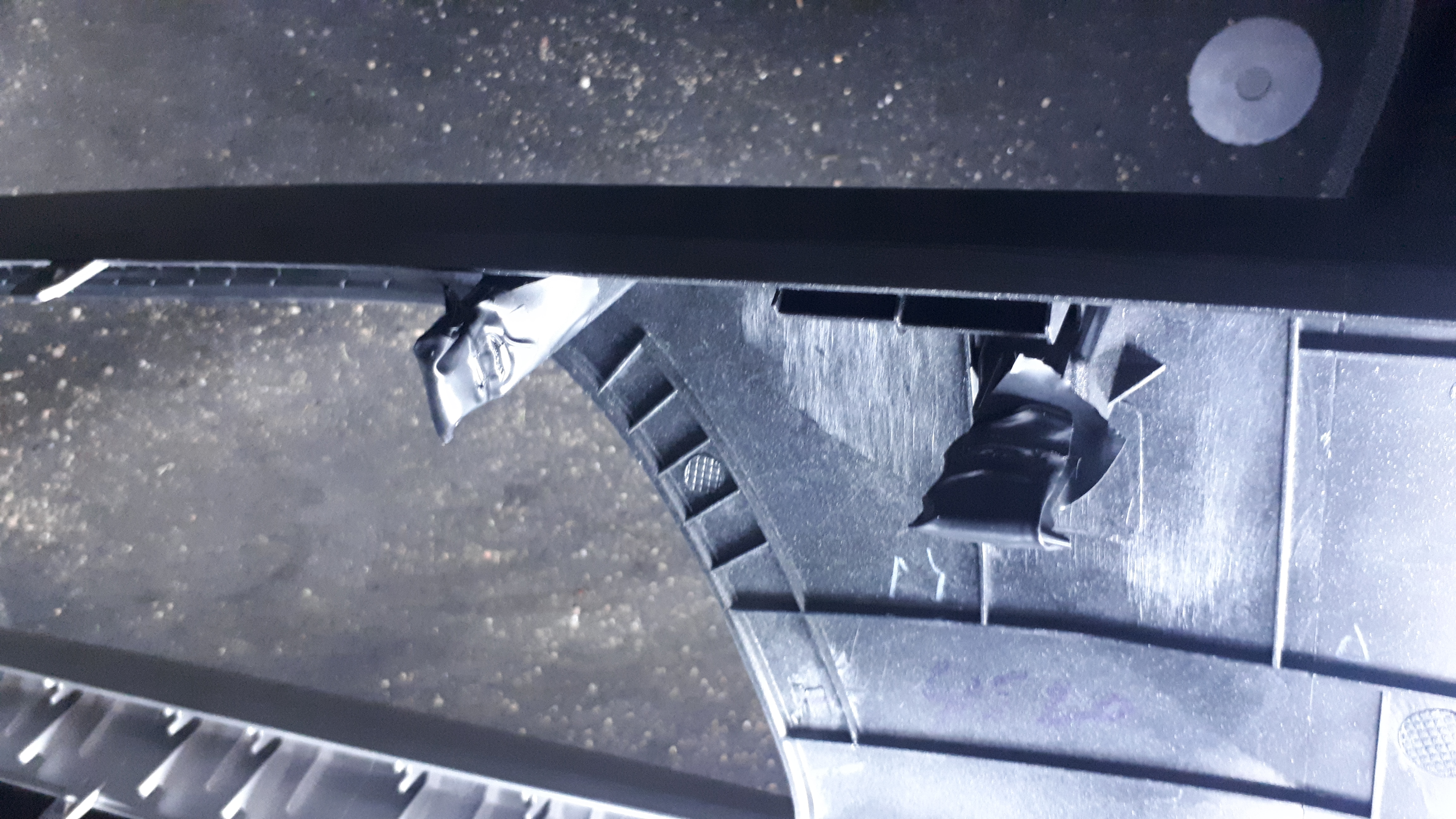

После того как мне у дилера на орловской устранили один косяк,я к ним больше не езжу. Раз 10 или больше гонял, стук в подвеске спереди, стук в кпп, радиатор высыпался, руль криво , схождение делали три раза так и не выставили. Ответ один : Вам кажется)))). Устранил все сам.
. Вот фото пускай им будет стыдно!!!
Добавлено: 20 ноя 2019, 23:42
Стас
Отходила накладка серебристая в районе магнитолы. Щель была около сантиметра. Починили)))).
