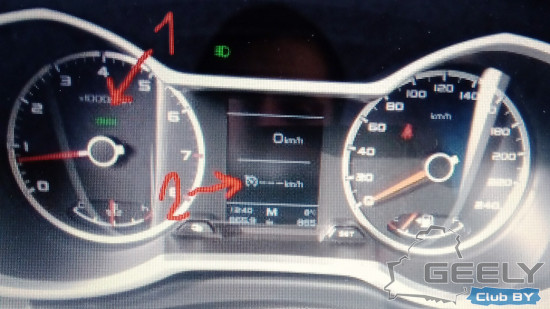

евген87, Евгений вы молодец. Я всегда в вас верил. Спасибо за огромную проделанную работу. Покажите пжл фотки с включенным круизом. что при этом на центральном табло БК. Как работает выбор скорости (если работает?, а то в описании и на фото только индикация "cruise"). Надо тогда начинать и мне подготовку.

sergei_m, на приборке во время работы пока отображается только надпись круиз и окно с установленной скоростью, но инфы о скорости там нет.
Над этим вопросом думаем, нужно найти эти данные в can-шине (вторую лампу и возможно дынные о скорости) и тогда уже будет все полностью как на штатке.

евген87, т.е. на приборке окно выбора скорости горит всё время, пока не выключишь круиз? и если так, то можно ли переключить окно на другие данные? (например давление в шинах). И пожалуйста отпишитесь через месяцок например, нет ли сбоев или заскоков у этой украинской штучки. Всё ли корректно в её работе?

sergei_m, окно скорости стоит только в режиме БК, когда выведена информация о средней скорости и цифровой спидометр.
Но спидометр видно, закрывает только среднюю скорость. Переключить можно куда угодно, в других режимах БК окна с установкой скорости нет.
