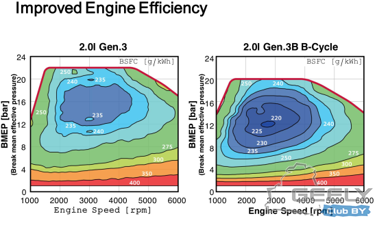

а у кого нибудь есть brake-specific fuel consumption график на наш мотор? во вложении ea888 gen3, это скорее всего непохоже, у нас "донор" вроде как gen 2
