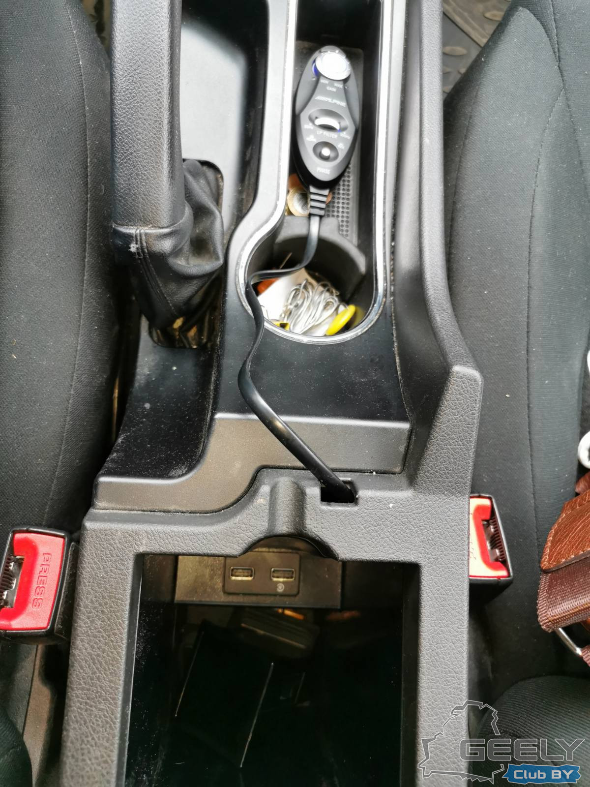

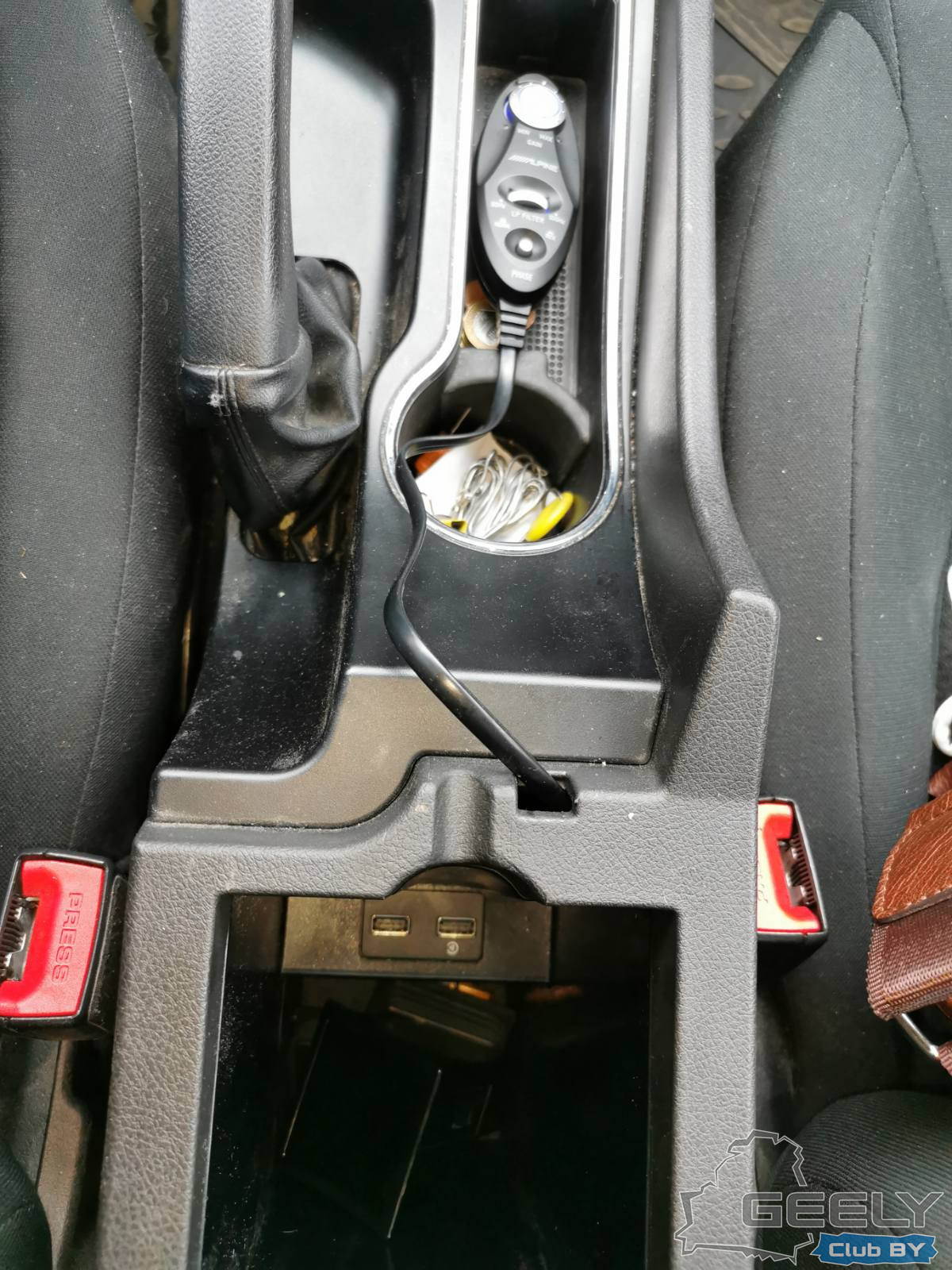

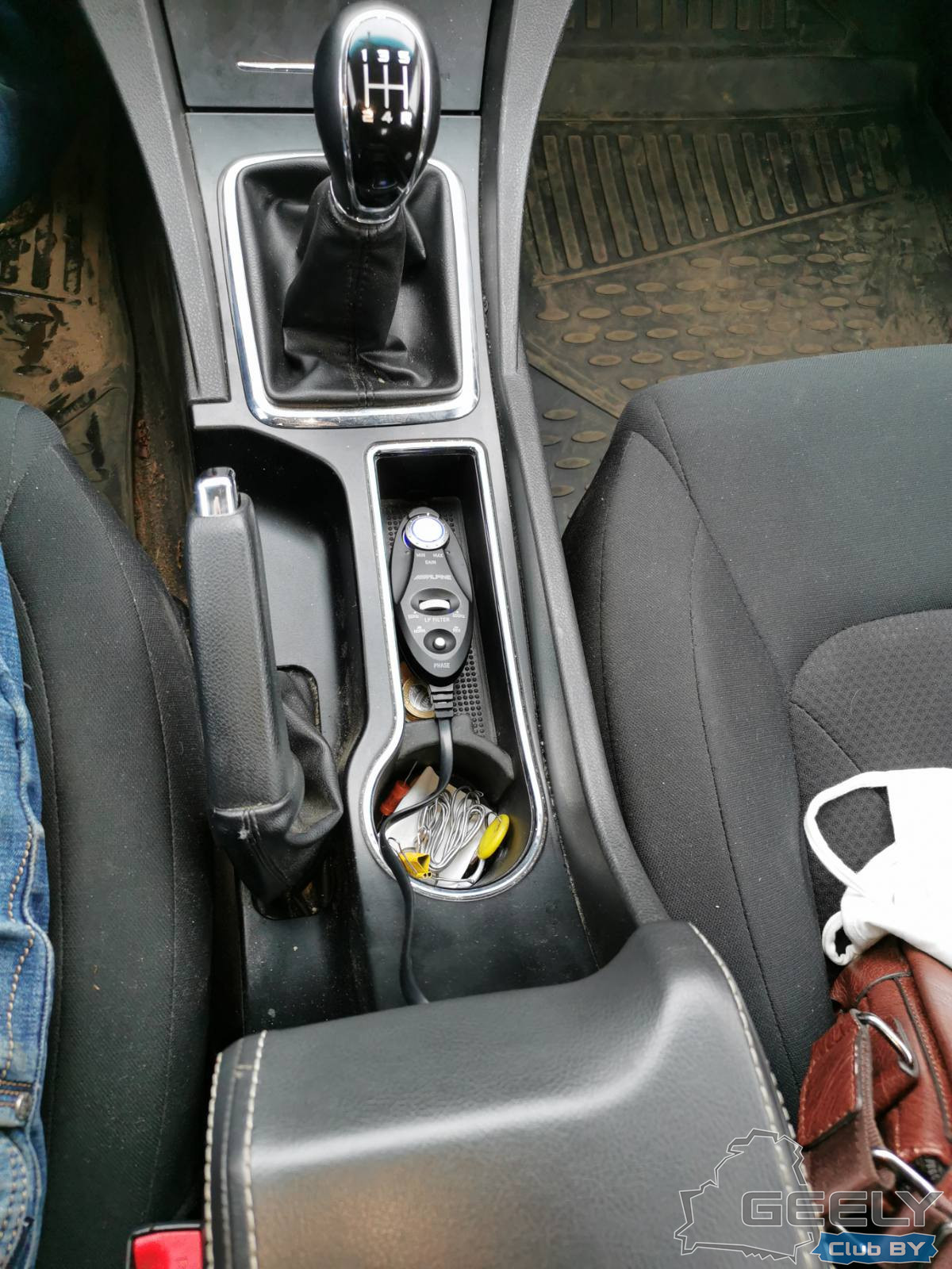

10. Пульт от сабвуфера расположил в нише около ручки переключения передач. Провод протянул сразу в тоннель.
Спойлер

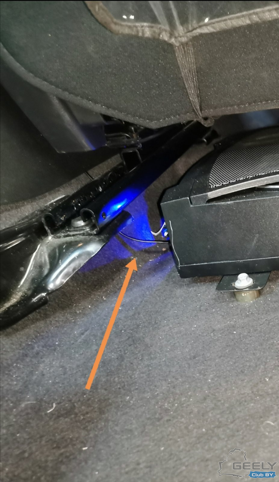

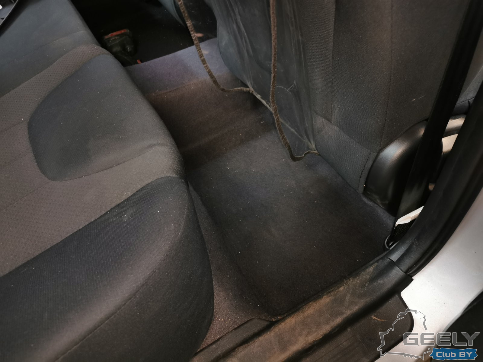

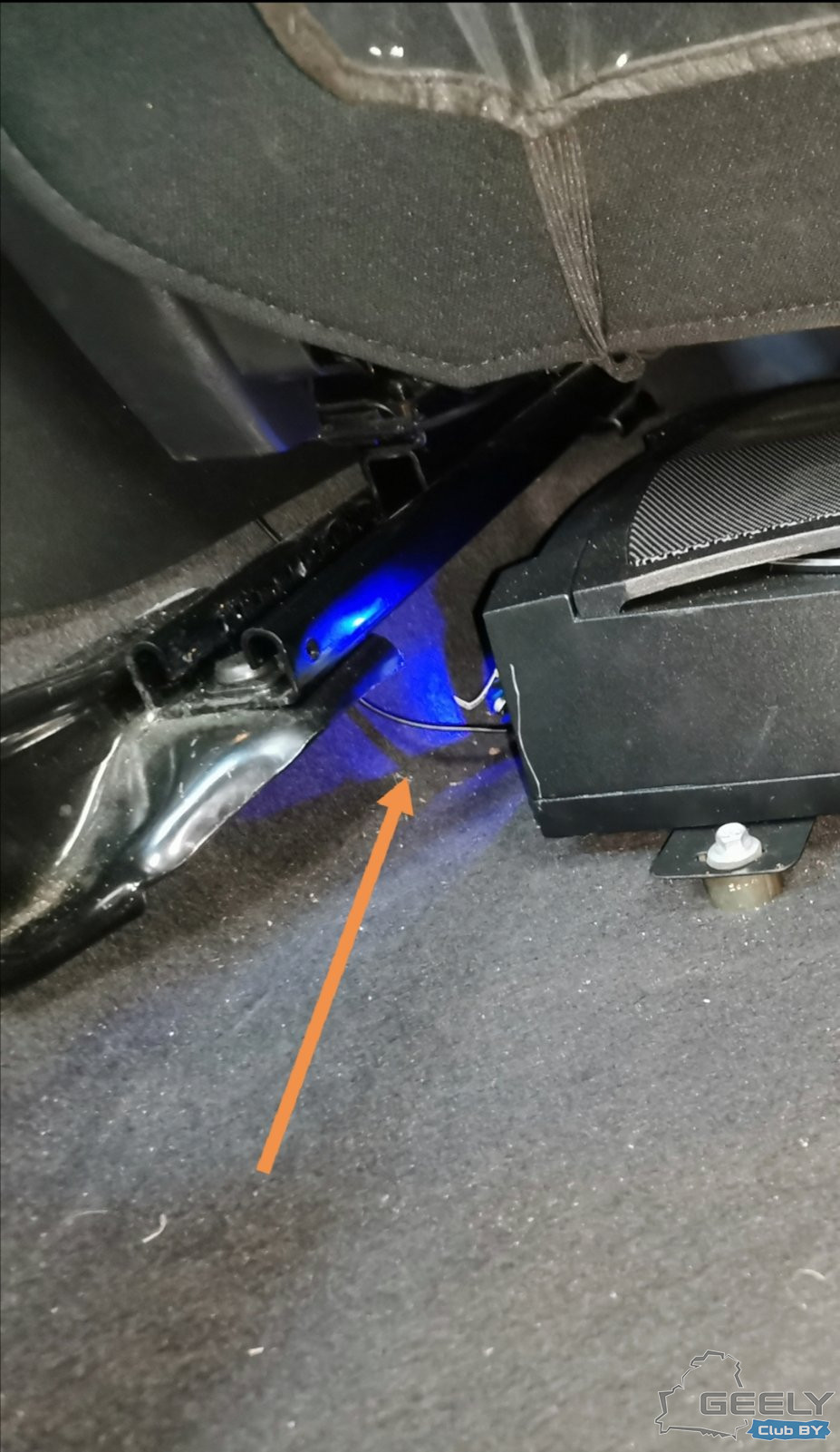

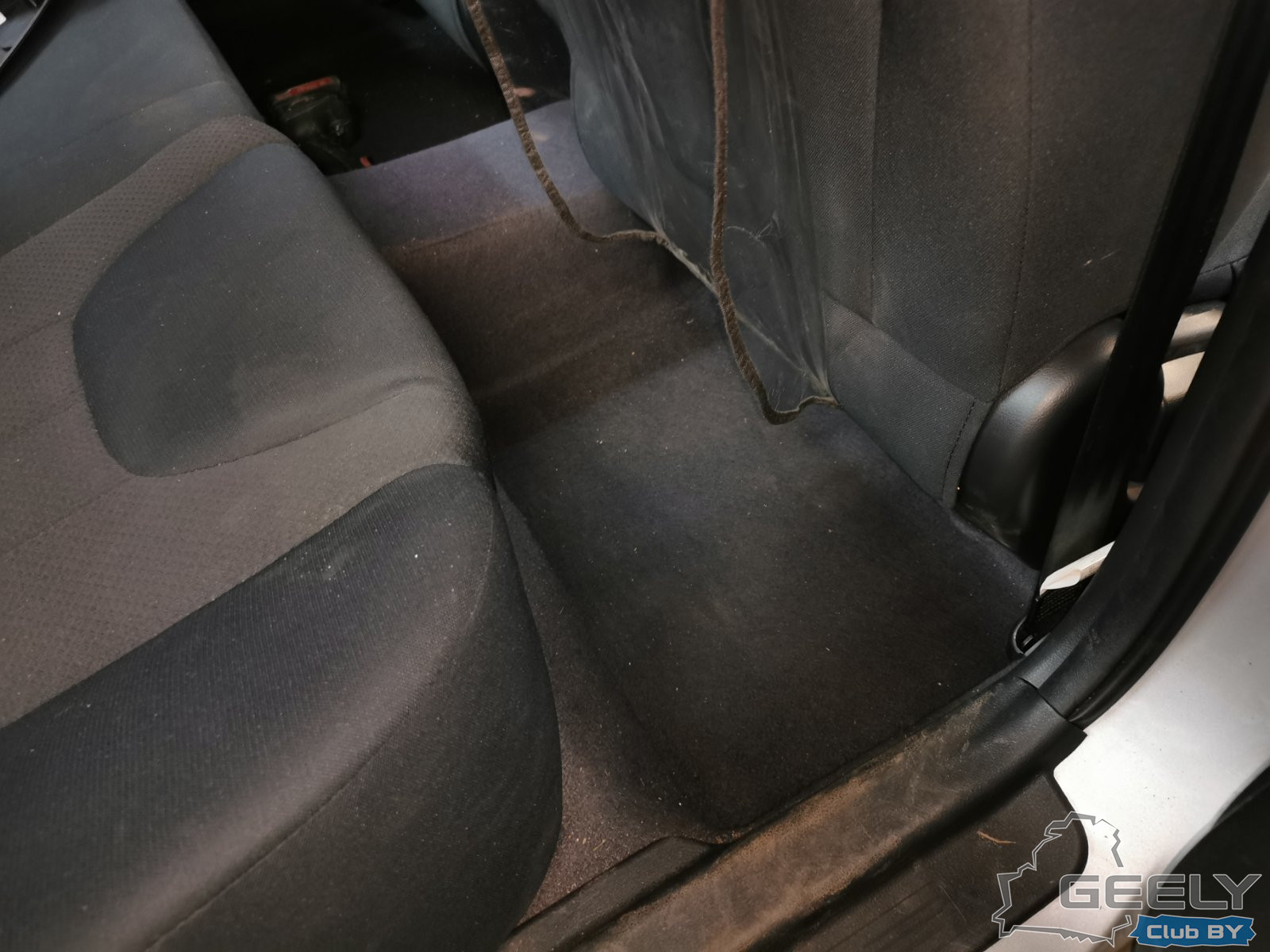

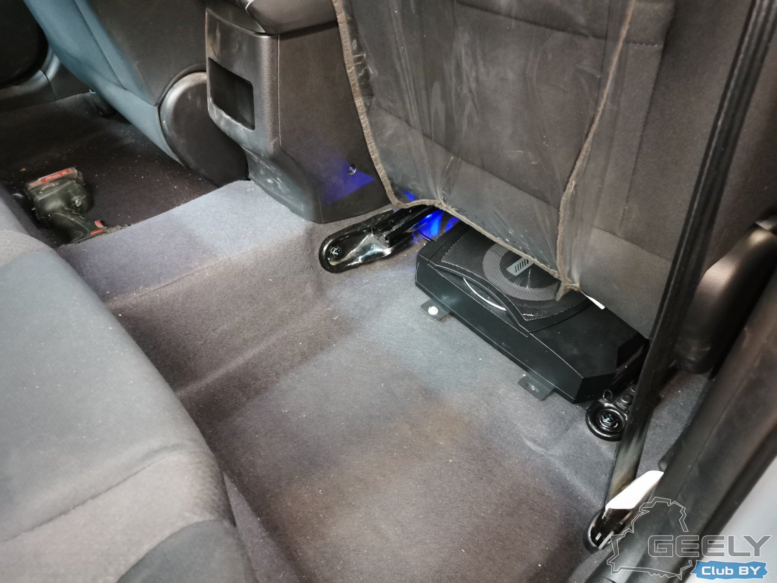

11. Собрал все в обратном порядке.
Сиденье максимально впереди
0-02-0a-41127f508d0c341567b8c64bacce23a133d8c2429674df1b7d27b3a7ed100197_4d1564b1.jpg
Сиденье в дальнем положении
0-02-0a-97bef4ed86da14785b815ae7f02fe365e8c9a68c48db993d62929c46d4ad6f8d_14f095b8.jpg
Пришлось пожертвовать ковриком. А именно отрезать его переднюю часть.
