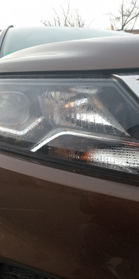

Добавлено: 16 янв 2021, 08:22
Gigantka
Удалось ли кому-то поменять по гарантии с этой проблемой фары, у меня такая же проблема на Emgrand X7
Запотевание передних фар Emgrand X7 NL-4
Добавлено: 16 янв 2021, 10:02
dangoat
Gigantka, слышал челу на работе меняли по гарантии на х7. У самого картина видна на фото. Поеду к дилеру разговаривать, насобирался целый список по мелочам и не очень.
