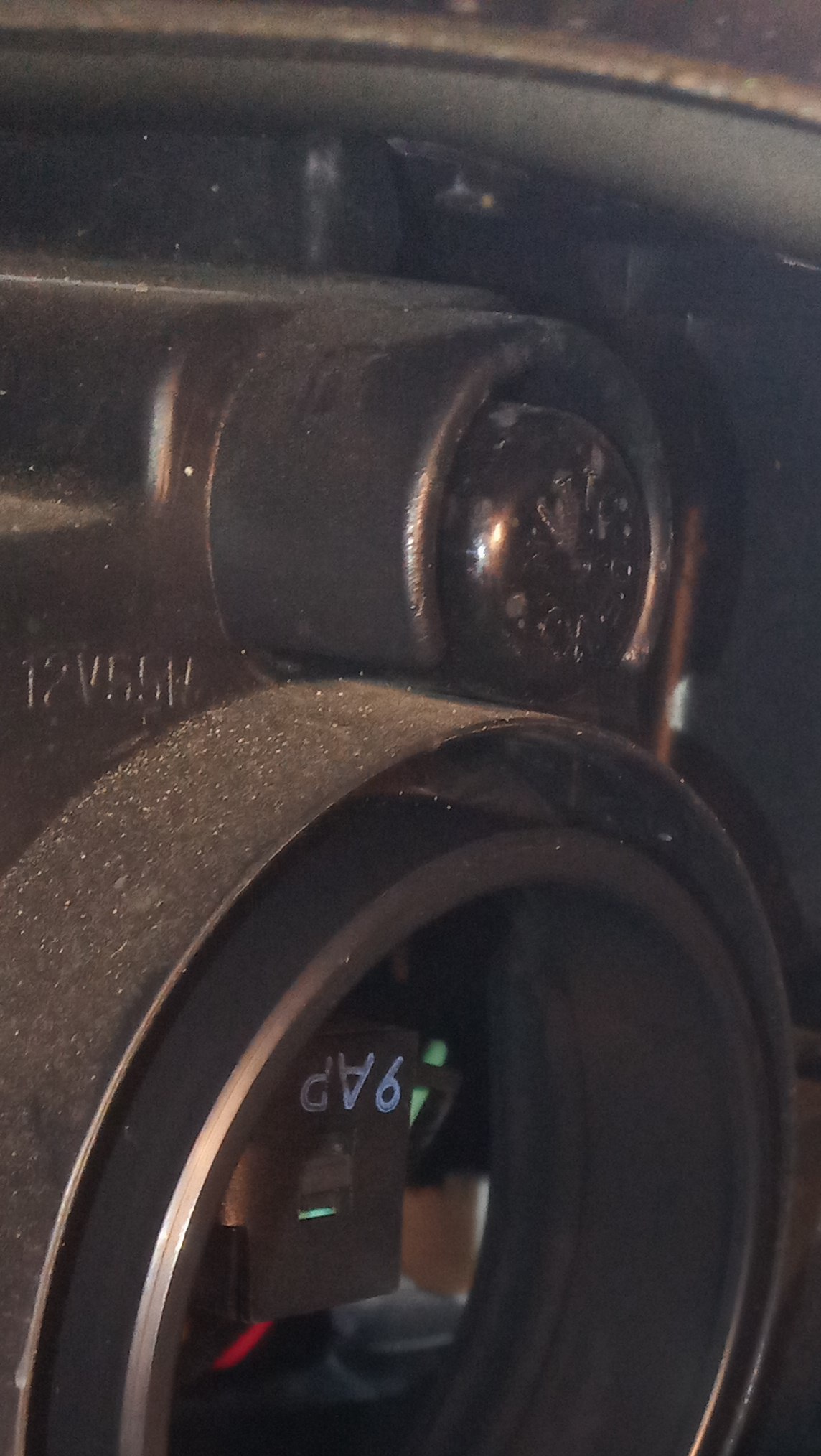

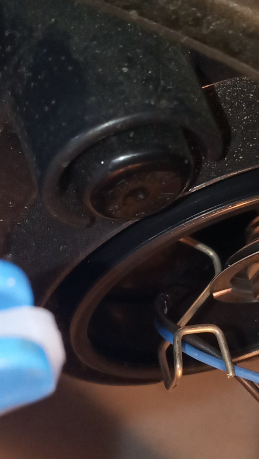

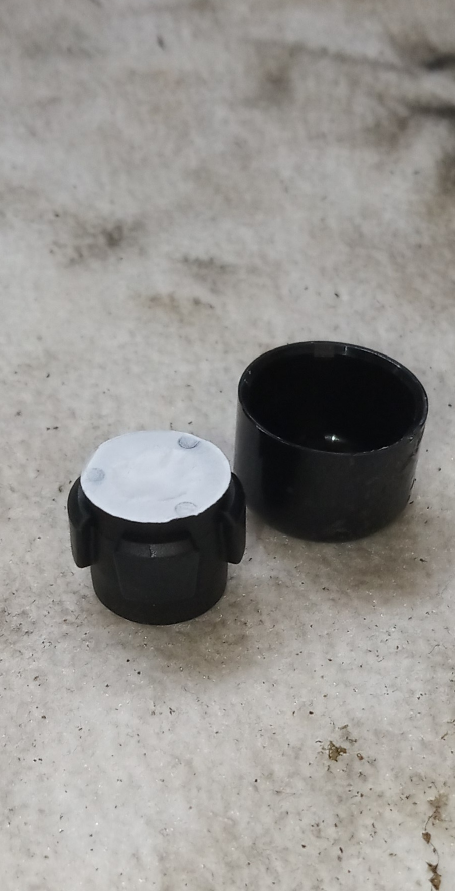

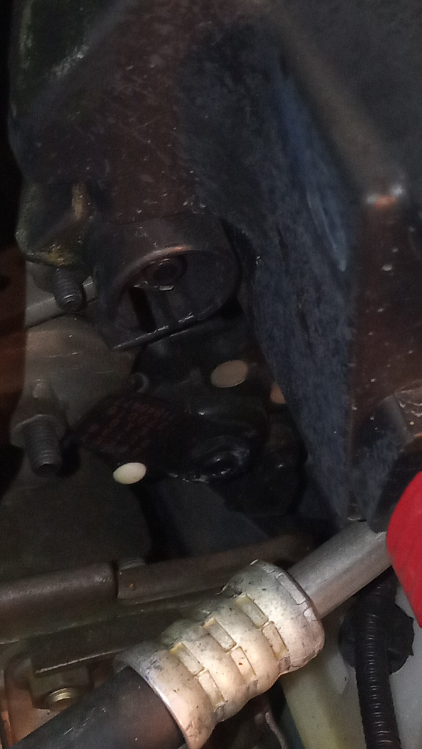

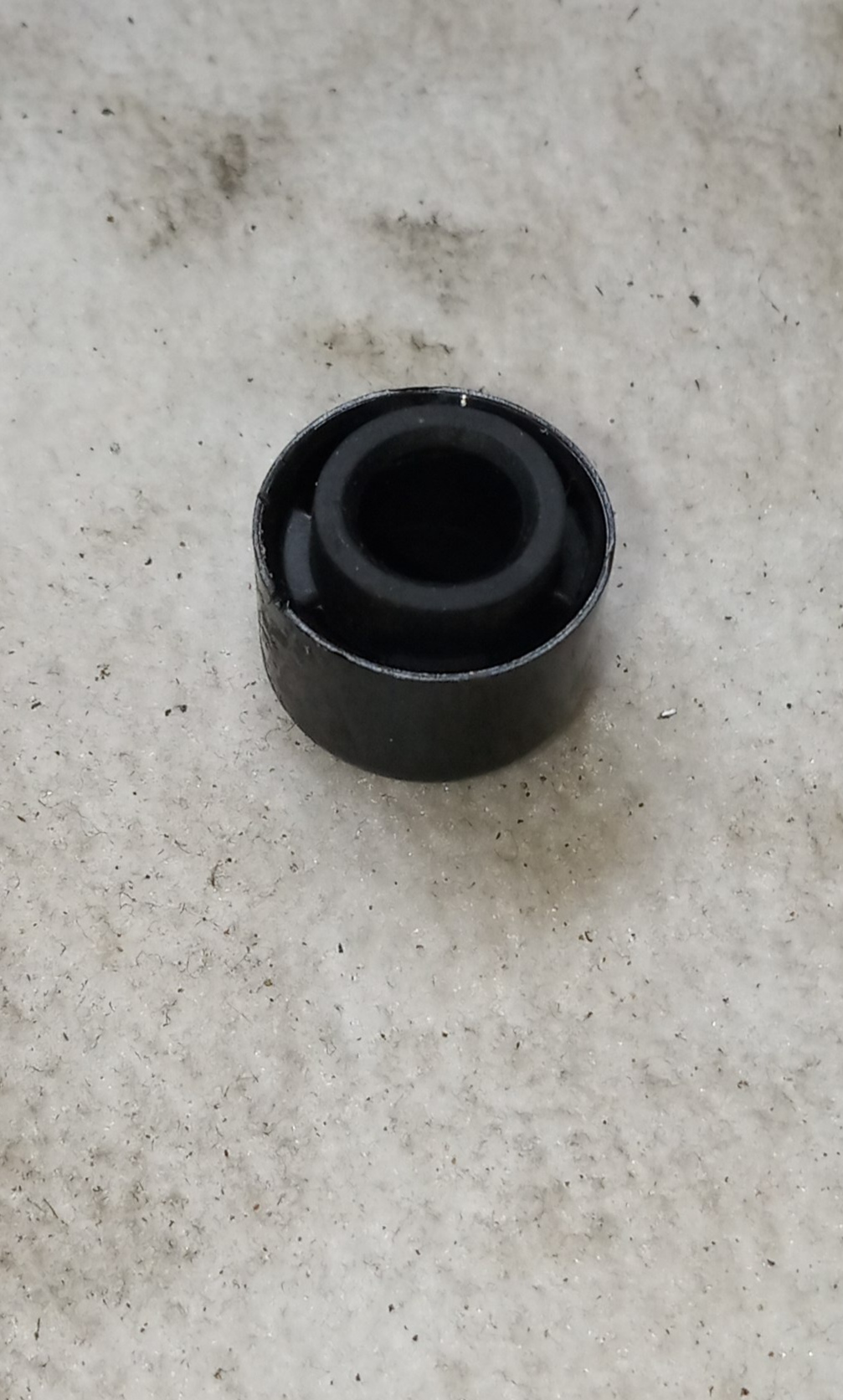

Вот такие вентиляционные заглушки. На левой фаре стояли четыре. Нижних двух не было.
Вынул лампочки: поворота, дальнего. Снял защиту ближнего. Продул феном во все отверстия, высохло. Всё собрал, но заглушки не ставил. Покатаюсь посмотрю.

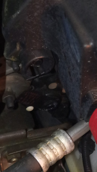

Пару фоток.

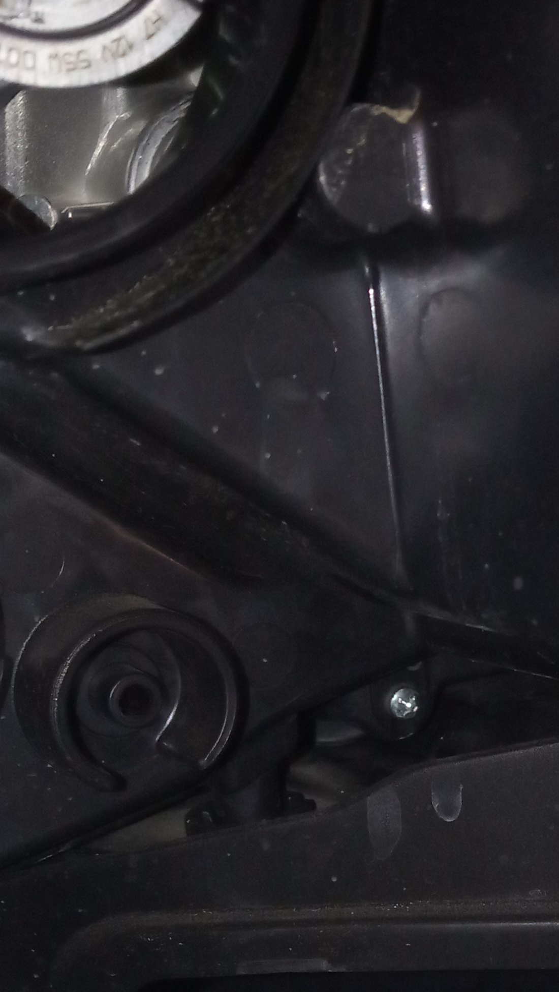

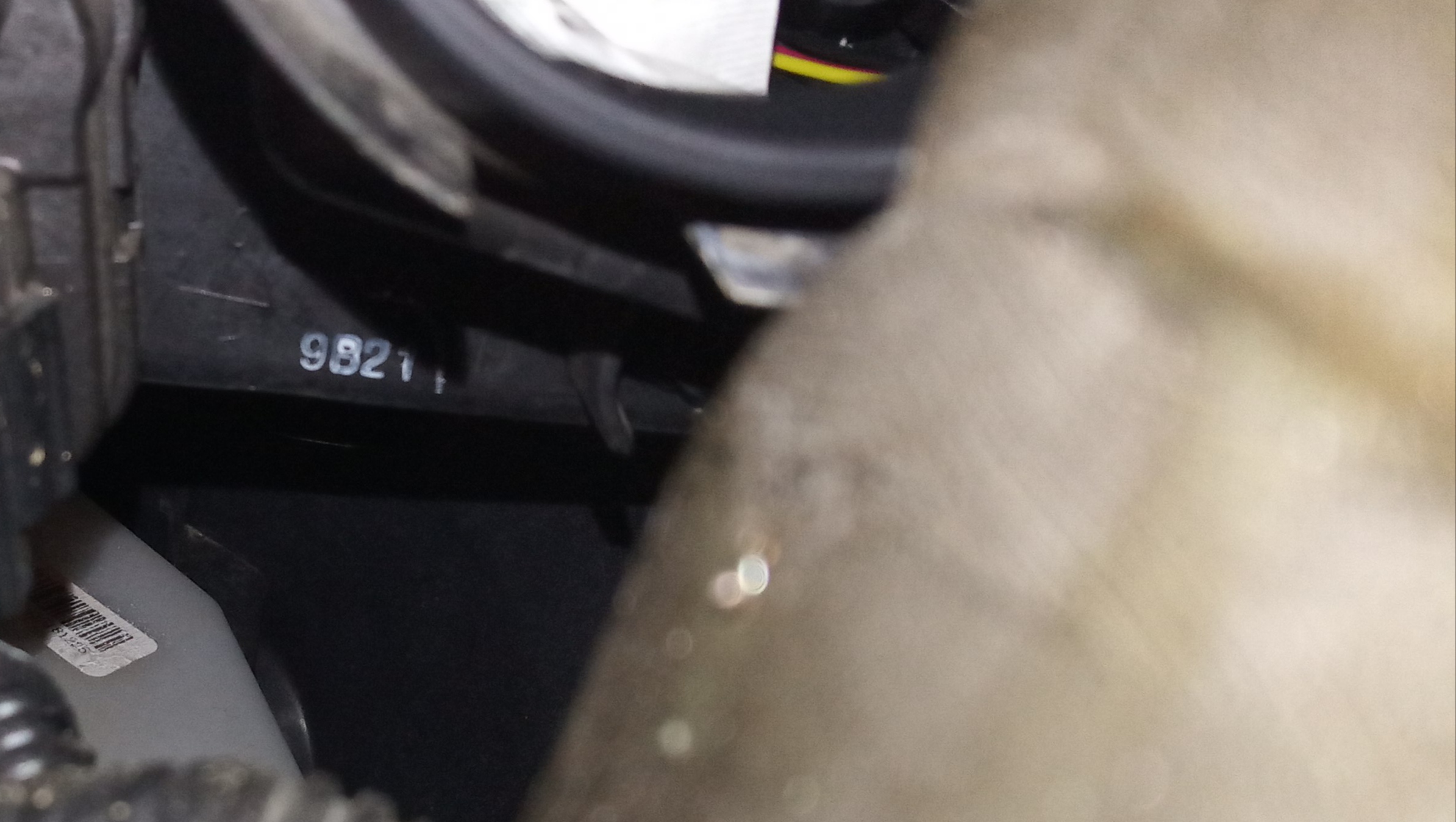

Нижняя
Нижняя
Этой небыло
Этой небыло
Самая нижняя. Видно плохо.

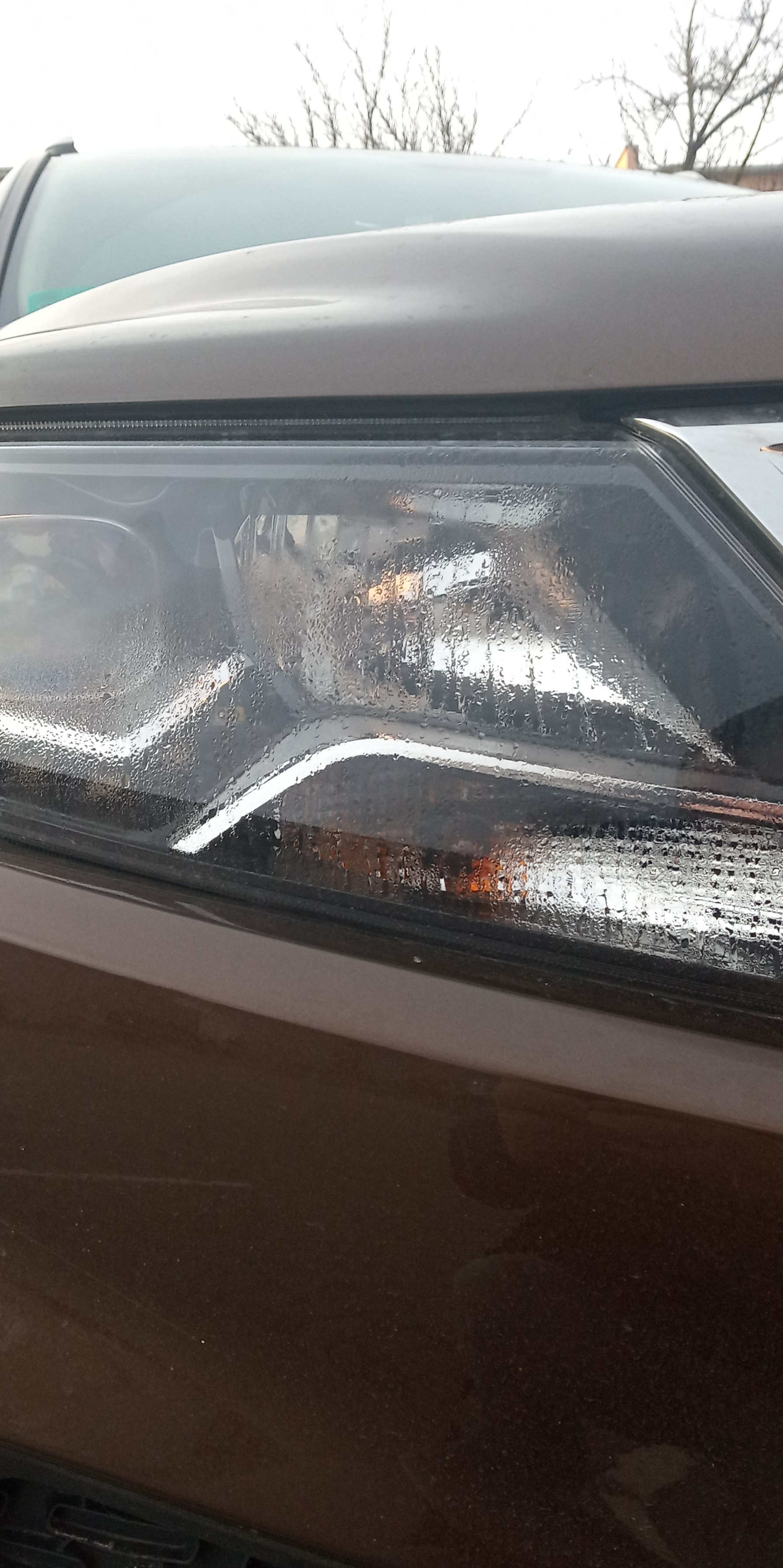

Запотевание передних фар Emgrand X7 NL-4
#30

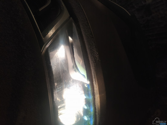

Gigantka, слышал челу на работе меняли по гарантии на х7. У самого картина видна на фото. Поеду к дилеру разговаривать, насобирался целый список по мелочам и не очень.
