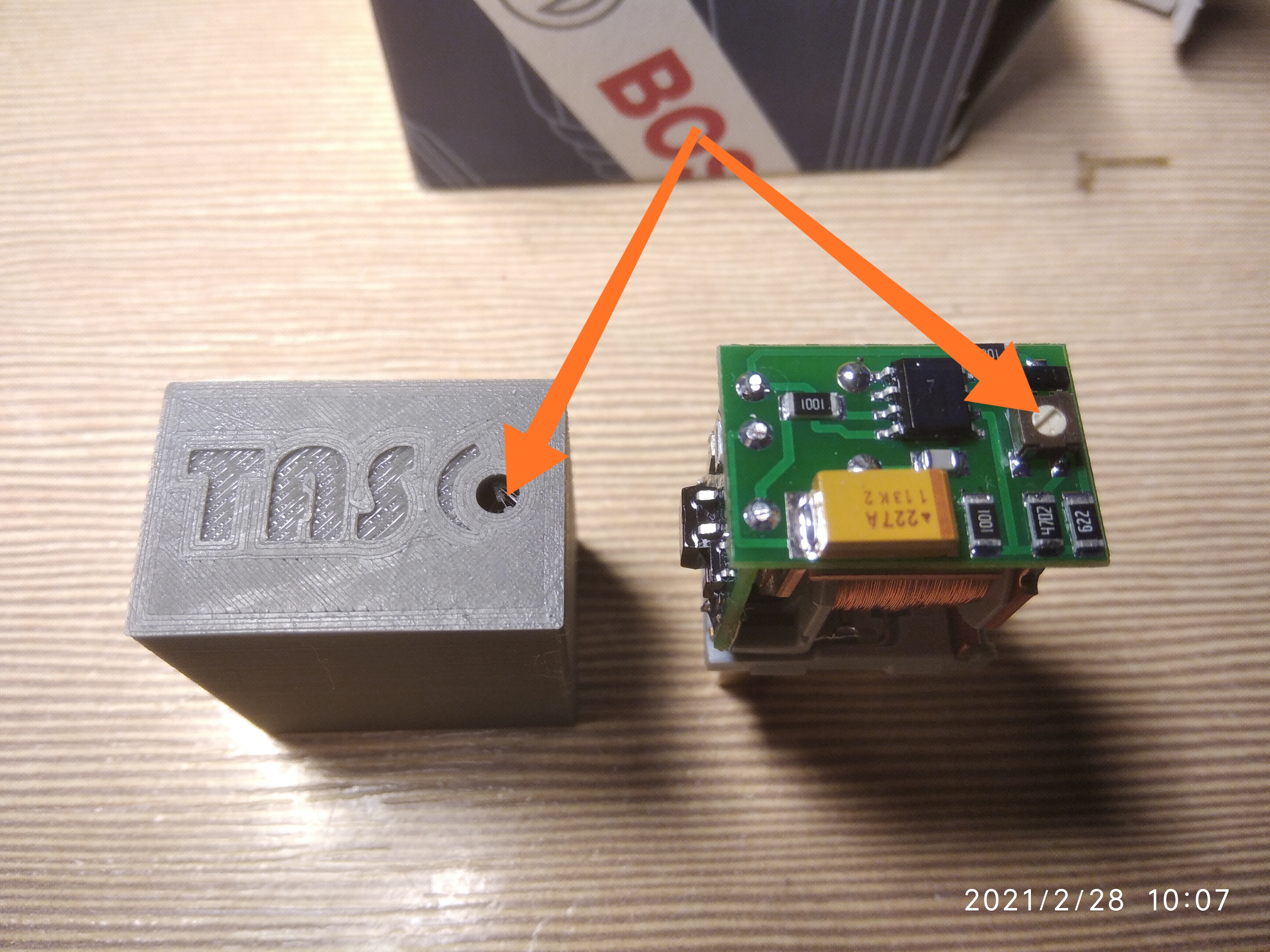

Yazon писал(а): 28 фев 2021, 00:15 Как настраиваются паузы?
Для регулировки паузы между взмахами в верхней части реле есть отверстие, там маленький винт. Винт делает неполный оборот и крутится очень легко, крутить аккуратно! Если крутить по часовой стрелке интервал между взмахами увеличивается. Интервал можно отрегулировать в пределах 7 - 20 сек. Регулировать задержку можно не вынимая реле из колодки и не выключая дворник.
Регулировка интервала между взмахами
Yazon писал(а): 28 фев 2021, 00:15 Что с гарантией?
В основе лежит аналог штатного реле от BOSCH (0 332 011 007 896). Плата управления тестируется на напряжении в 16В. Все компоненты покрыты спец. лаком для защиты от влаги.

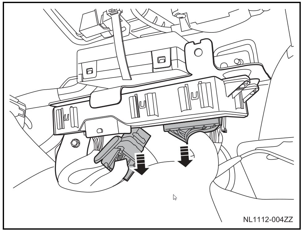

Yazon писал(а): 28 фев 2021, 00:21 Подскажите, пожалуйста, где находится реле передних дворников? Раздражает щёлканье, есть мысль шумоизоляцией обернуть, чтобы приглушить звук
Судя по тех. документации в блоке управления электрооборудования салона, который находиться под приборной панелью со стороны пассажира. В районе бардчка.
