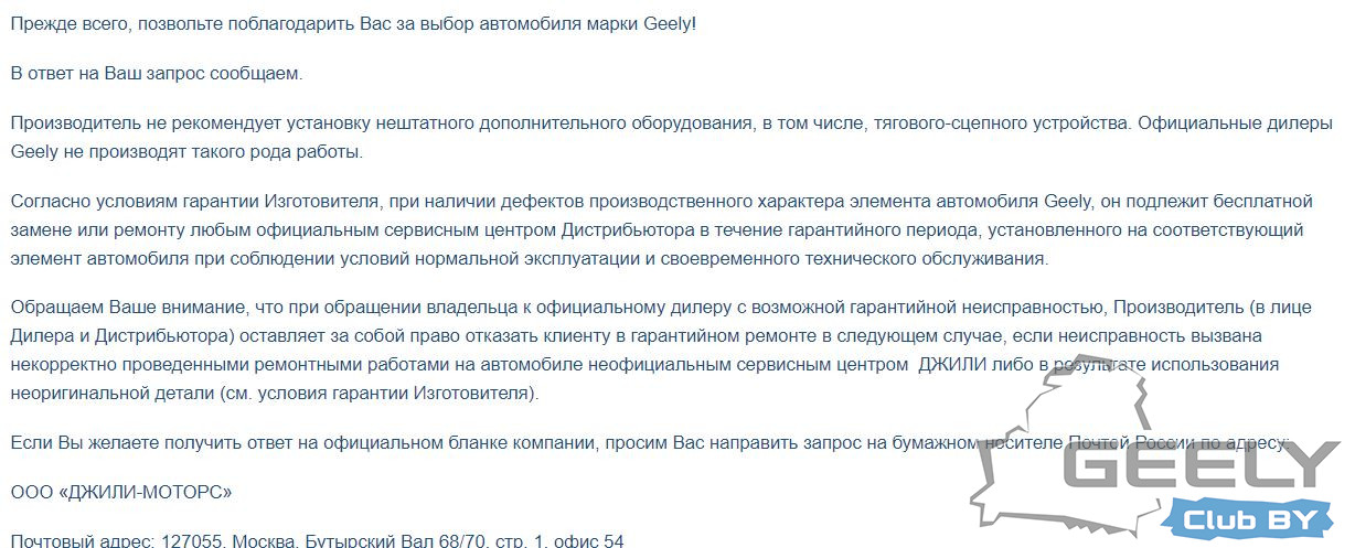

Вот что мне ответили.
Прежде всего, позвольте поблагодарить Вас за выбор автомобиля марки Geely!
В ответ на Ваш запрос сообщаем.
Производитель не рекомендует установку нештатного дополнительного оборудования, в том числе, тягового-сцепного устройства. Официальные дилеры Geely не производят такого рода работы.
Согласно условиям гарантии Изготовителя, при наличии дефектов производственного характера элемента автомобиля Geely, он подлежит бесплатной замене или ремонту любым официальным сервисным центром Дистрибьютора в течение гарантийного периода, установленного на соответствующий элемент автомобиля при соблюдении условий нормальной эксплуатации и своевременного технического обслуживания.
Обращаем Ваше внимание, что при обращении владельца к официальному дилеру с возможной гарантийной неисправностью, Производитель (в лице Дилера и Дистрибьютора) оставляет за собой право отказать клиенту в гарантийном ремонте в следующем случае, если неисправность вызвана некорректно проведенными ремонтными работами на автомобиле неофициальным сервисным центром ДЖИЛИ либо в результате использования неоригинальной детали (см. условия гарантии Изготовителя).
ООО «ДЖИЛИ-МОТОРС»
Но как вы заметили, местный представитель может установить. Но документы (заказ-наряд и т.д.) даёт не свои ((.

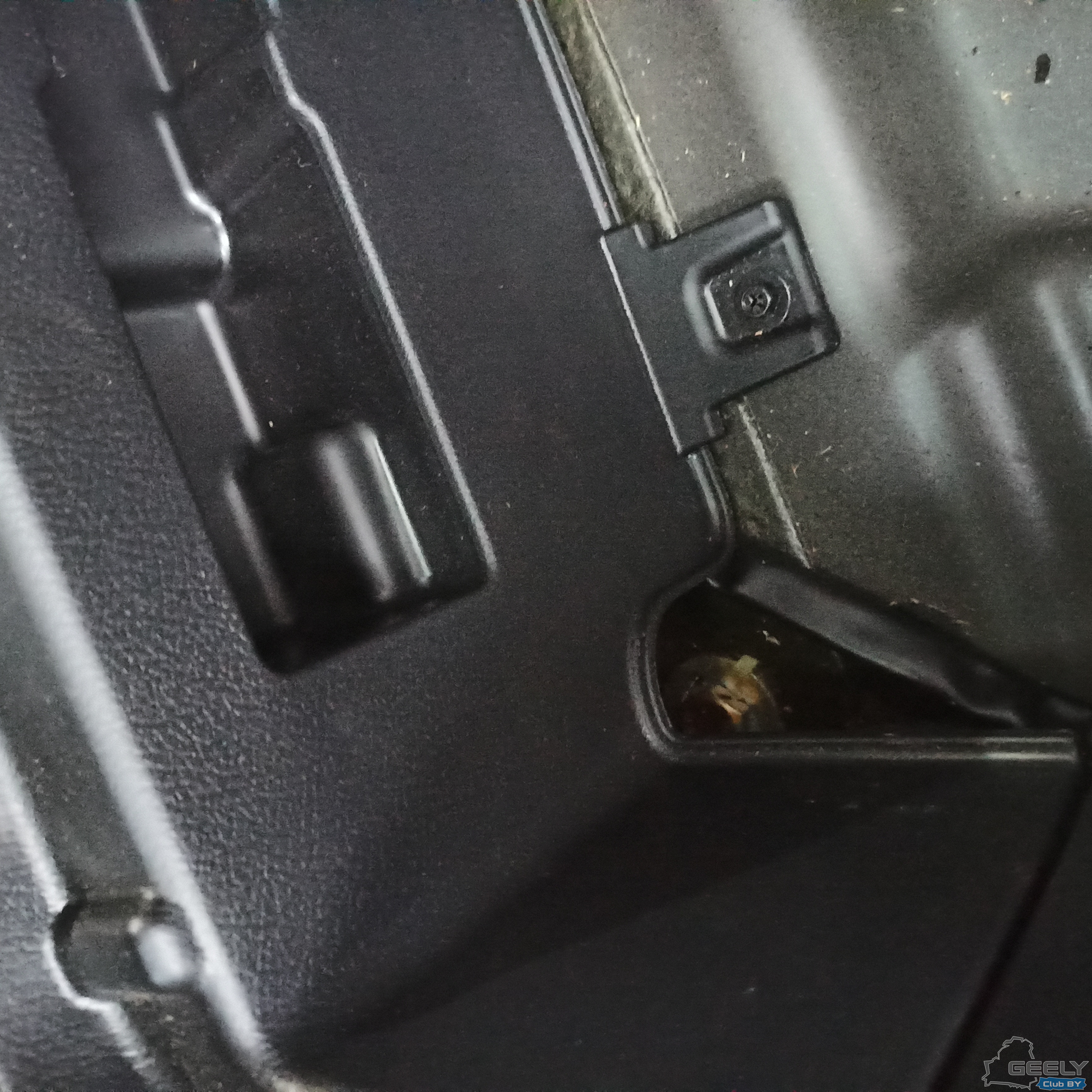

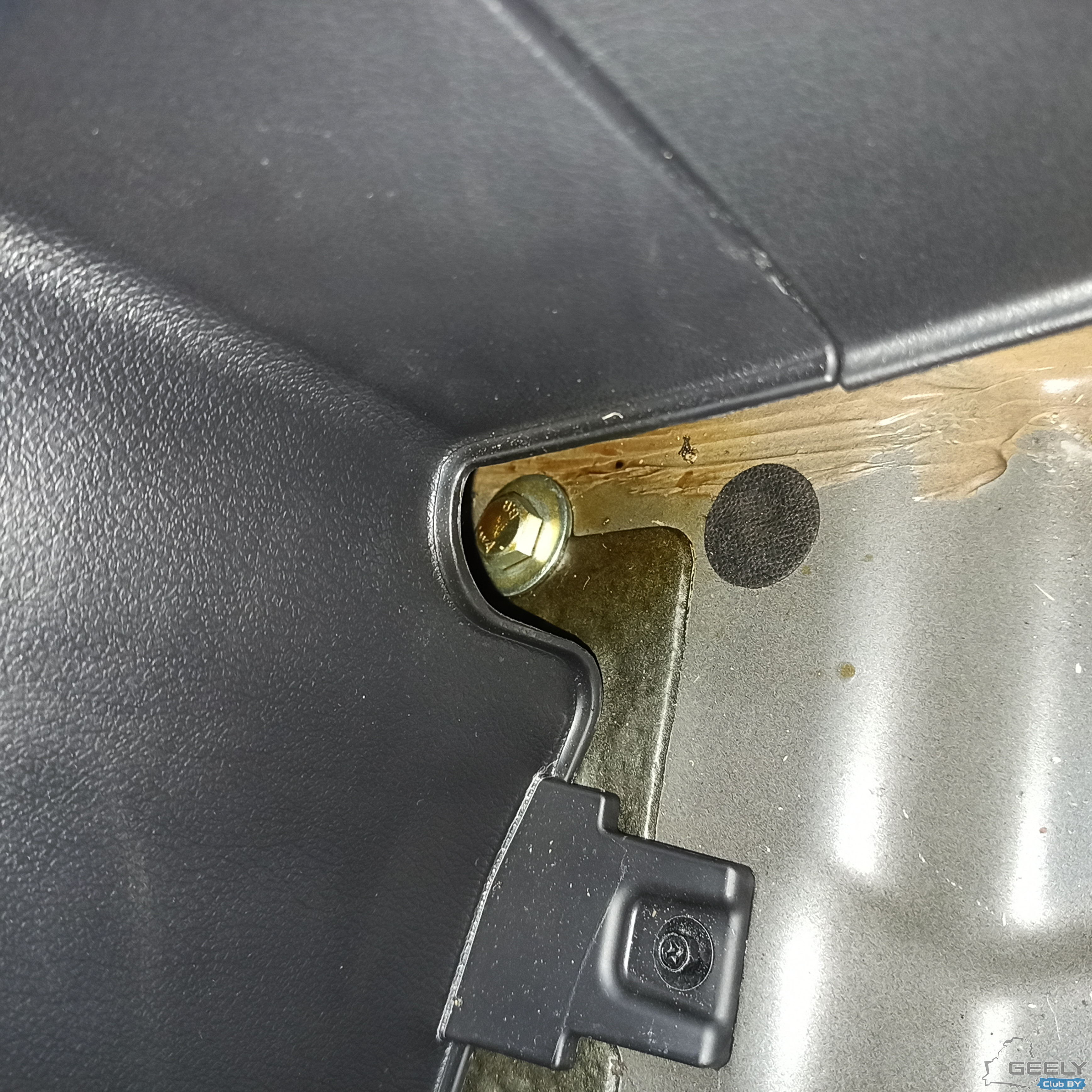

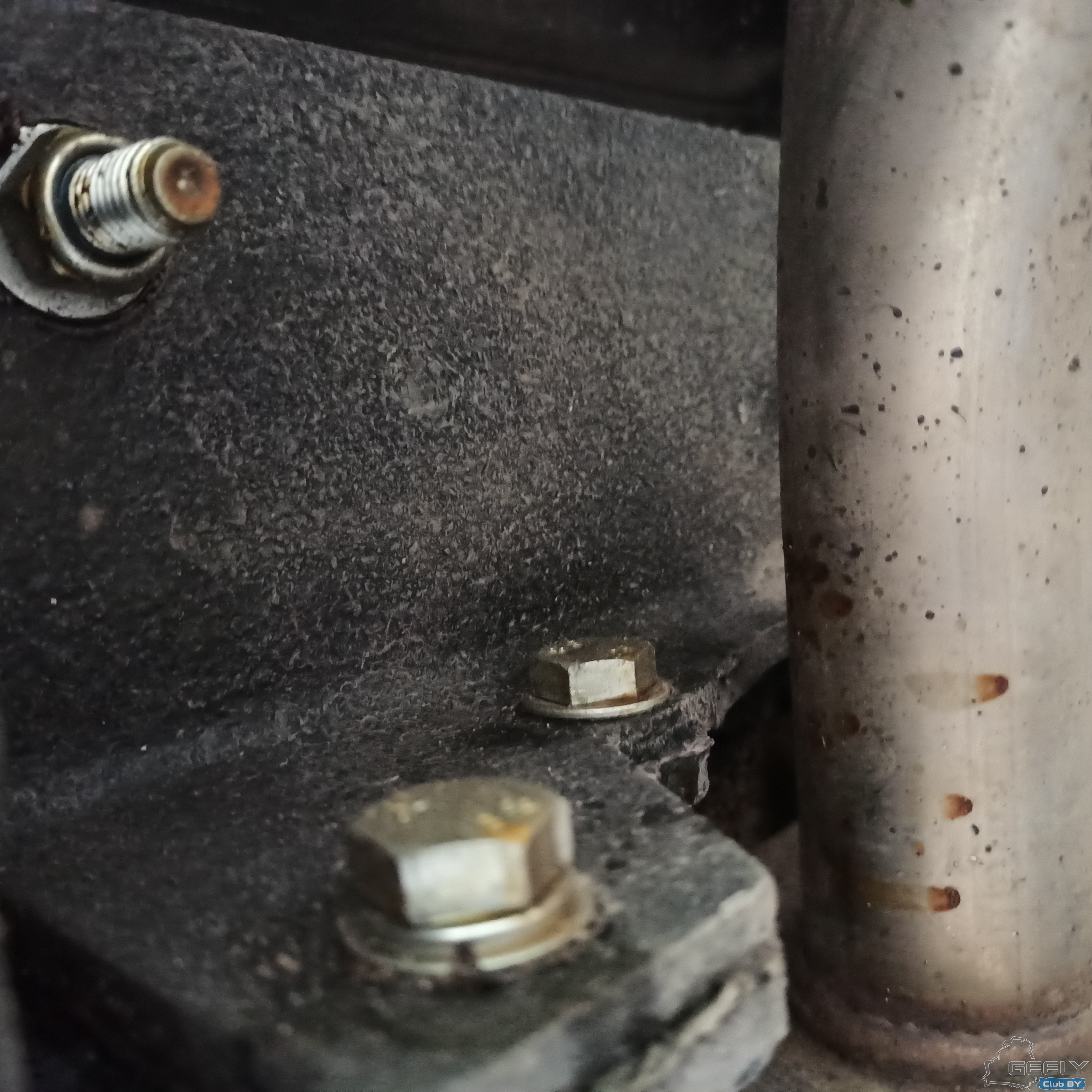

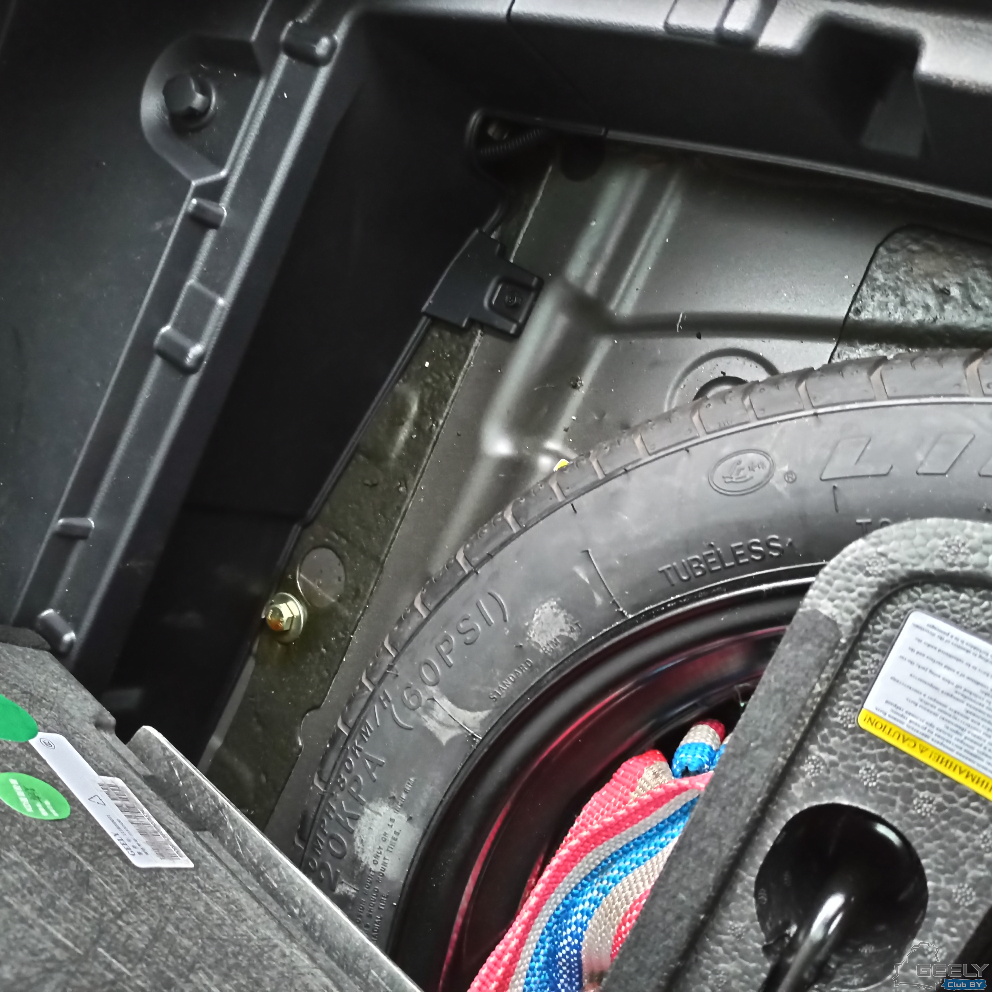

Как я на мой взгляд не пытался сфотать, толком без подъёмника не получается. Для начала почему выбрал Bosal. Сравнил фаркопы разных изготовителей и обнаружил, что при примерно одинаковом креплении крюка есть разница в креплении к лонжеронам. При условии возникновения не вертикальной нагрузки на шар желательно иметь планку крепления подлиннее. И желательно сверлить поменьше. На мой взгляд этому условию удовлетворяет только это изделие. Передние отверстия в лонжеронах используются штатные, остаётся только продырявить днище. Это также означает, что перепутать, сместить и ошибиться не получится даже если сильно захотеть. Пару фоток сделал как это выглядит. Остальное описание процесса описано выше. На всякий случай прикладываю инструкцию от своего прицепного, чтобы не искать в интернете.
