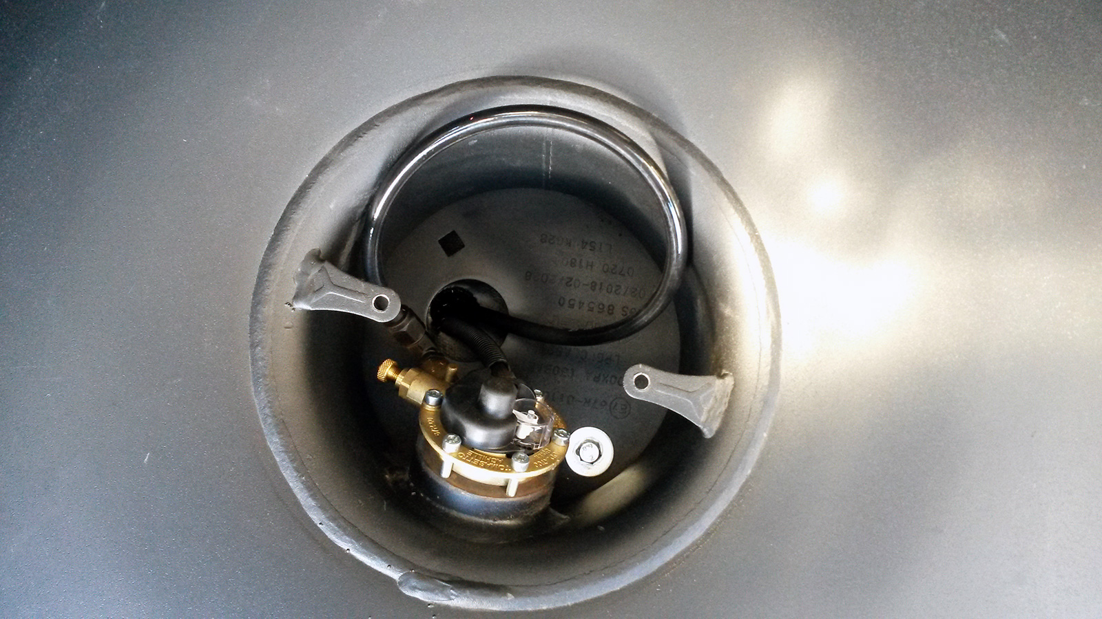

Примерно как-то так.
Баллон на 54 литров, реально влезает около 43 литров. Лежит в багажнике вместо "запаски", закреплен в штатную резьбу для запасного колеса. Поэтому сделали только одно отверстие, которое обработали герметиком и битумной мастикой / Газовое оборудование Geely Atlas

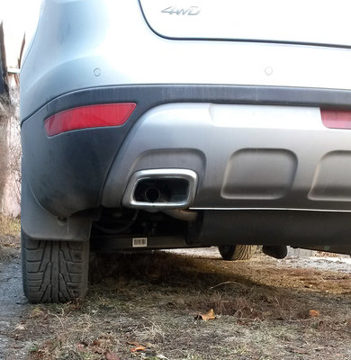

ВЗУ визуально не видно из-под бампера, сделали хорошо. / Газовое оборудование Geely Atlas<br /><br />ВЗУ установили под бампером с левой стороны, там есть небольшая площадка в районе брызговика с технологическими отверстиями / Газовое оборудование Geely Atlas

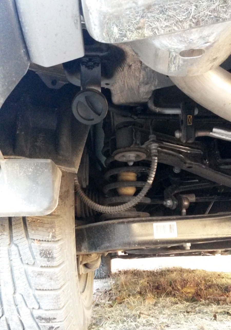

Кронштейн закрепили с небольшим уклоном на небольшую площадку с технологическими отверстиями - для удобства заправки. / Газовое оборудование Geely Atlas

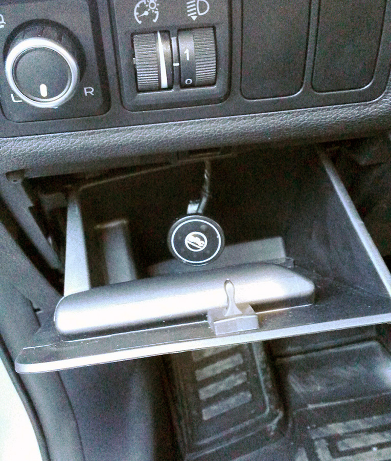

Кнопку я попросил установить в малый бардачок (который слева, где предохранители), он просто свисает в нем. В итоге все получилось скрытно от посторонних глаз. / Газовое оборудование Geely Atlas

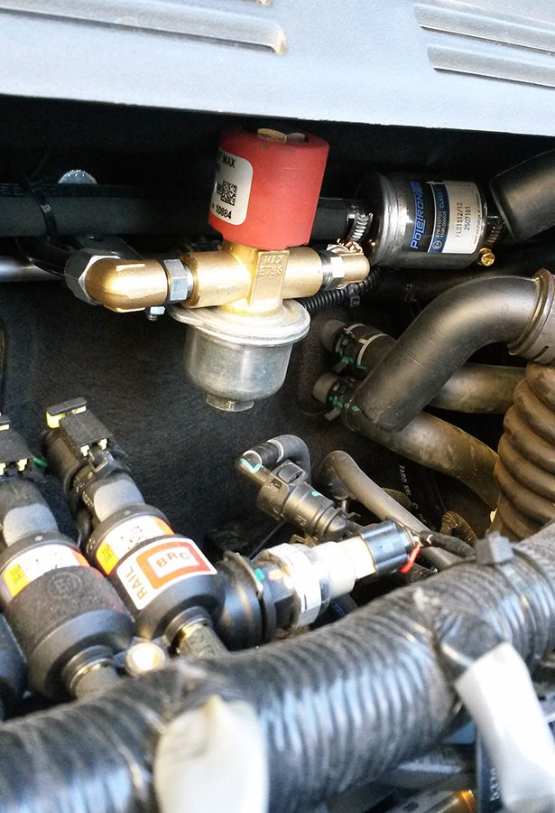

Подкапотное пространство Geely Atlas после установки газового оборудования. Вообще ничего не видно. / Газовое оборудование Geely Atlas
ГБО BRC Geely Atlas NL-3 / Газовое оборудование Geely Atlas
Газовое оборудование BRC для Geely Atlas NL-3 / Газовое оборудование Geely Atlas

А какой редуктор и какой контроллер?

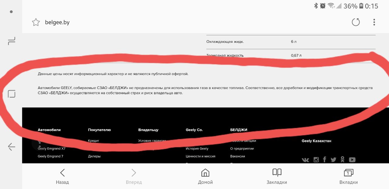

Автомобили GEELY, собираемые СЗАО БЕЛДЖИ не предназначены для использования газа в качестве топлива. Соответственно, все доработки и модификации транспортных средств СЗАО БЕЛДЖИ осуществляются на собственный страх и риск владельца авто. (ссылка)
Черным по белому на сaйте БелДжи про эксплуатацию автомобиля Geely на газе. http://belgee.by/cars/geely-emgrand-x7-2018/tekhnicheskoe-obsluzhivanie
