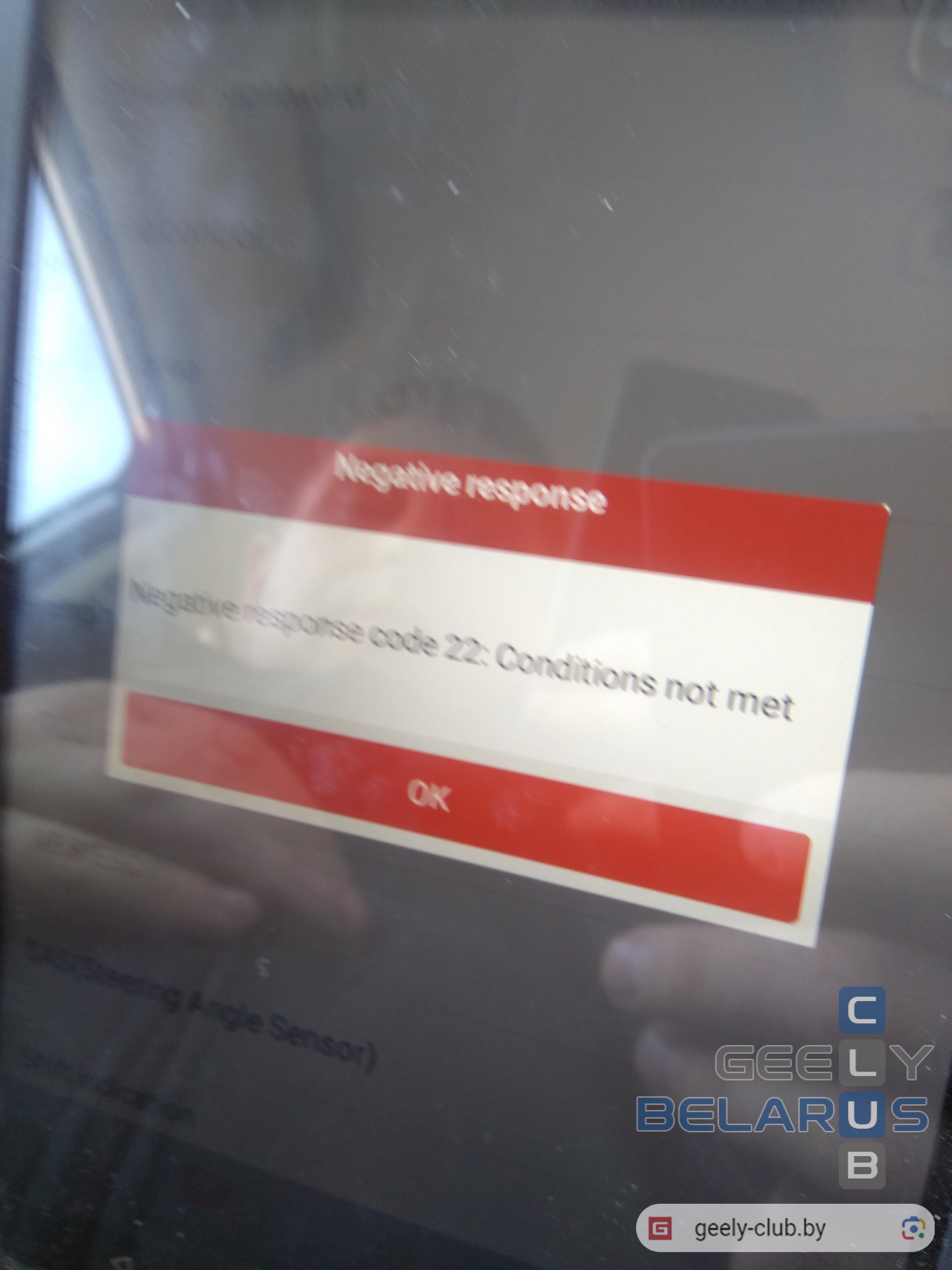

У меня тоже был предыдущий авто Опель (Astra H) и я там тоже сам круиз ставил, там да, нужно было активировать круиз в 3 блоках, приборка, блок двигателя, и в REC(задний контроллер). Но тут видимо по другому эта система работает. В общем сегодня нашелся парнишка с лаунчем у меня в городе, активировал камеру заднего вида, отключил ЦЗ автозакрытие и конечно же активировали круиз))))) Все активировалось, после конфигурации блока на приборке загорелись не на долго 2 пиктограммы круиза (надпись круиз и значок круиз) и потухли, типа тест я так понял. Теперь при тесте этого блока в нем выскакивает ошибка с переводом на русский не соблюдены условия. Как говорит диагност скорей всего ругается на кнопки так как мозги их не видят, и я с ним согласен (по крайней мере хочется верить)))) . Осталось дело за кнопками, сегодня закажу на алиэкспресс.

евген87 писал(а): 25 фев 2020, 15:27 ругается на кнопки

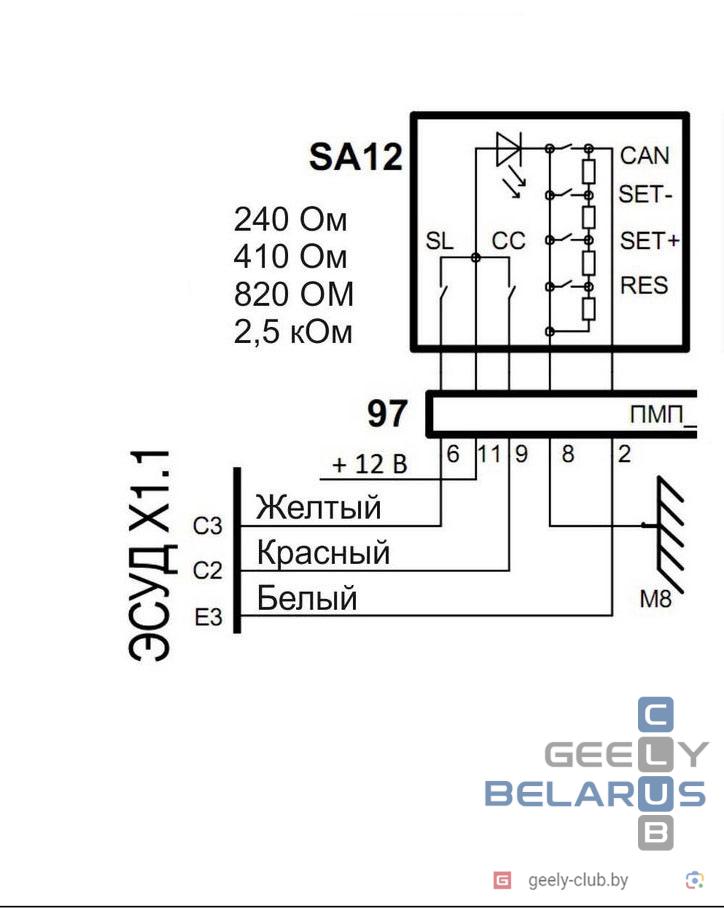

Будем надеяться, что так. Но если система распознавания нажатия на кнопки двухпроводная, а каждая кнопка по классике жанра - разомкнутый резистор, то блок не может видеть кнопок и ошибка о чем-то другом.

bronxic писал(а): 25 фев 2020, 16:48 Будем надеяться, что так. Но если система распознавания нажатия на кнопки двухпроводная, а каждая кнопка по классике жанра - разомкнутый резистор, то блок не может видеть кнопок и ошибка о чем-то другом
Даже на том же опеле кнопки не такие как ты говоришь. я когда устанавливал штатно птф на опель,то не стал менять блок света где есть кнопка птф на передние а просто перекинул пины в разьеме на кнопку задних птф, и у меня кнопка для задних включала передние,но вот в блоке висела ошибка типо обрыв цепи включения задних птф,тоесть мозг видит кнопки. Не думаю что здесь система примитивней. Хотя хрен его знает конечно.Ну теперь отступать некуда)) ну не заработает так и хрен с ним, не великие деньги 3500 за кнопки.Зато будем знать,а так весь инет перерыл ни нашел ничего и ни кого кто бы пробовал установить

Пример схемы кнопок круиза Весты, думаю на Джили суть такая же:
Хотя обратил внимание, что цепочка резисторов всё-таки замкнута, значит есть вероятность, что блок все же видит кнопки

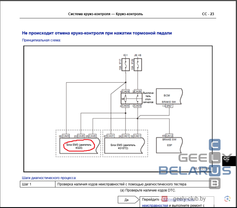

изучал инструкцию по ремонту, наткнулся на это, фигурирует в схеме мотор 2 литра, а 2 литра с акпп вроде нет
Добавлено: 26 фев 2020, 21:14
Gagarin
да, 2 литрового нет с акп. так что не все потеряно;)
