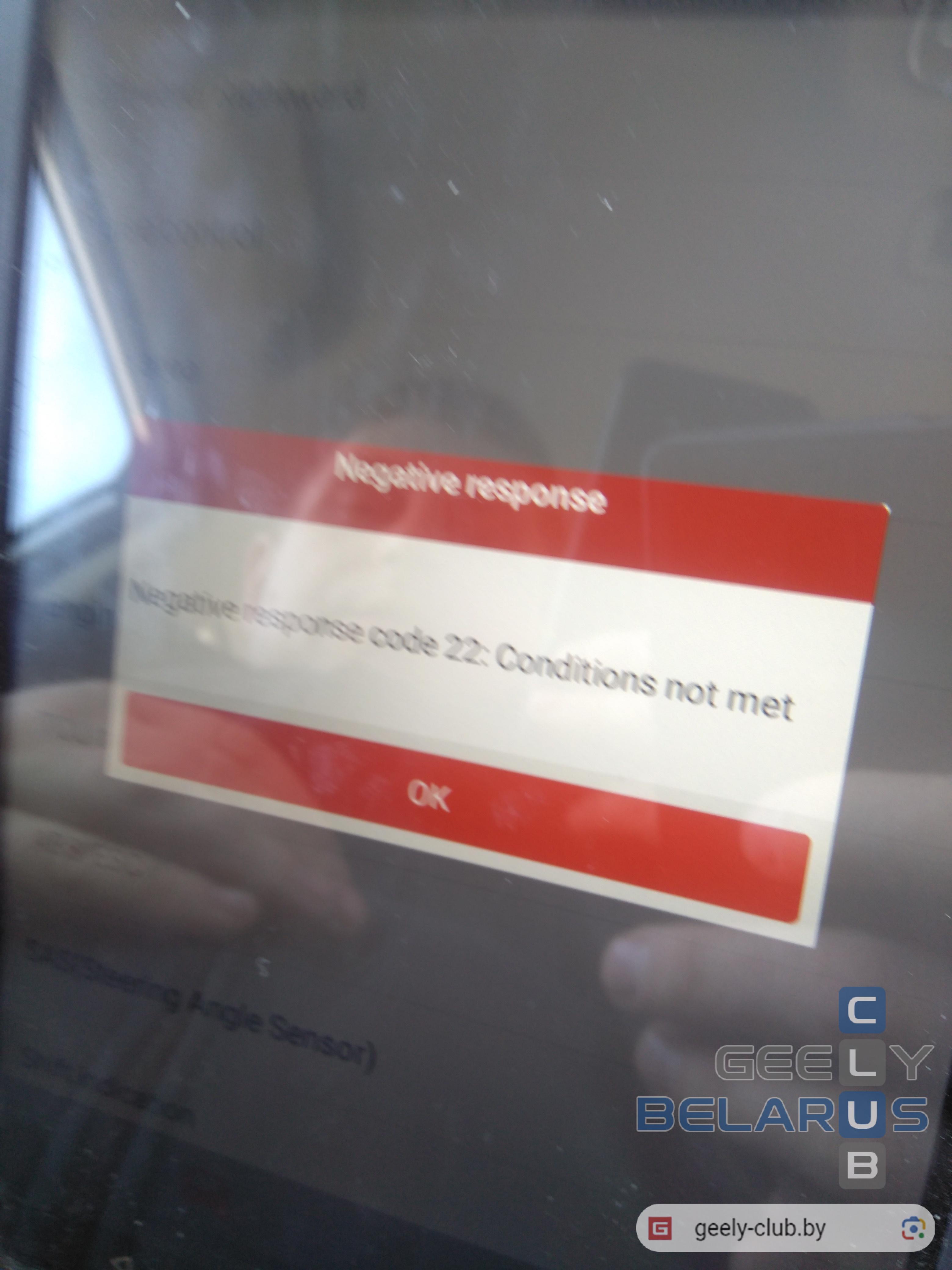

У меня тоже был предыдущий авто Опель (Astra H) и я там тоже сам круиз ставил, там да, нужно было активировать круиз в 3 блоках, приборка, блок двигателя, и в REC(задний контроллер). Но тут видимо по другому эта система работает. В общем сегодня нашелся парнишка с лаунчем у меня в городе, активировал камеру заднего вида, отключил ЦЗ автозакрытие и конечно же активировали круиз))))) Все активировалось, после конфигурации блока на приборке загорелись не на долго 2 пиктограммы круиза (надпись круиз и значок круиз) и потухли, типа тест я так понял. Теперь при тесте этого блока в нем выскакивает ошибка с переводом на русский не соблюдены условия. Как говорит диагност скорей всего ругается на кнопки так как мозги их не видят, и я с ним согласен (по крайней мере хочется верить)))) . Осталось дело за кнопками, сегодня закажу на алиэкспресс.

евген87 писал(а): 25 фев 2020, 15:27 ругается на кнопки
Будем надеяться, что так. Но если система распознавания нажатия на кнопки двухпроводная, а каждая кнопка по классике жанра - разомкнутый резистор, то блок не может видеть кнопок и ошибка о чем-то другом.

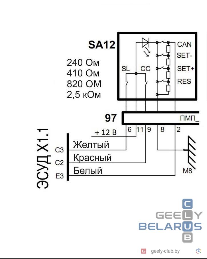

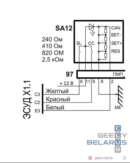

Пример схемы кнопок круиза Весты, думаю на Джили суть такая же:
Хотя обратил внимание, что цепочка резисторов всё-таки замкнута, значит есть вероятность, что блок все же видит кнопки

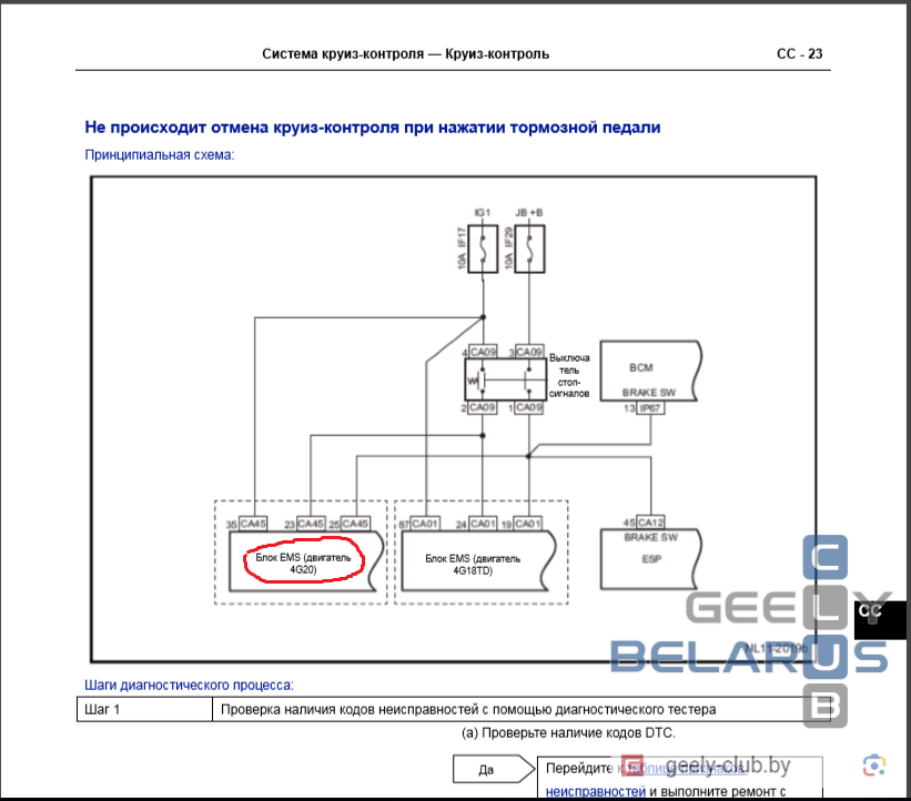

изучал инструкцию по ремонту, наткнулся на это, фигурирует в схеме мотор 2 литра, а 2 литра с акпп вроде нет
Gagarin
Сообщения: 23
Стаж: 6 лет 6 месяцев
Авто: Atlas
Город: Spb
#28
да, 2 литрового нет с акп. так что не все потеряно;)
