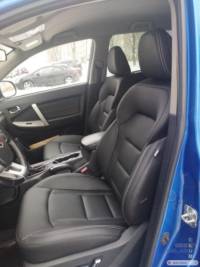

ВадимСологуб
Проще было на мой взгляд сделать так как я. Установил передние сиденья от Geely Atlas комплектации Luxury
От атласа комплектация лакшери

Добрый день. Начал искать на Авито сиденья от Atlas, но их там большое количество и в-основном Geely Atlas Pro NL-3B Такие подойдут на наш?
Например https://www.avito.ru/himki/zapchasti_i_ ... BqcNR8AAAA
