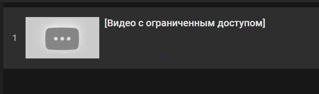

Genrich 83 писал(а): 11 фев 2020, 10:36 Посмотрите видео
Все так же "This video is private".

Alberto, видео убрано, представительство Джили РФ попросило убрать видео. Данный вопрос по вибрации разрешается.
