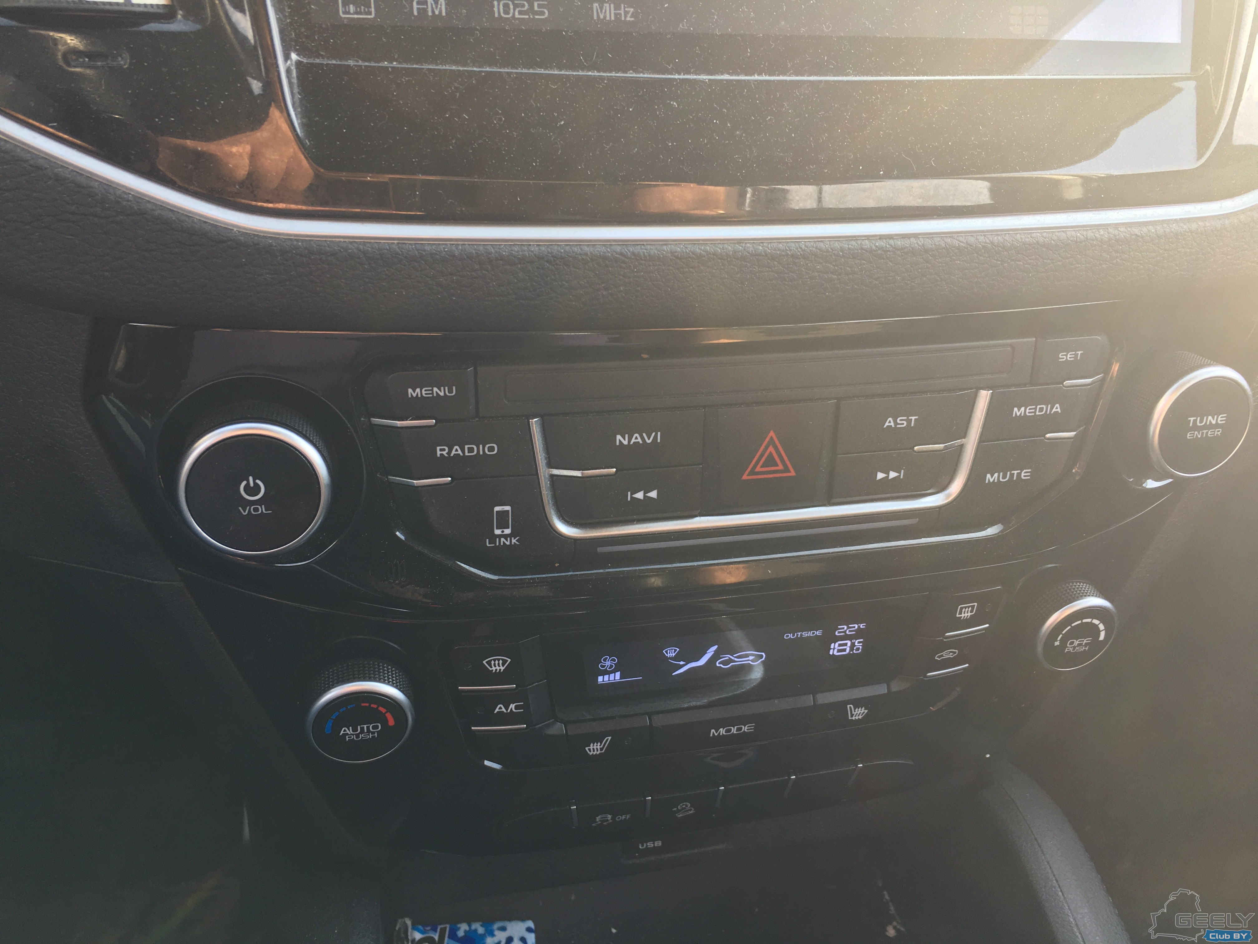

5143СЕ7 писал(а): я так понимаю что нужна другая панель для этого
ну микрофон в панели есть. непонятно причем тут фото органов управления к самой панели. :? мне не ясно. :?:

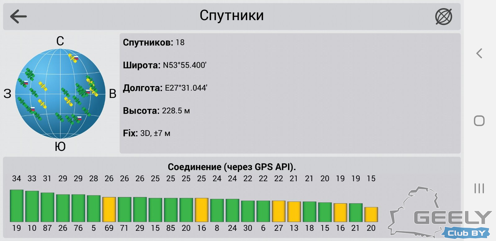

скрин работы навигации в помещении под металлической крышей, первый этаж. аппарат Самсунг А8

flexy писал(а): всего в системе GPS 24 спутника (Глонасс и китайскую систему не берем в расчет, я не владею информацией, какой чип стоит в данном ГУ и не могу утверждать, что он может видеть что-то кроме GPS)
а вот и очень жаль, что не берем в расчет, т.к. самсунг их как раз в расчет берет, получая феноменальную работу навигации.
именно это я имел ввиду, что как раз наличие современного чипа и делает навигацию навигацией!
P.S. мощность процессора сама по себе конечно не самый определяющий фактор в данном вопросе, но! современный чип не работает со старым процессором, или скажем это неудобоваримо с точки зрения программирования, т.к. набор библиотек "растет" вместе со всей периферией, т.е. определенные наборы микросхем хорошо адаптированы друг с другом будучи в одном "классе", тоже касается непосредственно способов передачи данных, которые могут быть просто интегрированы на уровне железа, что само по себе резко улучшает быстродействие.
потому имея ввиду установку современного процессора, я имел ввиду что это потянет заодно установку современной периферии, которая дает гораздо лучшие результаты по всем аспектам.
